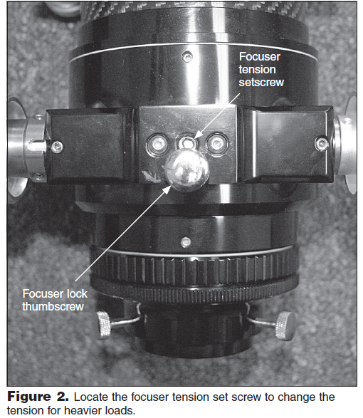

Tu as souvent sur les PO une vis (pas la vis de blocage) pour régler la pression appliquée sur le tube coulissant.
Elle se situe en dessous, au milieu du PO.
Une photo?
Pas de marque?
Merci, je viens de faire le réglage et c'est parfait ! effectivement ma vis de tension était complètement desserrée et de plus cachée par la grosse vis de blocage !
