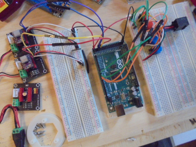

motorisation double axe pour monture new polaris avec moteur de MAP
Et j'ai oublié de dire🙂 que cette étape s'est maintenant terminée  :)
la prochaine étape est de recommencer à zéro pour inventer le GOTO avec interface USB ou Bluetooth
et le driver ascom puis le logiciel
et de créer mon propre circuit imprimé

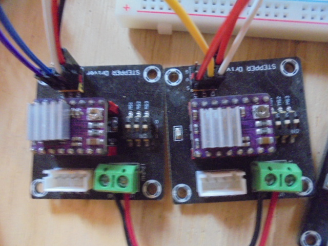

re,
je vais devoir placer les drivers sur des supports à part car les breadboard commencent à fondre
je vous tiens au courant
cdt
Modifié par manu69
il y a 3 minutes, manu69 a dit :
re,
cdt
Oups !
Peut-être faut-il mettre un radiateur sur le transistor ou IC de puissance du driver ? Que dit la datasheet  du driver sur la puissance admissible ?  Je crois que les moteurs que vous avez choisis consomment jusqu'à 1,68A en pleine puissance.
Ney
il y a 26 minutes, 22Ney44 a dit :
Oups !
Ney
c'est pas de transistor qu'il y a avant de drivers mais ce sont des condensateurs c'est pas la même chose ☝️
Je sais, le radiateur est bien placé sur les drivers
le problème est que tous les moteurs consomment donc 5A au total et je pense que ces petits machins ne sont pas prévu pour cette quantité de tension
j'ai déjà les supports et j'ai commandé les câble qui va falloir bricoler
cdt
Modifié par manu69

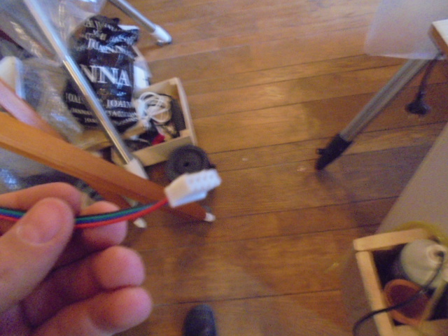

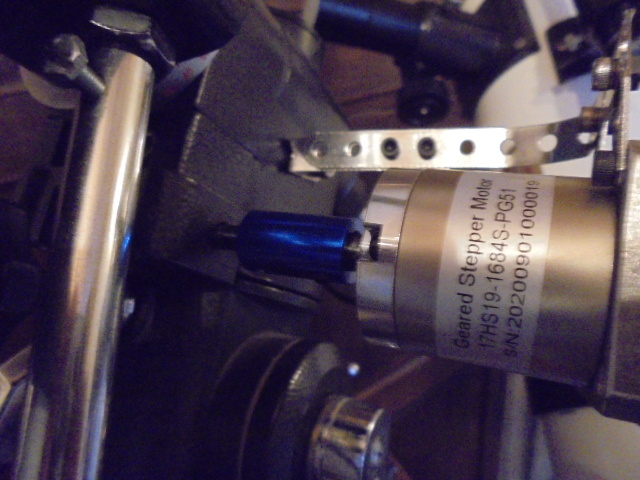

j'ai fini le support pour le moteur de l'axe AD
j'ai du faire une petite soudure
pour mettre ce type de connecteur
car j'ai mis les drivers sur des supports
et pour finir l'ensemble
il me reste à finir le support pour l'axe DEC :)
