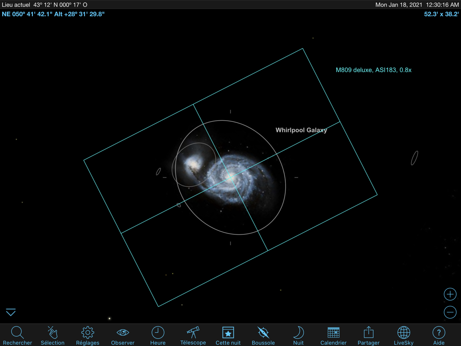

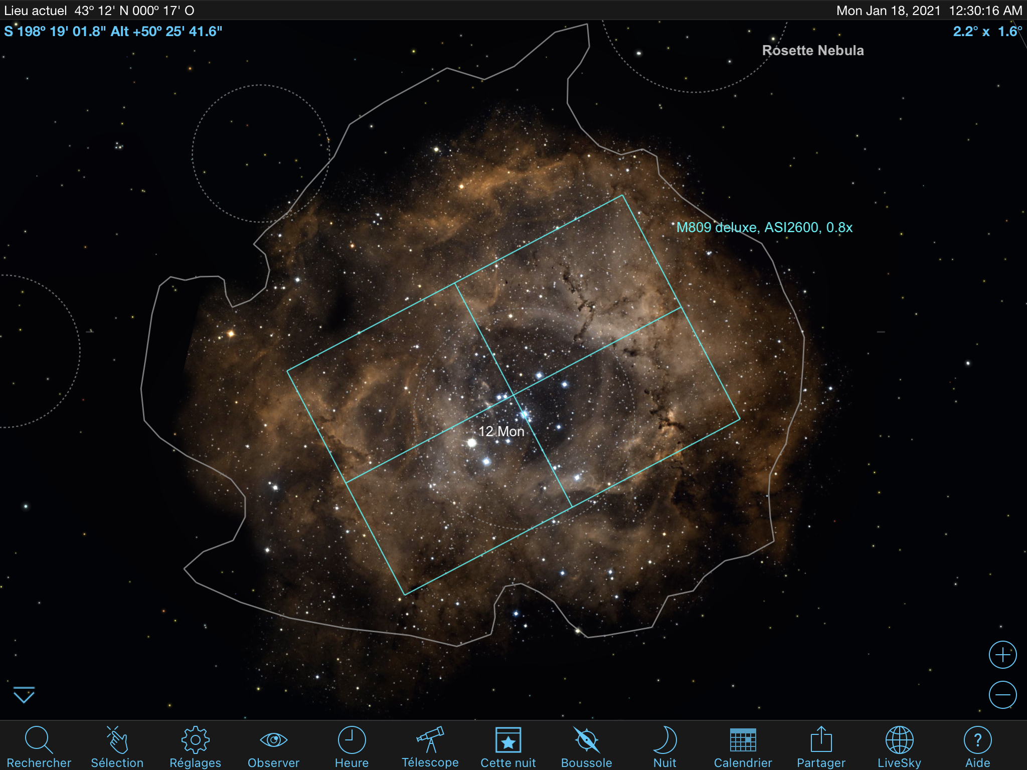

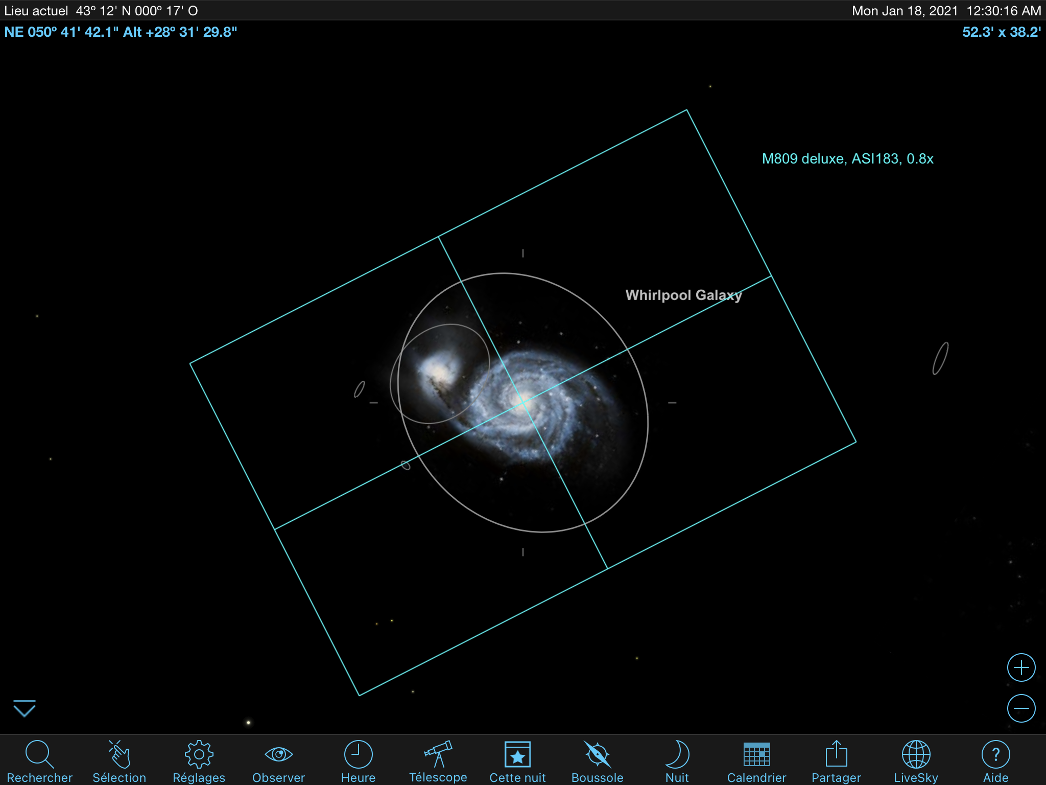

Pour te rendre compte du champ couvert par le couple focale de ton instrument / taille du capteur que tu envisage, je t’invite à regarder dans les logiciels planétarium comme Stellarium ou SkySafari par exemple...
Voici un exemple du champ couvert par un capteur au format APS-C et une focale de 1600mm.
un autre exemple avec un petit capteur de 1 pouce de diagonale comme mon ASI183MM, toujours 1600mm de focale :

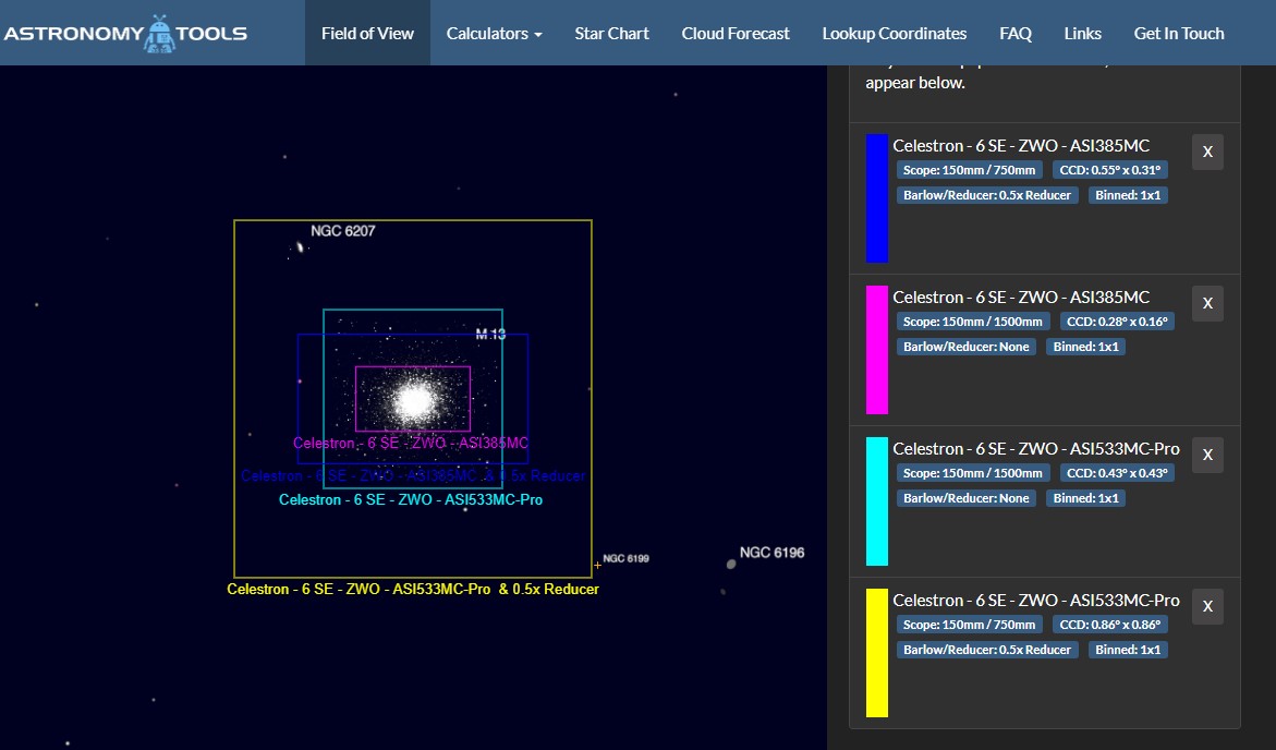

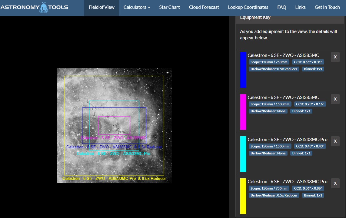

les objets très étendu comme la rosette ne seront pas accessible avec un 6se même avec un réducteur, le champs sera trop réduit, De plus même avec l'ajout d'une table équatoriale je crains que les longues poses ne soient pas accessible, mais il reste beaucoup d'autres objets à observer avec des poses unitaires de 1 à 5 secondes tu visualises dèja pas mal de choses après des cumuls d'expo de 2 ou 3 mn et souvent très détaillé après dizaine de minute de temps d'expo, perso en visuel assisté je reste rarement plus de 20mn sur une cible, je t'invite a passer sur le forum va, pour avoir un aperçu plus complet. Ton setup je le crains ne te permettra pas de faire de l'astrophoto pointue ou tu va cumuler des heures d'expo sur un objet

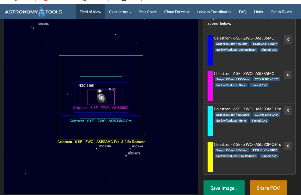

https://astronomy.tools/calculators/field_of_view/
est un excellent outil également tu rentre ton télescope, est tu peut choisir plusieurs caméra ou oculaires, et tu à immédiatement la comparaison. Je te met qlq screen avec rosette amas d'hercule et m51
