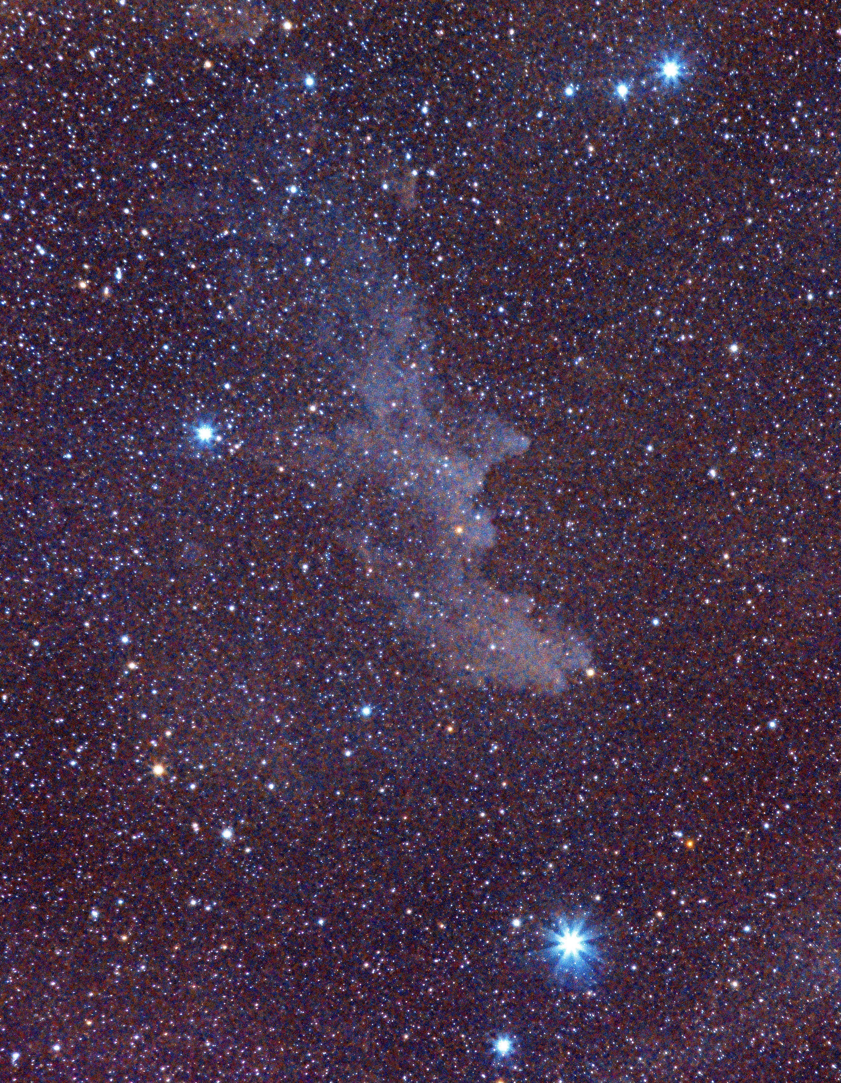

Voici mon premier essais sur la tête de Sorcière sous des cieux moyennement cléments : il me faudrait clairement plus de temps de pose pour la faire apparaître plus distinctement la vieille crochue !
40 x 300s lights
20 darks
30 flats
30 offsets
Canon 60D stock 800iso + objectif canon 70-200 F4 @ F5.6 sur cem25p + autoguidage et ASIAIR v1
Les brutes n’étaient pas fameuses, quelques étoiles étirées en bords de champs mais plutôt dues à un autoguidage moyen.
Que faire pour améliorer le résultat ?
Bon ciels à tous
Remi
Modifié par kptainsboob
Tu utilisais quelle version du 70-200 f/4 ?
La version non stabilisé, l'IS ou l'IS II ?
Aveccet objectif, ça vaut vraiment la peine de fermer à f/5.6 ? Les 3 versions sont réputées bonnes dès la pleine ouverture.
Merci en tout cas pour cette image. Cette nébuleuse est sur ma liste de cible et j'ai maintenant une idée de ce à quoi je dois m'attendre.
Salut
C’est le f4 non stabilisé. À 200mm il cadre parfaitement cette cible.
C’est vrai que j’aurais pu l’utiliser à pleine ouverture, je n’ai jamais vraiment eu de soucis avec des étoiles étirées à f4, c’est vraiment un bon objo.
Je pense que je vais lui rajouter des heures de prise de vue, lorsque le ciel le permettra ...
Remi
Bonjour Remi et bravo pour ta photo. La nébuleuse ressort très bien mais le bruit est très important et gâche un peu le résultat final!
Tu pourrais, je pense, améliorer les choses en dé-saturant le fond de ciel mais il faudrait plutôt essayer de comprendre d'où vient ce bruit (qui me semble trop important par rapport à la durée totale de ton acquisition). Peux tu nous en dire plus sur les traitements que tu as fait?
Nico
Merci Nico
j'ai utilisé les scripts siril avec drizzle, puis une extraction de gradient, un étalonnage des couleurs par photométrie, transformation asinh, histogramme, suppression du bruit vert' un peu de saturation, une deconvolution, puis traitement sous ps : niveaux + courbes + scripts astronomy tools et Troy astro Action tools.
Il'me semble que l'image sort dejà bruité de siril. Je vais voir pour joindre le fichier sorti de siril, si quelqu'un peut en tirer quelque chose, ce dont je ne doute pas. Je suis une brèle niveau traitement.

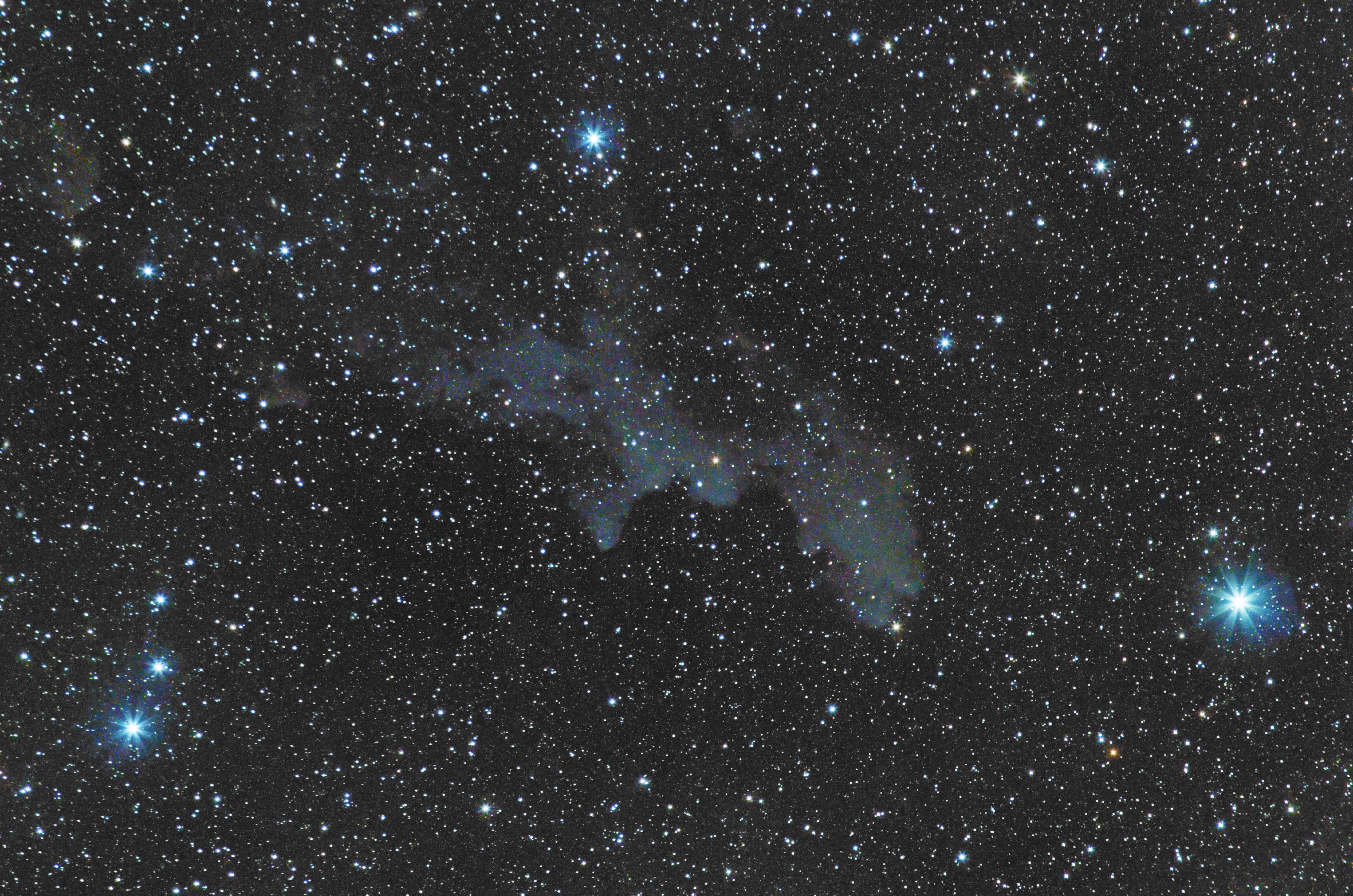

Hello,
voici ma version:
J'ai eu du mal à la traiter: non seulement il y a le gradient très important mais surtout les ondelettes rouges que tu évoques sont présentes sur cette version drizzle également.

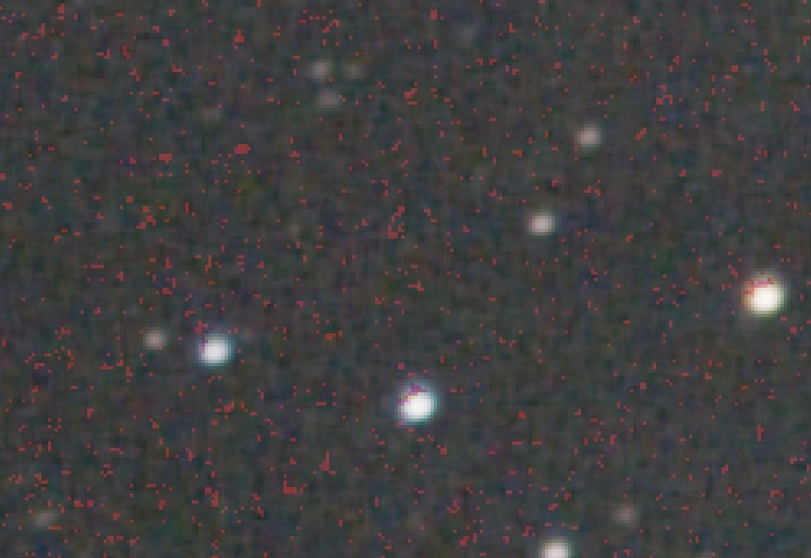

Zoom sur le fichier empilé que tu fournis (aucun traitement n'a encore été appliqué)
Pour moi il y a donc un soucis au prétraitement qu'il faudrait régler. Il faut comprendre si ce sont les darks, les offsets ou les flats qui provoquent ces machins.
