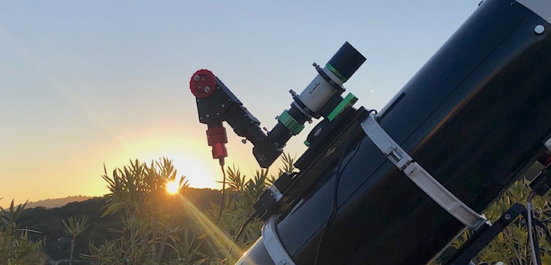

Sol'Ex (pour Solar Explorer) est un petit instrument que j'ai conçu avec l'idée d''être réalisé en impression 3D et avec un minimum de moyens dans le but d'observer l'atmosphère solaire dans la raie de l'Hydrogène, mais aussi toute autre raie de votre choix. Sol'Ex doit être vu comme un authentique instrument d'imagerie, ici de la surface solaire.

Bien sûr, pour arriver au bout de cette réalisation il faut que par un moyen ou un autre, vous puissiez réaliser des petites pièces en impression 3D, soit car vous possédez une imprimante, soit, en passant par des amis, les membres d'un club, votre entreprise, un FabLab local, etc. Vous pouvez télécharger depuis le site Solex l'ensemble des fichiers nécessaires. Aujourd'hui, il n'y pas d'autre moyen, car il n'existe pas un kit des pièces mécaniques. Un peu d'huile de coude va être nécessaire (c'est aussi l'occasion d'apprendre) !
En revanche, un kit des pièces optiques nécessaires existe, ce qui va considérablement faciliter votre tâche si vous voulez vous lancer. Ce kit comprend une fente haute performance de 10 microns, un ensemble de deux objectifs que j'ai calculés spécialement pour le projet Sol'Ex et fabriqués spécifiquement (j'ai inclus des verres spéciaux dans la formule pour une performance maximale), un réseau à diffraction de 2400 traits/mm.
