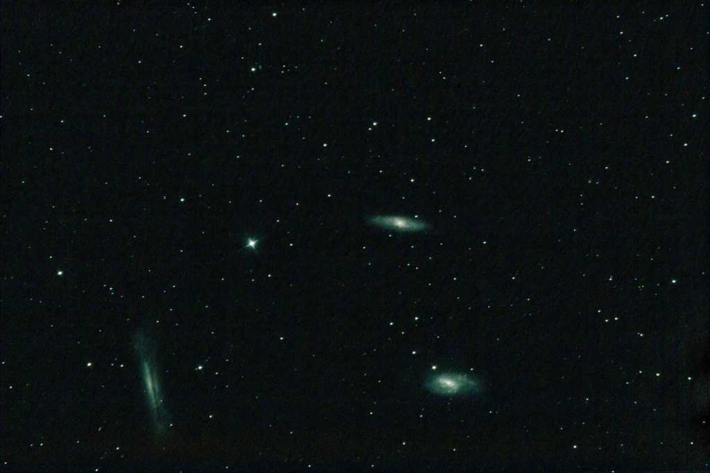

Il y a des soirs où il vaudrait mieux regarder la télé que faire de la photo astro!
Le 8 avril j'avais décidé de me lancer dans une des triplette du Lion. Comme d'hab j'avais bien préparé mes cadrages dans Carte du ciel et Winstar2.

Empilage avec DeepSkyStacker, suppression gradient (je connais maintenant sourire116.gif et traitement PixInsight LE 1.0 puis finition PSP7.
Voila le résultat: manque une à 2 heures de poses et si la HEQ5 ne sautillait pas autant les étoiles seraient plus rondes (allongée dans le sens de Dec sauts de 5 " d'arcs).

Parce que pour ton image, j'ai du mal à comprendre le manque de réactions :( . Ils doivent tous regarder la télé, c'est déprimant :)
Elle n'est pas mal ton image. Une dominante verte à corriger mais le suivi est bon et j'aime bien le champ.
