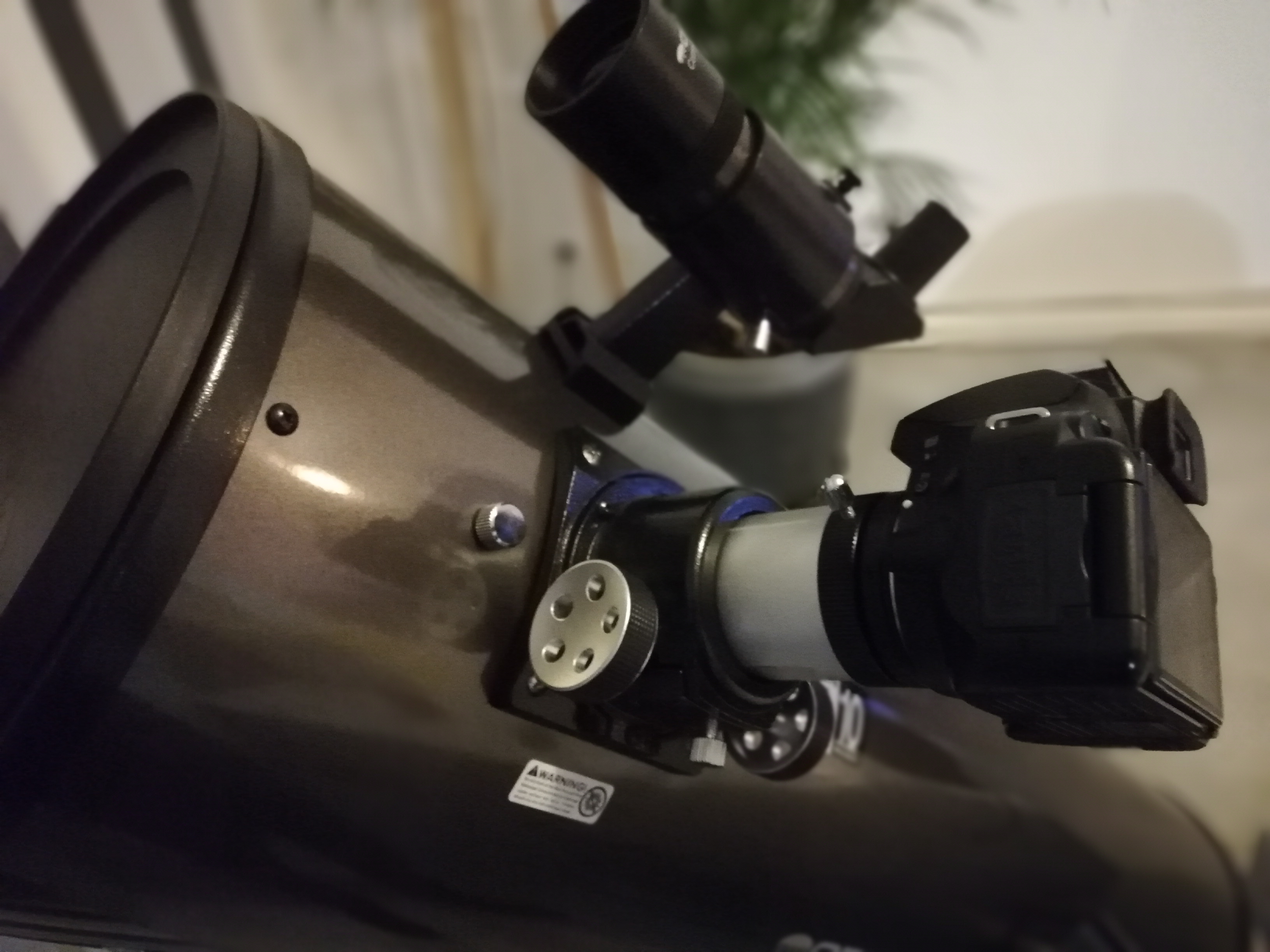

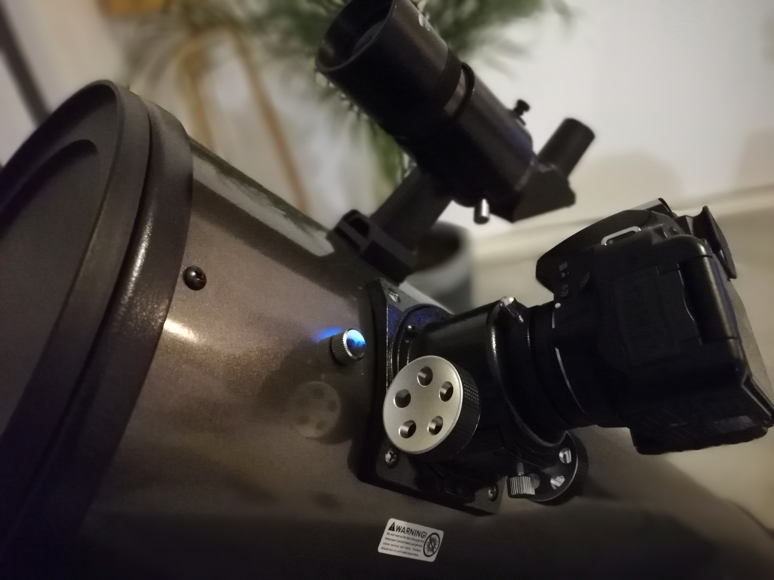

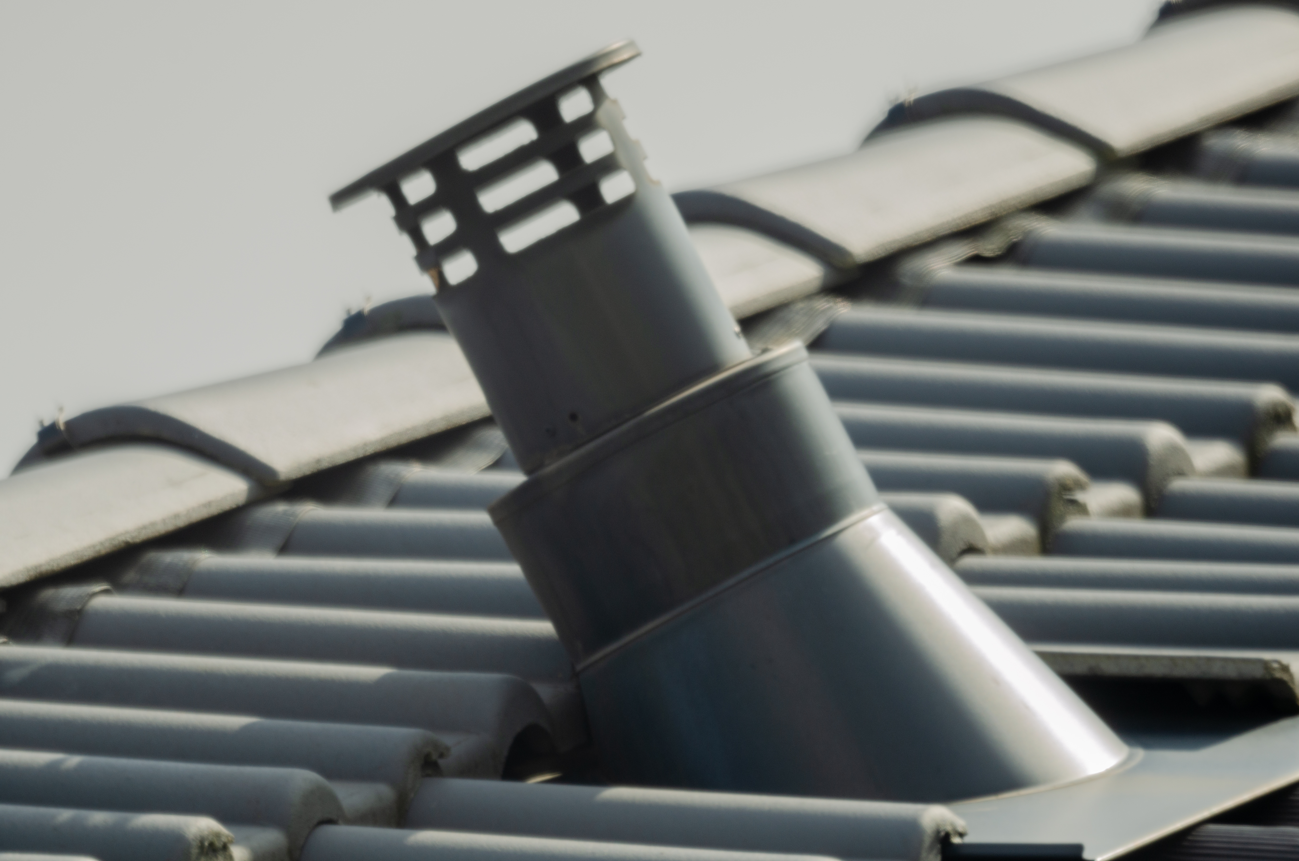

Je viens de recevoir mon adaptateur pour y monter un Reflex sur un télescope. Après 1 essai j'ai réussi à shooter une toiture à 100m (Focal 1200mm). Par contre j'ai un soucis de mise au point sur des distances plus longue car mon BackFocus du télescope est à fond ! Amis astrophotographe si vous avez une idée je suis preneur !!!
Bonjour, je pense qu'utiliser une (ou des) bagues allonge pour monture Nikon F permettrait de régler le souci. Un modèle basique (mais solide) sans les contacts devrait suffire 😉. Il faudrait (à la louche, en plaçant l'appareil sur un trépied en face du porte oculaire) mesurer la distance de la bague qu'il te faudrait.
Edit : je crois que j'ai mal lu... si il faut rentrer davantage l'appareil je ne vois pas 😕.
Modifié par antoinedub
Le soucis est bien lorsque je veux rentrer plus l'appareil.😪
Je vais peux être dire des bêtises mais si j'utilise une lentille de barlow celle-ci va t'elle peux-être régler mon pb de focus ?
Visiblement il ne te manque pas grand chose, tu peux essayer de gagner quelques millimètres avec les vis de collimation (tu dévisses de quelques tours les 3 vis de collimation et tu recollimates). Ça peut suffire.
Je pense sinon qu'il existe des adaptateurs qui prennent moins d'épaisseur. Par exemple :
https://www.teleskop-express.de/shop/product_info.php/info/p6127_TS-Optics-Adaptor-from-2--to-Canon-EOS-mount-with-full-aperture.html][img]https://www.teleskop-express.de/shop/Bilder/shop/tsoptics/Adapter/adapter-ts2-eos.jpg
Sinon pour répondre à ta question ça fonctionnera avec une barlow (mais ça va augmenter la focale et le bras de levier deviendra important), en fait tout dépend de ce que tu veux prendre en photo avec ton télescope
Modifié par danielo
Si tu arrives à faire la MAP à 100m  il doit te manquer au max 15mm. Avec le barillet ça fait quand même beaucoup à rattraper effectivement.
Pour gagner de l'épaisseur il faudrait un adaptateur photo qui se visse directement à la place de la sortie 2 pouces.
