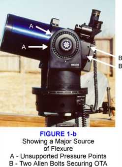

C'est très facile à faire, pour peu que l'on soit un peu bricoleur. J'ai fait ça le mois dernier, pour monter le tube sur une LX D75.
Le principe est simple, il s'agit de retirer les 4 vis 6 pans qui sont à l'arrière du tube, 2 de chaque côté, après, il faut écarter les bras de la monture (là, c'est assez dur), pour passer les crans qui empêchent le tube de coulisser vers l'avant.
Attention, le tube est assez lourd.
Voici une photo qui indique les vis à défaire (les vis B ) :
Opération effectuée sans aucun problème;)
Merci beaucoup
