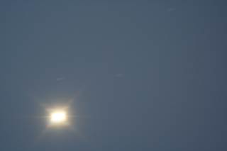

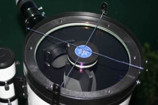

Ensuite, image de mon systeme d'aigrette pour la mise au point, car je ne suis pas sur que le support du miroir sois suffisant pour faire apparaitre les aigrettes :

Sinon, très bien ton systême pour les aigrettes.

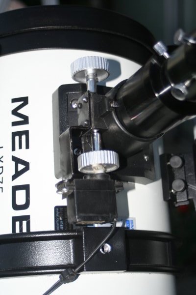

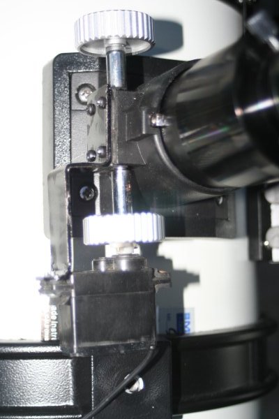

Voici quelques photos du Po, car personnellement, je ne peux pas te repondre pour le pas de vis M42. J'avoue ne pas trop comprendre l'astuce que tu proposes.

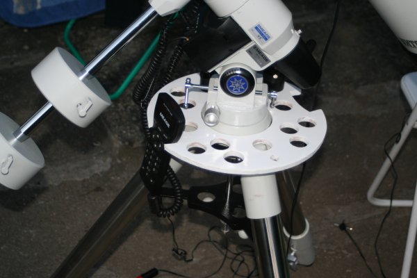

Support pour Meade fait maison aussi (si je peux donner des idées à certains)
Très confortable d'utilisation et cout 0 :)

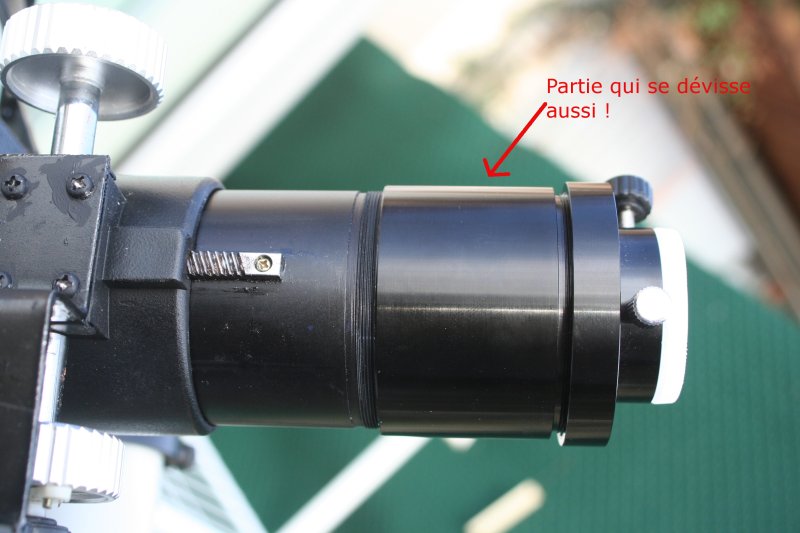

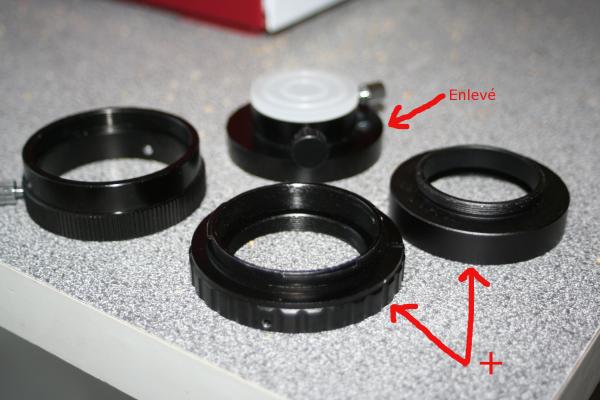

Krispies tenait la solution. En fait, je n'avais pas vu que le porte-oculaire se dévissait encore en 2 partie.
Voici un petit screen pour confirmer le démontage.
Voila, j'espere que mes screens aideront ceux qui ont peut etre eu le meme probleme.

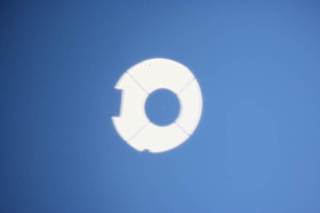

J'arrive après la bataille mais dans le principe c'est presque ça :
Une fente radiale, et une autre situé à 90° de la première et tournée de 90° autour de son centre (les deux centres sont sur le même diamètres).
Chaque fente produit une image allongée d'une étoile, les deux formes se rapprochent jusqu'à former une jolie croix bien équilibrée (pas plus d'un coté que de l'autre).
Voila ce que cela donne à la fin (les images sont des brutes issues d'une vidéo où je tourne le bouton de la map à la main, ce qui fait bouger le scope également).
