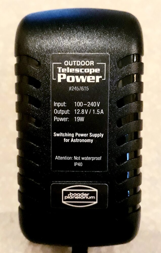

Bonjour @thierry78,

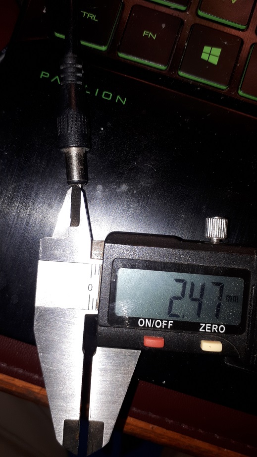

Bon retour sur le forum. 1,5 A doivent suffire au moins pour le suivi. Le diamètre extérieur fait bien 5,5 mm, en réalité ce qui pose peut être problème c'est le diamètre intérieur du connecteur. En rapportant à l'échelle je mesure selon entre 2,37 et 2,5 mm.
Or le connecteur du télescope "attend" un connecteur de 2,1 mm. Votre connecteur d'alimentation pourrait ne pas bien serrer sur le connecteur de la monture, d'où votre problème de fonctionnement erratique.
Pouvez-vous vérifier que le diamètre intérieur est plus proche de 2, 5 mm que de 2,1 mm s'il vous plait ?

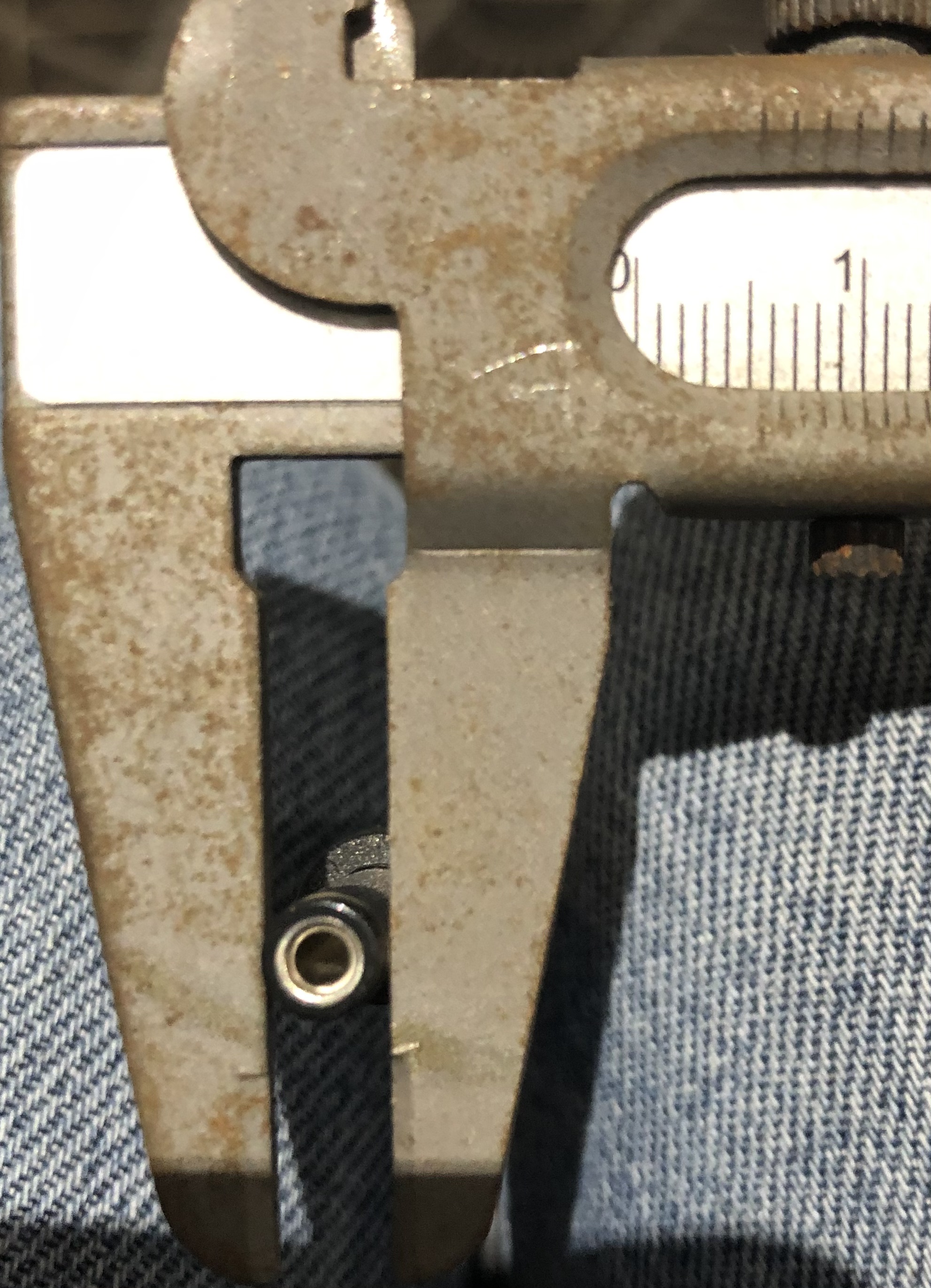

J’ai comparer avec le miens :
powertank celestron 12v blablabla
pour le diam intérieur, je suis à 2mm (fort)
voilà un point de comparaison

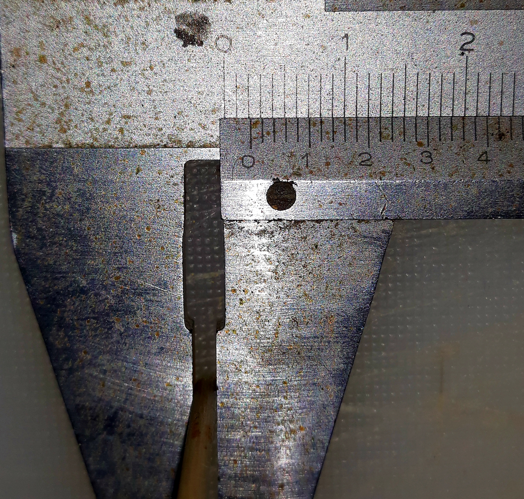

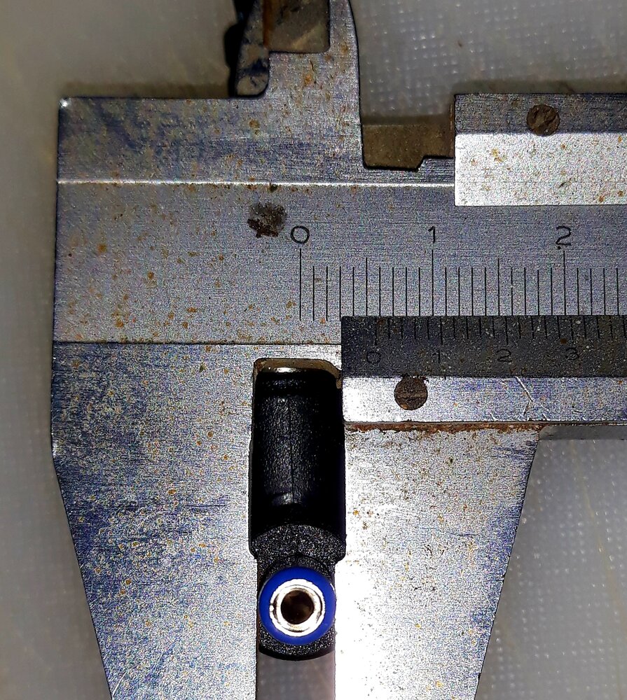

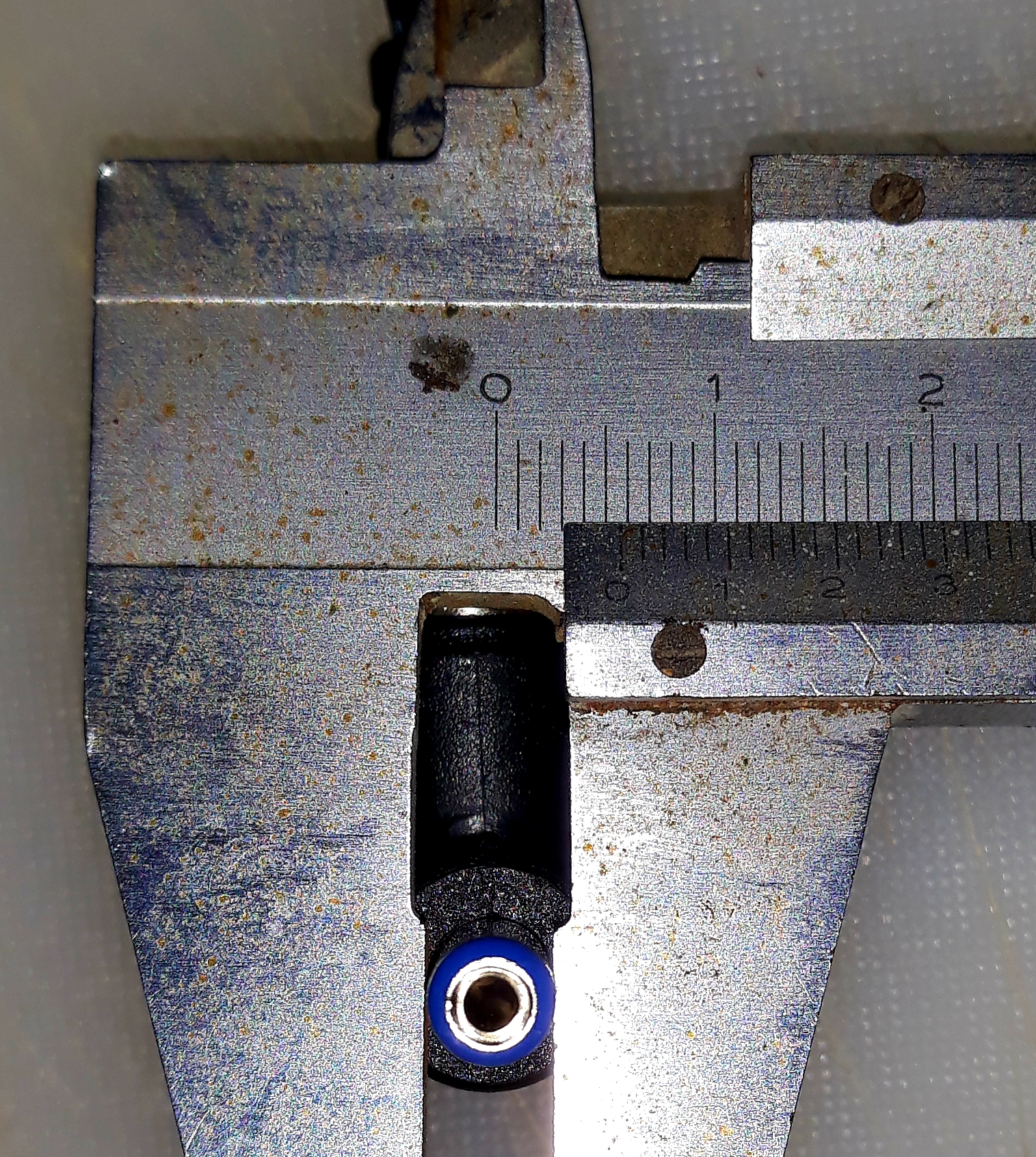

1) Quel est le diamètre du cure dent mesuré au pied à coulisse ?
2) Votre pied à coulisse possède les ergots supérieurs pour mesurer directement un diamètre intérieur, pouvez-vous le faire ?

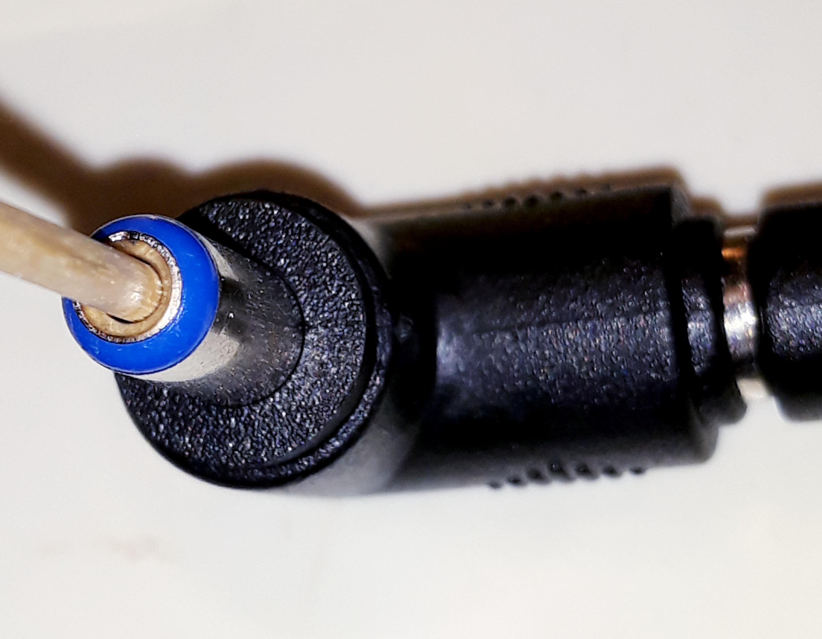

3) En examinant la photo de votre prise, j'ai l'impression que le connecteur à angle droit est connecté en amont à un connecteur droit. Est-ce la réalité ? Si oui est-ce que le phénomène se reproduit avec ce connecteur droit seul, sans le connecteur à angle droit ?
Ney
@22Ney44
1) le cure-dent  fait 2 mm
2) les ergots ne rentrent pas dans le diamètre intérieur 🤔
3) le connecteur droit semble plus étroit,  le cure-dent ne ballotte pas dans le logement. Il me semble avoir essayé avec les deux pour un même résultat !? Le tout étant déjà parti en SAV je ne peux plus faire le test 😉

il y a 3 minutes, thierry78 a dit :
1) le curé dans fait 2 mm
Je pense que vous avez voulu dire le cure dent et non le curé. Bon nous sommes dimanche, ceci explique cela !:closedeyes:
En observant bien la photo du pied à coulisse, le cure dent fait 2,21 mm et pourtant vous dites  qu'il bouge dans le connecteur qui est alors forcément plus grand. Tout ceci confirme la mesure entre 2,37 et 2,5 mm que j'ai pu faire sur la photo.
On peut alors dire que le connecteur à angle droit de l'alimentation ne convient pas à la monture Celestron qui elle "attend" bien un connecteur à 2,1 mm. C'est tout le sens de l'article trouvé sur un forum américain en copie plus haut.
il y a 18 minutes, thierry78 a dit :
Si si, ils sont usinés en pointe justement pour cela, voir photo ci dessous.
il y a 19 minutes, thierry78 a dit :
Tout porte alors à croire que c'est bien le connecteur droit qu'il faut utiliser, il fait vraisemblablement 2,1 mm de diamètre intérieur, ce qui est attendu par le connecteur de la monture, et non le connecteur à angle droit.
Si le SAV ne trouve rien, vous avez peut-être là la solution à votre problème.
