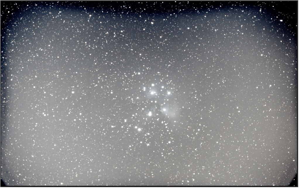

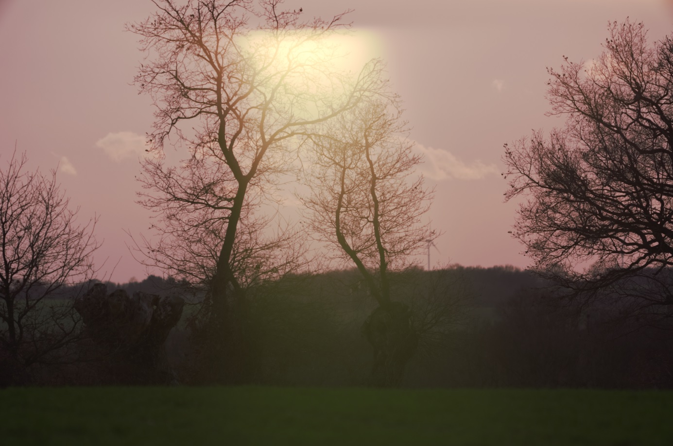

Comme dit dans le titre, je constate qu'en utilisant mon a7s défiltré avec ma lunette TS 71 F4.9, j'ai souvent un reflet dû aux étoiles brillantes hors-champ.

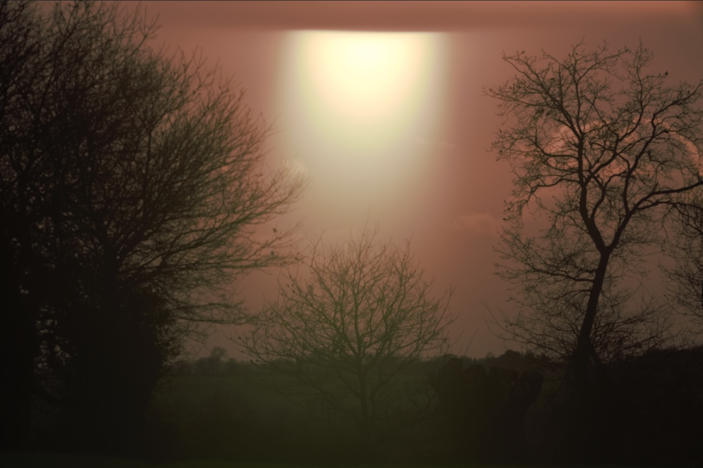

Tout à l'heure, en me dirigeant sous le Soleil, j'ai eu quelque chose d'encore plus étrange je trouve :
zerzr.jpg.38480763ea891f32d2d96f6cc0f0c24c.jpgdsf.jpg.f2168dc6fc80bc064ea9731612d4ba16.jpg

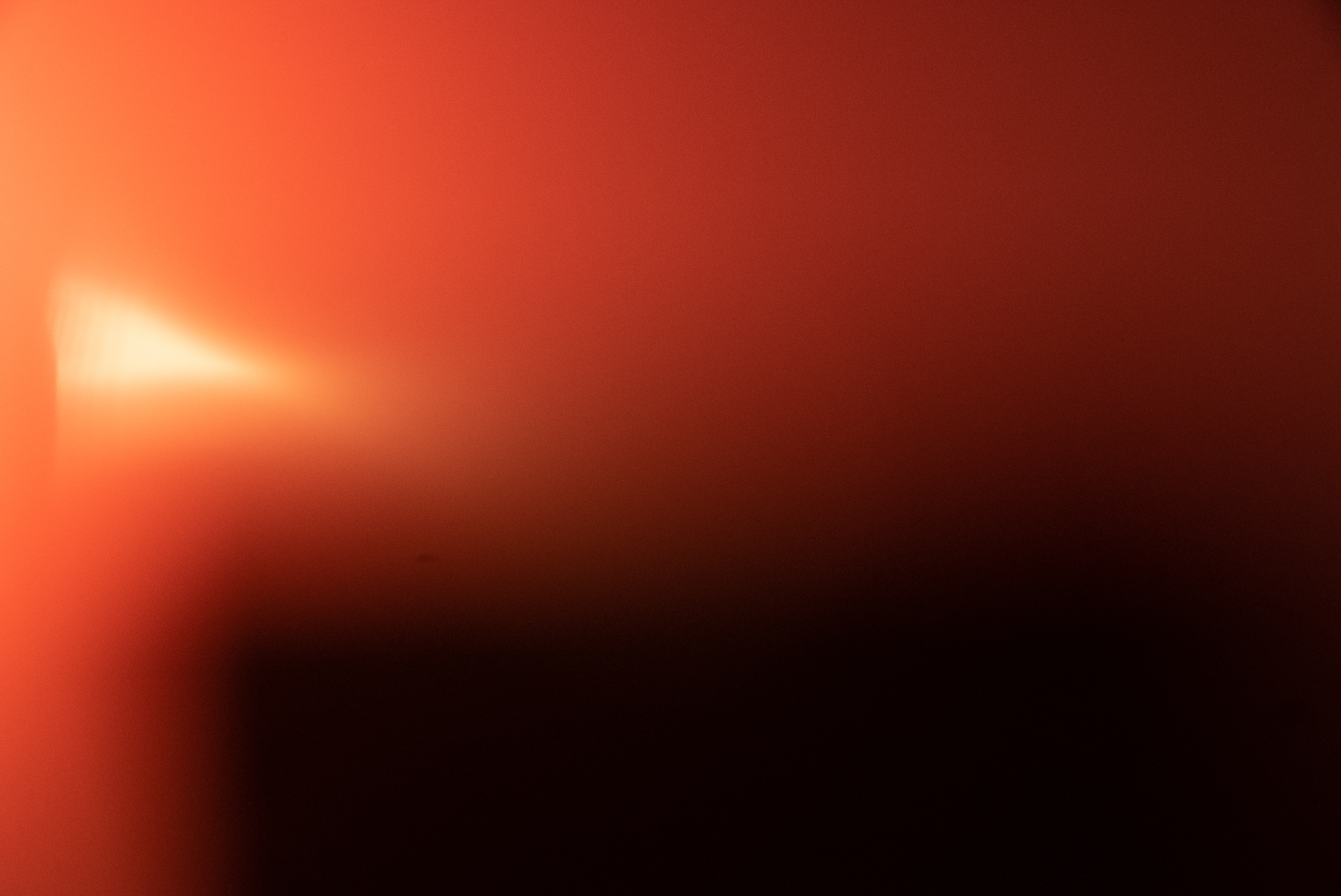

Je précise que j'utilite une bague allonge entre mon boitier et le porte occulaire de la lunette. Aussi, lorque je pousse les iso à fond j'ai constaté un vignettage qui correspondrait plus ou moins à un cadre. Et la lumière semble venir en dessous de ce cadre... (voir photo en PJ).
Heureusement ce vignettage est totalement invisible sur mes photos et de toute façon corrigé par les flats, mais pour le coup, on est en diurne là...
Quelqu'un a une idée ? Merci d'avance pour vos réponses si vous avez une idée !

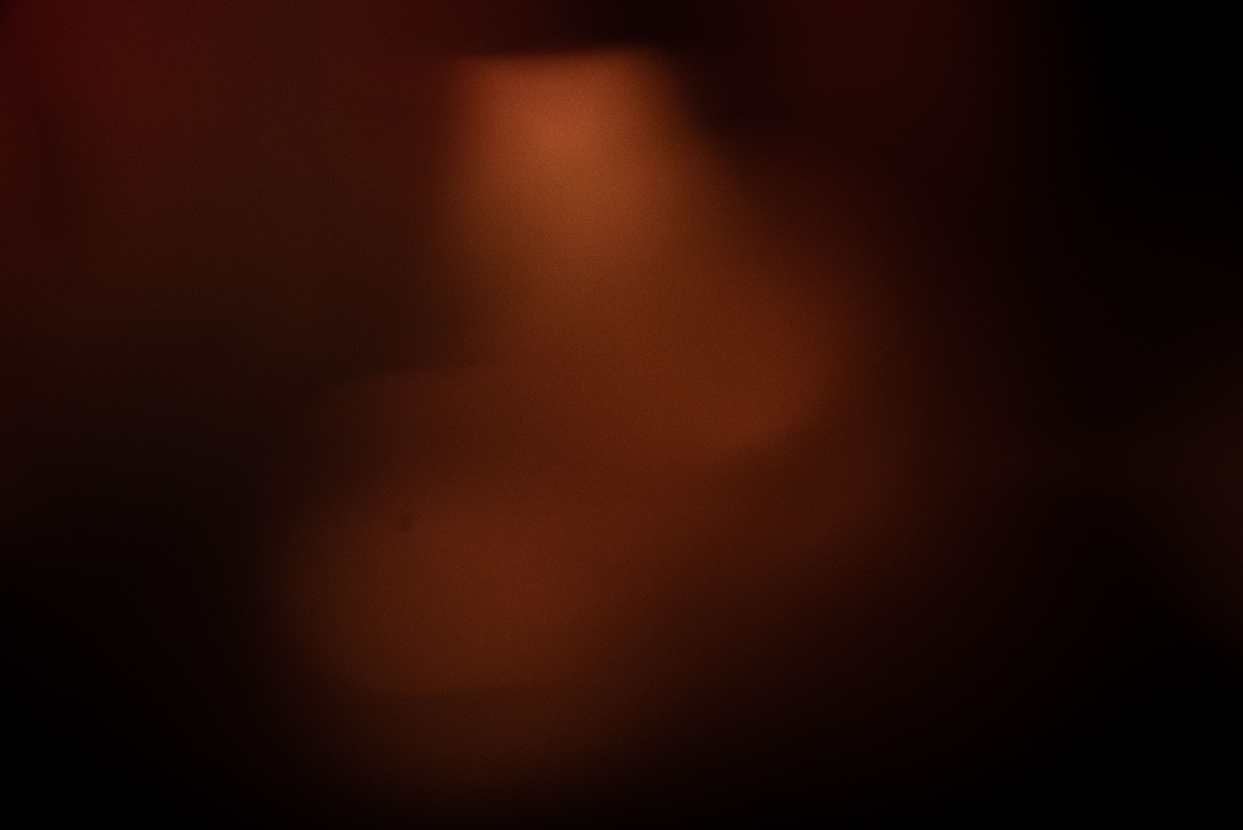

J'ai fait quelques tests et cela pourrait provenir des bagues allonges que j'utilise.
J'ai dévissé et revissé et il semble que le reflet diminue avec l'épaisseur.
Exemple avec 20mm :

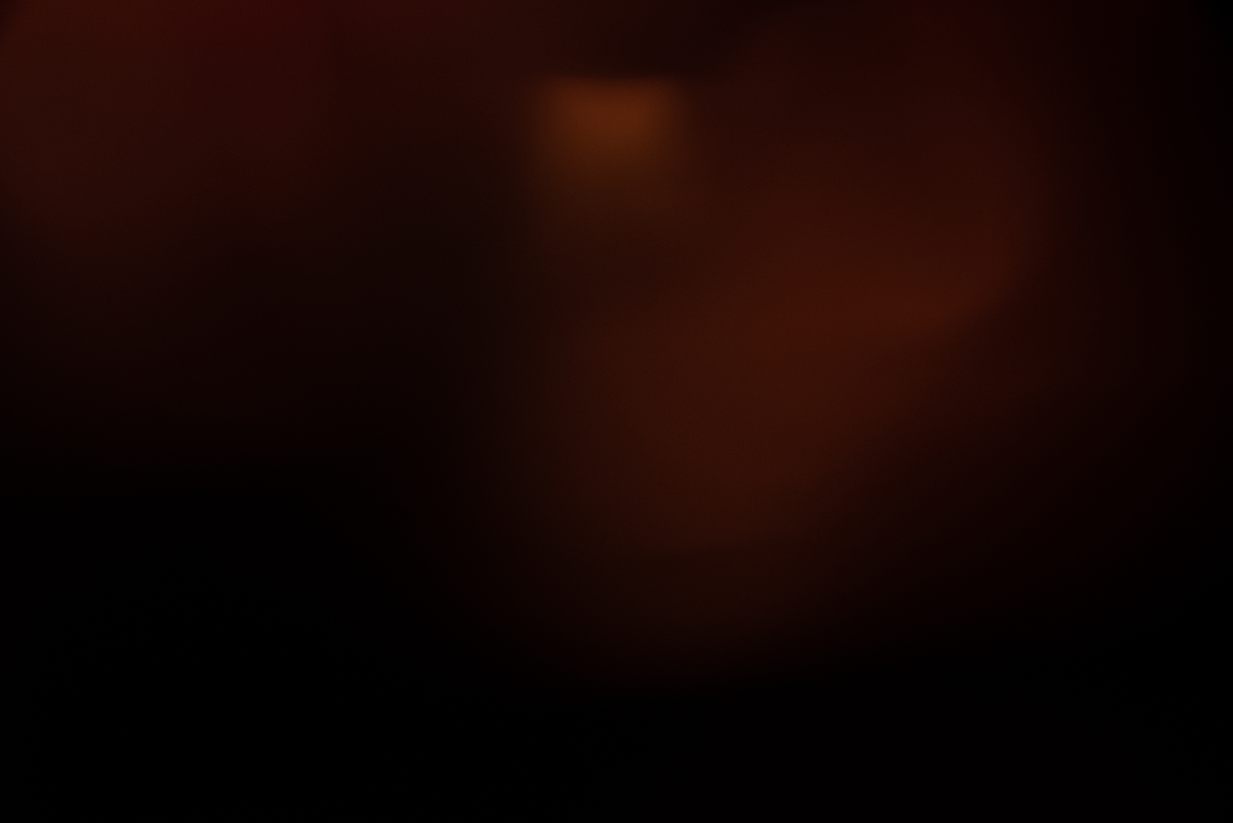

10mm :

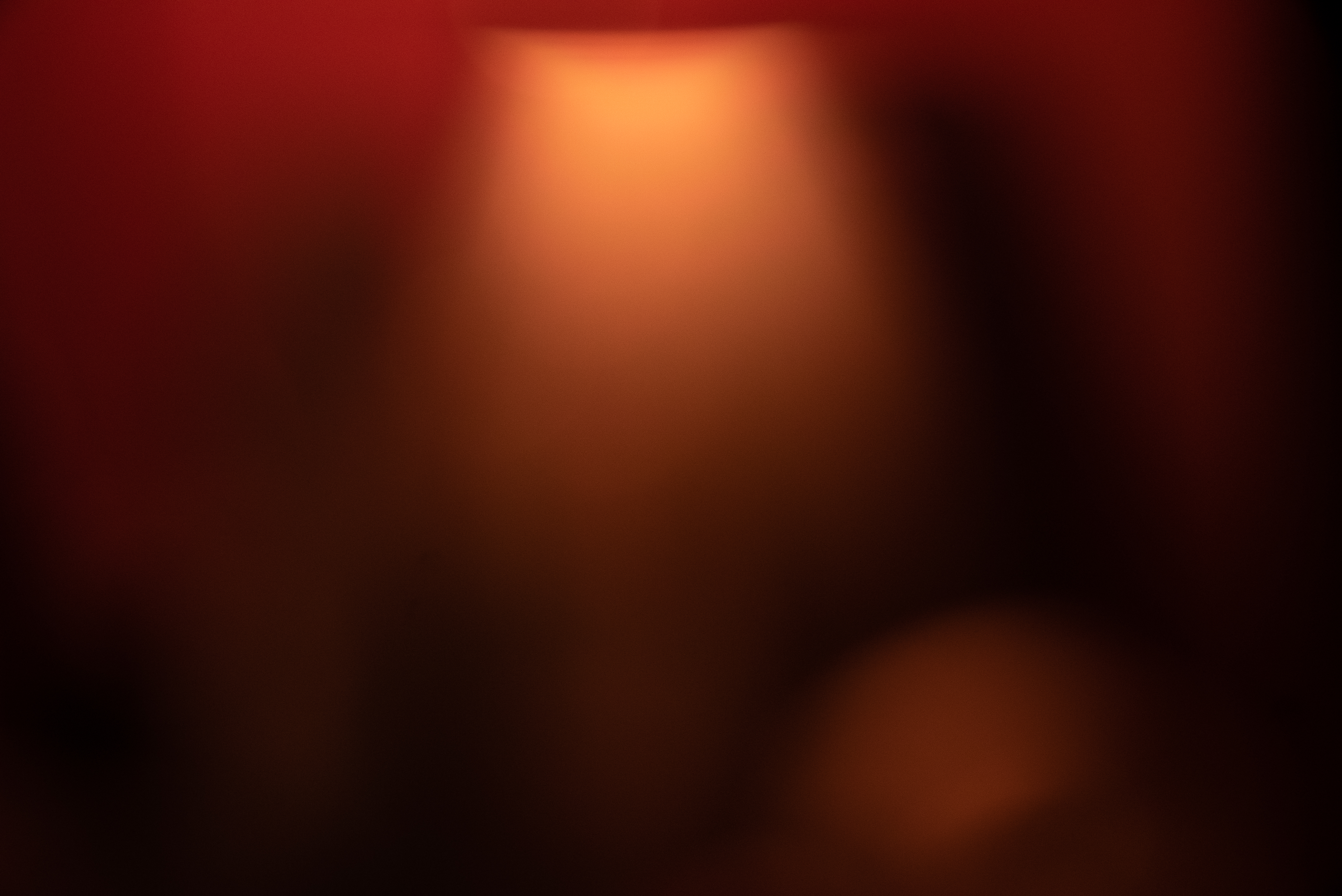

et 5mm :
Par contre, cela crée un nouvel artefact sur les bords gauche et droite. A voir si c'est très gênant à l'usage.
Reste à savoir si j'arriverai toujours à faire la MAP à l'infini sur les étoiles avec la bague de 5mm seulement. Si c'est problèmatique, obligé de racheter d'autres tubes allonges...
