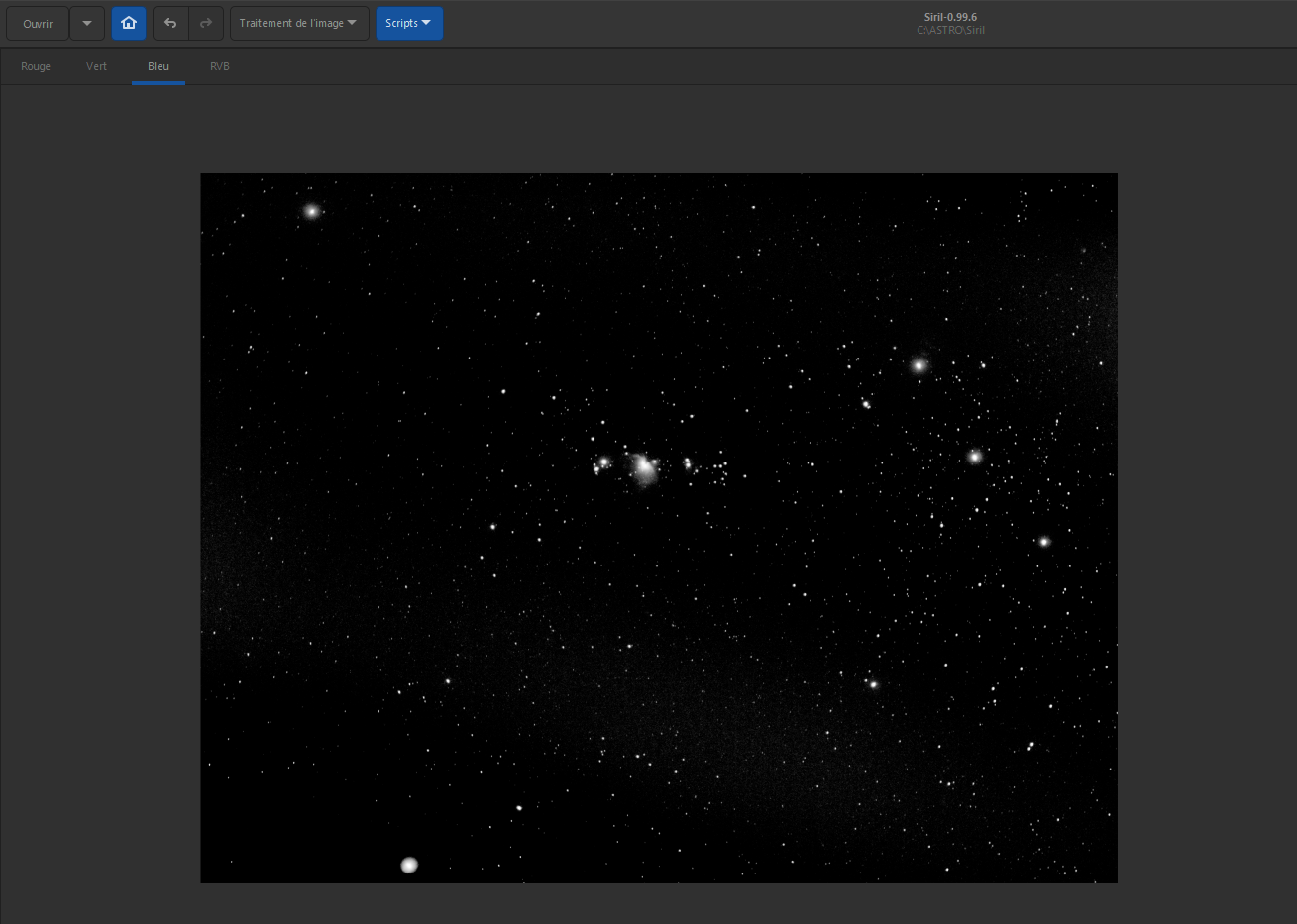

J'ai réalisé un petit prétraitement avec  74 brutes,  60 darks, 46 flats et 68 offsets. Le problème viendrait peut-être du nombre de dof surement trop élevé....
Je vais quand même vous exposer mon problème
Avant extraction du gradient,
Et après l'extraction du gradient,
Et après cette étape, l'étalonnage des couleurs foire totalement...
Merci !
(Je pense que c'est une erreure de débutant mais je suis bloqué)
Le nombre de DOfs est jamais trop élevé, meme si 46flats ca sert a rien. 2, 3 a 100 ISO sont largement suffisants.
Une extraction de gradient ne peut pas te donner ça. C'est juste que tu regarde l'image en mode autoajustement et que tu dois surement être sur une couche qui subbit un traitement visuel fort (car les 3 canaux sont liés). Et la couche bleue subit souvent ça.
Donc déja fait l'étalonnage des couleurs pour avoir un niveau de fond de ciel homogène.
Bref, pour moi rien de problématique. Pour t'en convaincre passe en mode de visualisation histogramme
