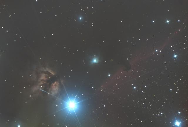

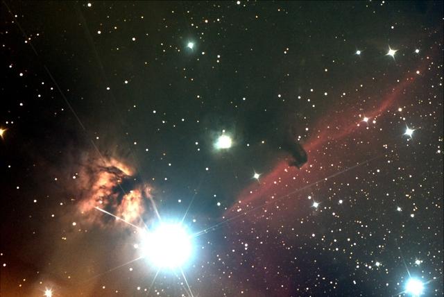

après une trééésss longue période d'absence astrophoto, (ma derniere a été traitée sous IRIS...)
voici la premier lumière de mon aSI2600 sur un newton 200/800.
a gauche l'image finale après le pré-traitement DARF/offser/flat  sous PRISM
a droite après traitement après avoir suivi le tuto de Colmic.
je n'arrive pas a comprendre pourquoi mon image est certes plus propre, mais tellement plus fade après le traitement qu'avant ....
j'ai besoin de votre aide.
merci d'avance

désolé, pour le retour tardif.... j'ai un peu perdu l'habitude de roder sur les forums... 😞
pourquoi je ne fait pas tout le pré traitement sous SIRIL ?
car pour le moment je n'ai encore jamais réussi , avec le script couleur, il finis toujours pas me dire qu'il y as un truc qui merde... et me plante au milieu du prétraitement…
Après, que ça soit traité sous siril, PRism,  IRis, ou n'importe quel autre logiciel, le résultat doit être le même, et je ne vois pas trop en quoi  ça impacterait le traitement final ?
Titophe, qu'entendais tu par "étirer l'histogramme avant le traitement final" ?
je pense que mon problème viens plus de quelque chose comme cela...
pour le moment je découpe les bords de l'image,
je corrige legradient
j'étalonne les couleur(pas toujours par photométrie ,car parfois il refuse de me sortir un résultat...sic)
-Asinh
- puis ajustemetn de l'histogramme
je pense que c'est ici que ça merdouille pour moi...
quand je prends ensuite mon image sous photoshop, et que je jour avec les courbes et els niveaux, ça semble améliorer le resultat...
