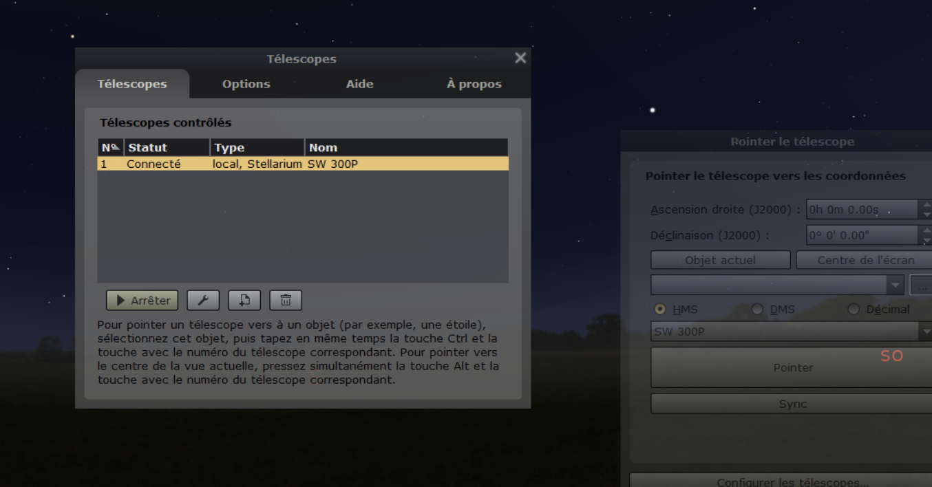

Je n'ai pas noté ce bruit de moteur. Stellarium m'informe simplement que maintenant il est connecté au télescope. Voir la copie d'écran faite à l'instant

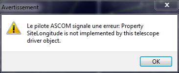

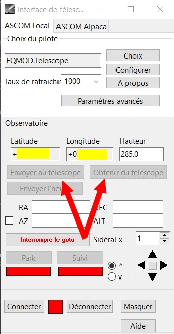

Impossible d'envoyer les coordonnées de CDC vers Eqmod, j'ai je message suivant. L'inverse fonctionne.

Je viens d'essayer, j'ai la même erreur que toi avec EQMOD V2.00w et CDC 4.2.1.4073..
Alors non pas d'idée mais par contre ça ne me le fait pas avec ma monture Ioptron. Elle n'utilise pas EQMOD mais son système propriétaire, Ioptron Commander.
J'ai dans l'idée que c'est un bug EQMOD...

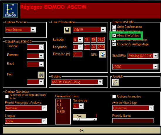

bon j'ai trouvé
il fallait cocher ALLOW SITES WRITES dans la fenêtre EQMOD et là çà fonctionne.
