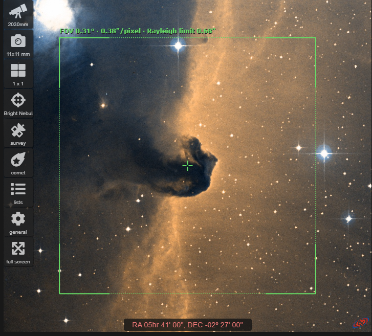

Tube 8" pour ciel profond?
ca ferme le champ un C8.

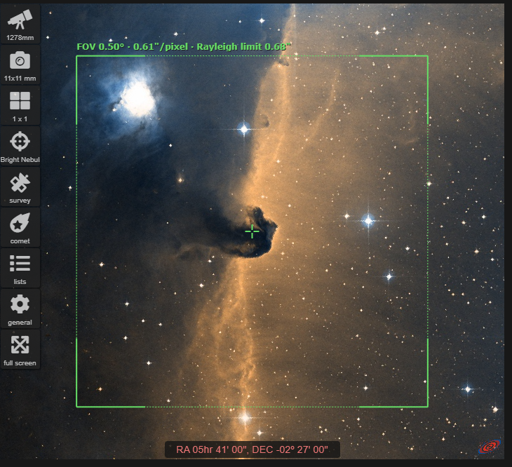

Avoir une idee sur IC434 Tete de cheval, sur C8 natif et ASI533MC-P 1" (3008x3008)
Même champ mais avec réducteur Focal 0.63:
Modifié par Sebriviere

En dehors du tube, faut surtout vous mettre d'accord sur le champ que vous voulez imager.
Telescopius.com ou astronomy tool permettent de voir le champ en question, en fonction du tube et camera.
