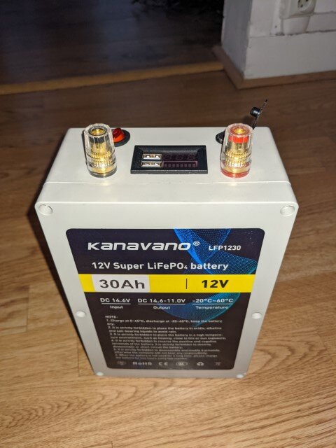

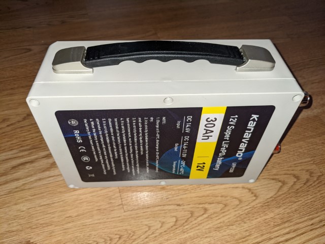

Bonsoir les Astrams
Je pense que je vais partir sur une batterie Kanavano LiFePo4 de 25Ah en 12V, cela pour avoir un peu plus de marge.
Suite à mon achat ce week-end d'un Canon 600D chez Richard Galli, je n'aurais plus que l'ASI-AIR et ma future AZ-GTI à alimenter, voir un bandeau chauffant.
En tout cas merci à tous pour vos interventions.
Modifié par jpb37
  Le 22/03/2021 à 19:26, jpb37 a dit :
Bonsoir les Astrams
Je pense que je vais partir sur une batterie Kanavno LiFePo4 de 25Ah en 12V, cela pour avoir un peu plus de marge.

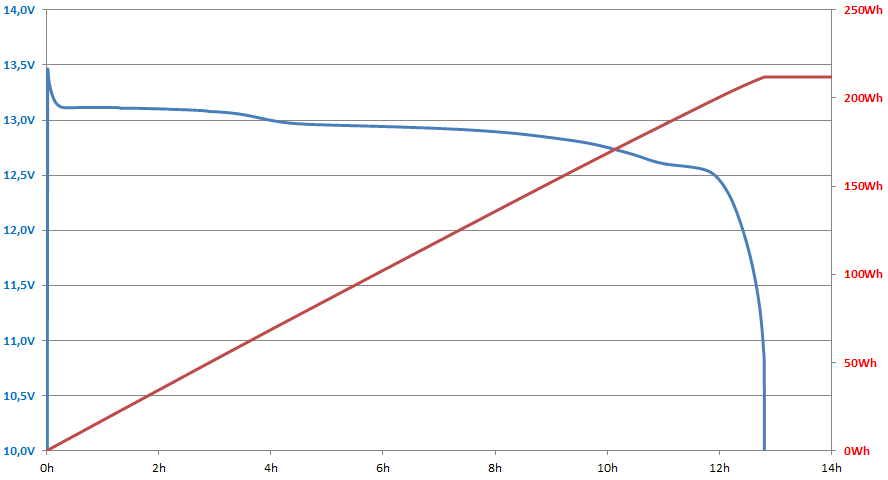

  Le 16/03/2021 à 13:20, Hans Gruber a dit :
J'ai la version 20 Ah. D'après son poids je pense qu'il s'agit bien de 20Ah sous 12V, mais je n'ai pas encore mesuré la charge réelle. Je le ferais à l'occasion.
Attention à la conso de la camera refroidie, celle ci dépend fortement de la température ambiante.
Voir davantage

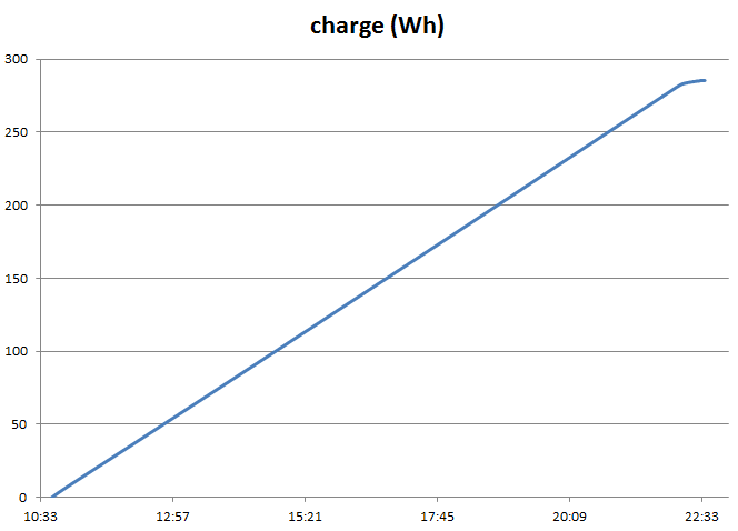

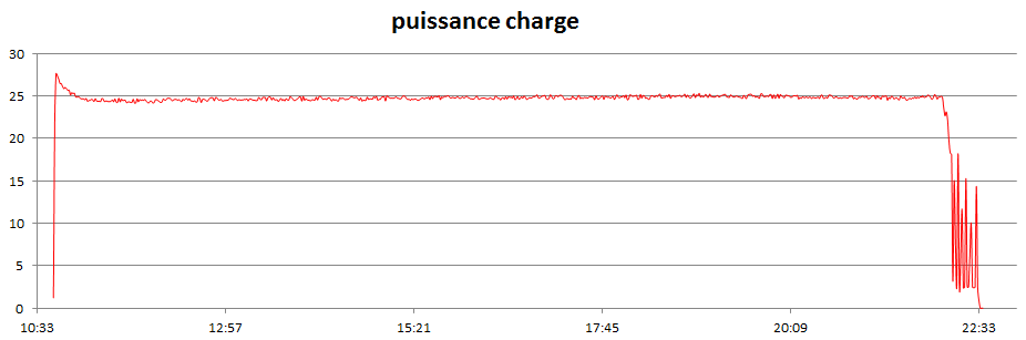

Voila c'est fait :
J'ai effectué une décharge dans une résistance de puissance de 10 ohms (9.89 ohms mesuré), soit une intensité de 1.3A.
La décharge complète de la batterie est de 210 Wh, pour 256, soit 82%de ce qui est annoncé.
La batterie se coupe à 10,5V.
Juste pour le fun voici également la courbe de charge, qui s’arrête à 285 Wh  :
Modifié par Hans Gruber

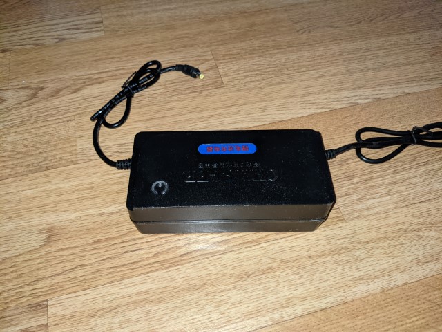

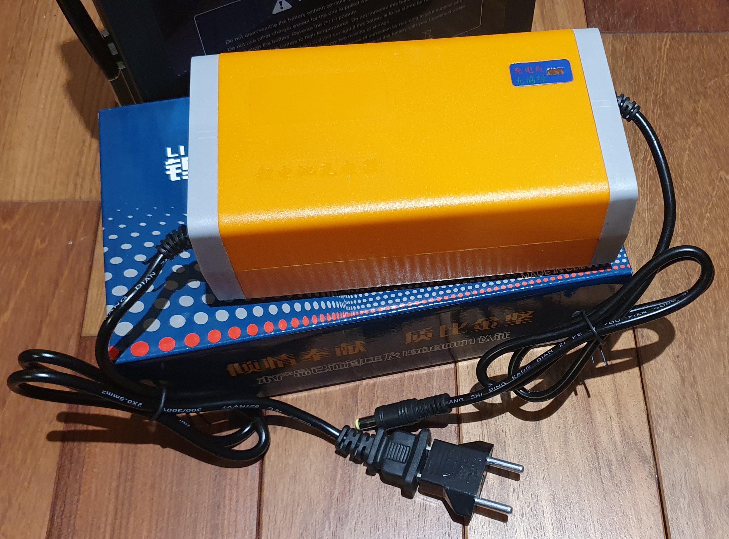

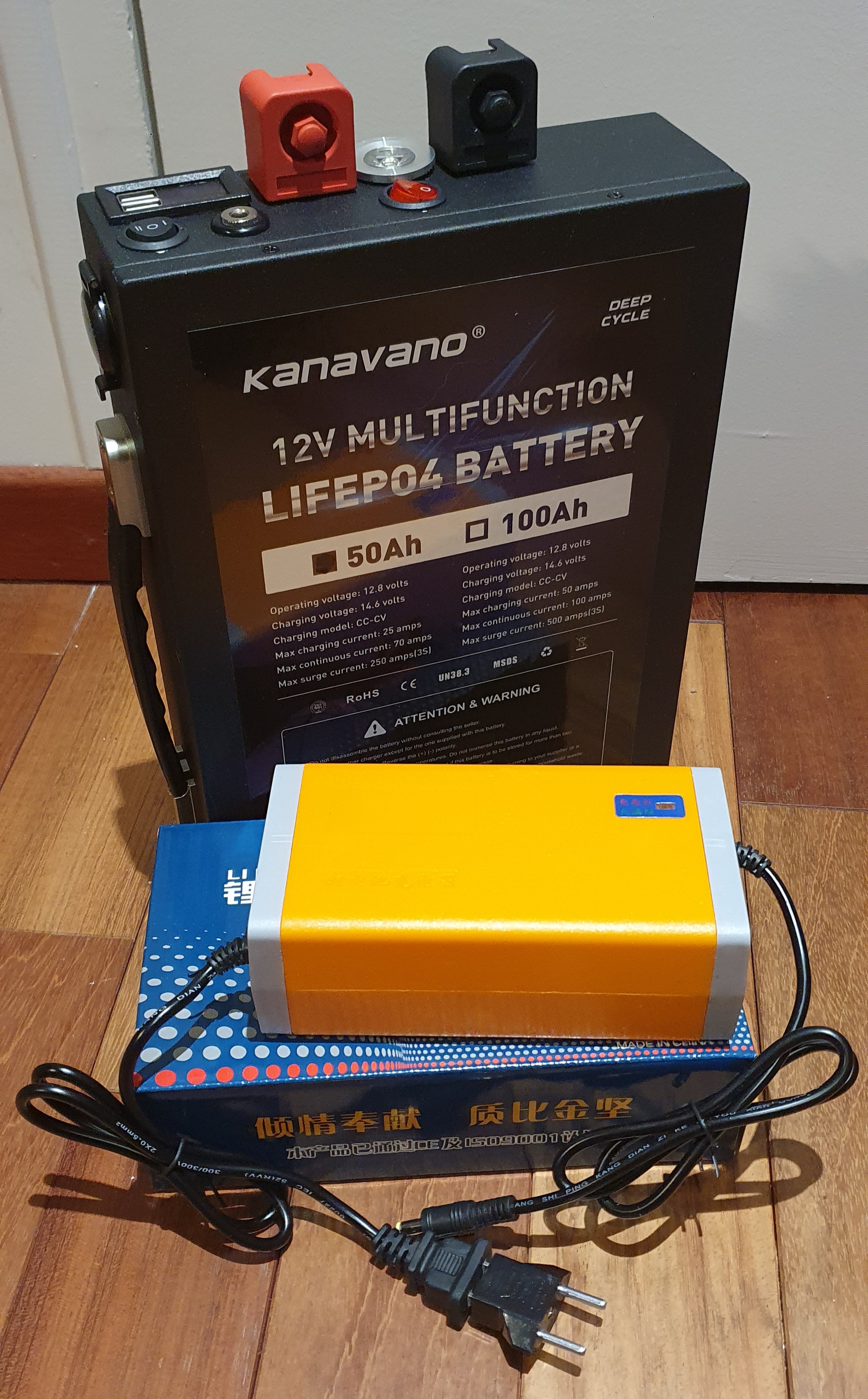

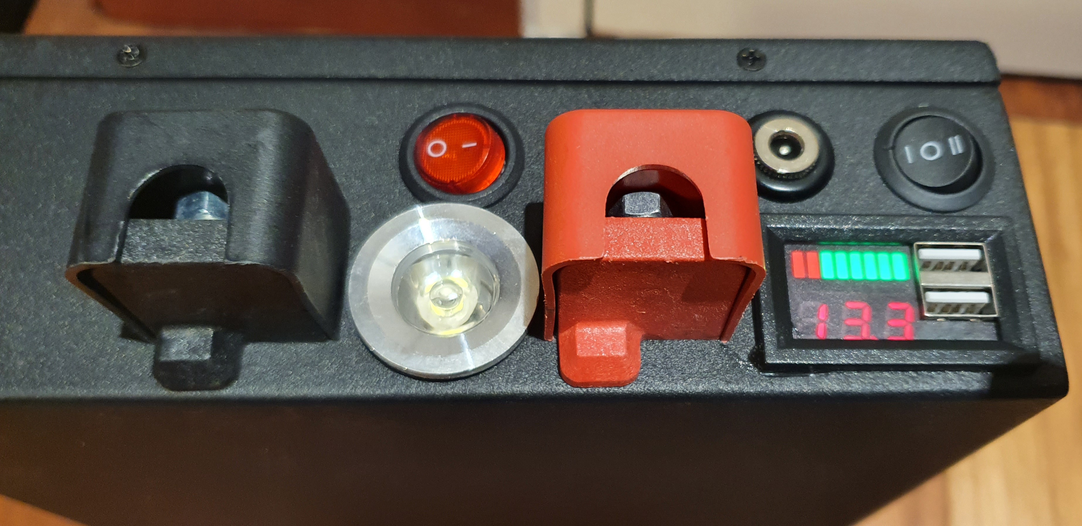

Reçue hier ! :)
Livraison DPD impeccable. Suivi quasi inexistant, le colis était indiqué "en transit" depuis des semaines sans plus de précisions. Je me suis demandé s'il n'était pas coincé dans le Canal de Suez ! :)
Pas de fioritures, même pas une notice : la batterie et le chargeur de 6A, ce dernier dans une boîte. Livrée chargée, le compteur indique 13.3V. Je trouve que la prise du chargeur aurait mérité un peu plus de soin, c'est un adaptateur qui s'insert sur la prise normale, format chinois je suppose. Mal inséré, la prise chinoise est visible avec un risque sans doute de faux contact. Bien inséré, elle est totalement cachée, mais la rigidité du tout n'est pas fameuse et il semble que l'adaptateur peut glisser assez facilement. Faire attention donc en débranchant. Le chargeur est en plastique très léger.
La batterie en revanche inspire franchement confiance.
La lumière blanche disponible sur le dessus est très puissante, à ne pas allumer par inadvertance en pleine observation !
La position I de l'interrupteur allume la batterie et l'indicateur de charge, je pense que la position II allume la batterie mais pas l'indicateur.
Il ne me reste plus qu'à lui faire un nid douillet contre le froid et lui acheter sa prise allume-cigare complémentaire à brancher sur les bornes de la batterie.

Elle est neuve et semble chargée à 100%. Faut-il que je la décharge jusqu'à 75% ?
Modifié par TeddyBen
  Le 10/04/2021 à 22:30, TeddyBen a dit :
Voir davantage
Normalement non, le BMS se charge de toutes façons de couper à la valeur de charge nominale.
Dans tous les cas, ça se décharge un petit peu, moins que les plomb mais quand même un peu.
Voir davantage
C'est pas une prise allume-cigare que je vois sur le côté justement ?
  Le 11/04/2021 à 00:50, Colmic a dit :
