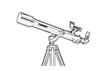

Elle veut voir des etoiles pas des oiseaux lol. Voila ce que j appelle une jumelle
  Le 27/01/2021 à 19:01, Shoux59 a dit :
Voir davantage
OK. On appelle ça une lunette 😉. Le problème, c'est qu'à 6 ans les enfants ont du mal à se concentrer très longtemps sur le ciel nocturne. Je le vois avec mon fils mais aussi avec mes élèves (je suis instit'). Avoir un outil qui est aussi utilisable de jour permet d'augmenter le temps d'utilisation.

Si c'est ok avec ça : ce que tu appelles une jumelle est une lunette astronomique. Ca ne fonctionne pas pareil qu'un télescope. Pour faire court la lunette fonctionne avec des lentilles, le télescope avec des miroirs.
En instrument compatible avec des enfants tu as plus ou moins 2 options principales :
- un petit télescope de type Newton sur une monture de type Dobson dite "de table" parce qu'on pose l'instrument sur une table (ou tout autre support plat et stable). C'est ce dont te parle Antoine juste au-dessus.
- une lunette longue (ce que tu avais en tête initialement - éviter les lunettes courtes) type 70/700.
L'avantage du télescope c'est que tu peux avoir un diamètre plus important pour le même prix (et plus le diamètre est gros, plus on voit de choses). En termes de taille c'est également très adapté à un enfant.
L'avantage de la lunette c'est qu'elle ne nécessite aucun réglage au contraire du télescope : pour celui-ci on doit procéder à un réglage qui consiste à correctement orienter les miroirs, ça s'appelle la collimation. Ce n'est pas un réglage qu'on fait une fois pour toutes : les miroirs bougent et le télescope se dérègle (quand tu le transportes notamment). Donc il faut vérifier la collimation régulièrement.
Si tu choisis une lunette il faudra veiller à la prendre avec un trépied stable : souvent les lunettes d'initialisation sont fournies avec un trépied pas terrible. Concrètement quand le trépied n'est pas bon ça vibre et l'image que tu vois dans l'oculaire tremblote pour un rien et c'est un truc à vraiment prendre en compte car ça peut vite dégoûter de l'observation.
Voilà pour commencer.

Les jumelles, elles sont deux. C'est pour ça qu'on les appelle des jumelles ;)
Ici t'as un instrument "tout seul", avec une seule optique pour un seul oeil.
