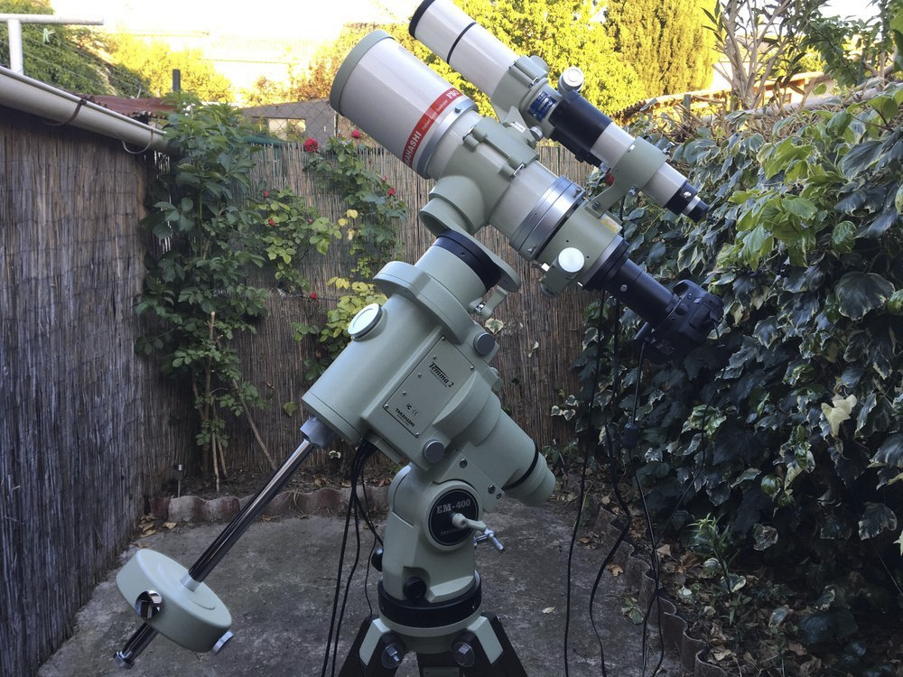

Je connais quelqu'un qui va en vendre une dans les prochains jours pour 4000 euros (non c'est pas la mienne, je la garde précieusement !).
Il y a 5 heures, Titophe a dit :
@ColmicMerci pour l’info. Sais-tu de quelle génération il s’agit ?
C'est celle-là.
A vu de nez, c'est une EDX1 ou 2 (ça change pas grand-chose).
Je viens d'acheter la monture qui est dessous :)
Si la lunette est comme la monture (et j'ai de bonnes raisons de le croire) c'est comme neuf.
Si ça t'intéresse, un petit MP et je te donne les coordonnées.
