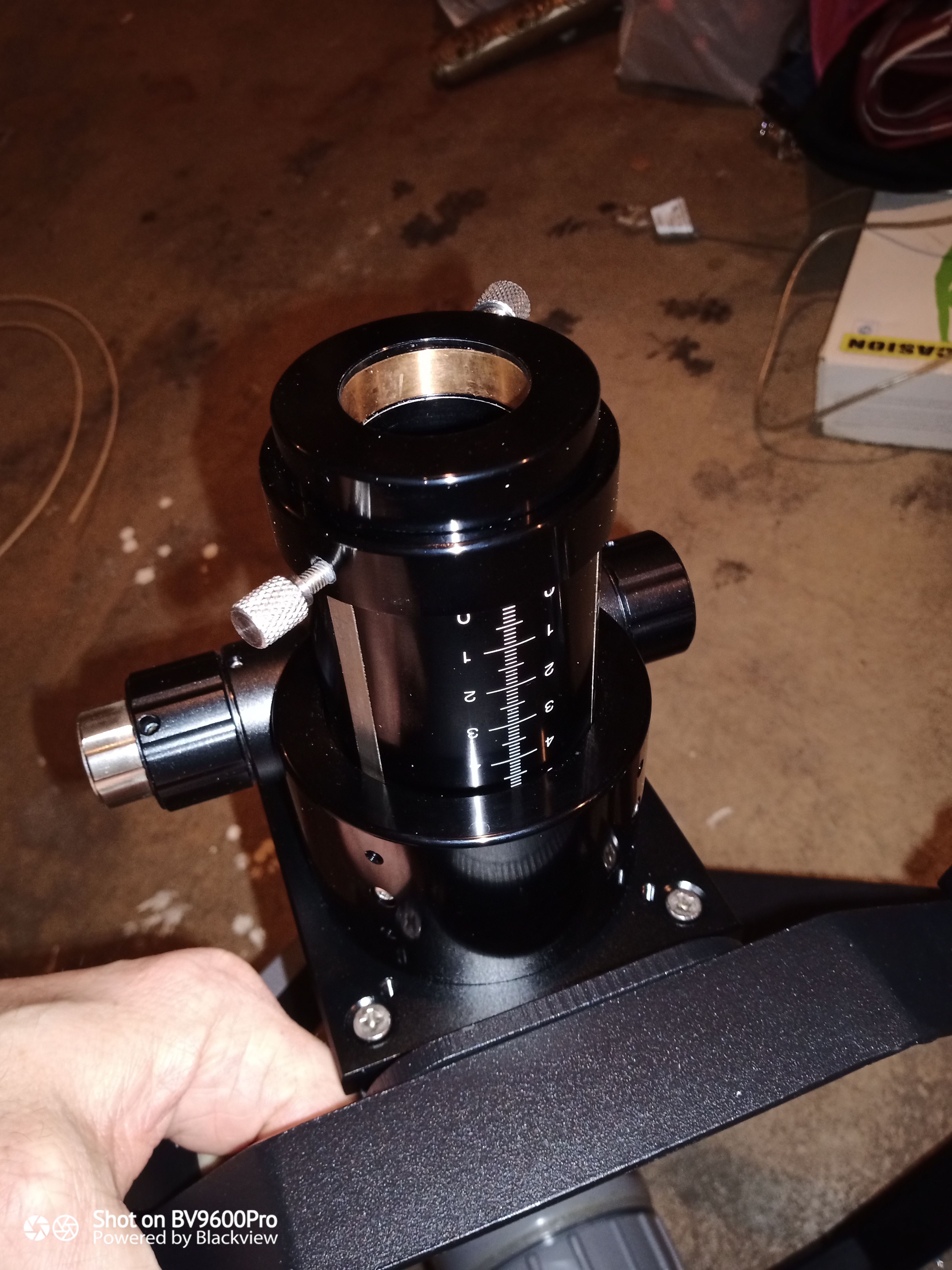

Bon, il y a 3 photos. Ma cage secondaire de mon Dobson, le PO.
Mon PO a un débattement de 50mm. Si je règle mes tubes au plus bas, j'amène le plan focal au max du PO, a 52mm environ.
Si je mets un clicklock ( que je n'ai pas encore), PO rentré, ça décale la position de l'oculaire de 36mm ( chemin optique du click lock). Du coup, je devrais rentré d'autant le PO ( si je ne joue pas sur la position de la cage).
Ce n'est pas un problème pour le plan focal car je peux jouer sur les tubes et monté ou descendre la cage secondaire et bouger le plan focal...
Jusque là tout va bien.
Par contre j'aimerais également ajouter un tiroir à filtre, pour un montage final:
Nosepiece 2" ( insérer dans le PO)+ tiroir à filtre (16mm)+ clicklock (36mm).
Donc montage de 52mm pour un débattement du PO de 50mm .. là ça coince...
D'où une simple question, connaissez vous un équivalent au clicklock donc le chemin optique serait plus court afin d'avoir un montage plus court.
Nota, je parle en 2" car mon 24 mm est en 2".
