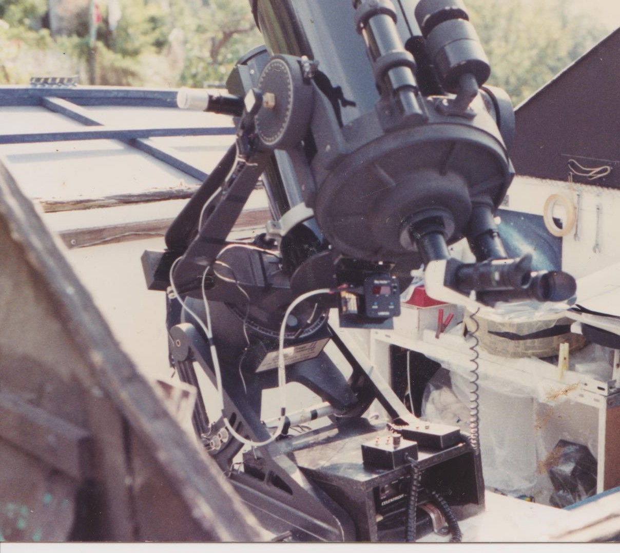

Oui le cable est le bon,mais il faut une prise ronde ou ce cable rentre.J'ai eu ce C8 orange vers 1985,un an après j'achetai mon premier C11.Ce C8 était livré avec le cable d'alimentaion cité et une prise amovible au standard français.On branchait direct sur le 220 volts.On pouvait acheter un variateur de fréquence sur lequel le cable se branchait direct sans la prise amovible.Pour plus d'infos aller sur astronomie vintage:

Sur ce C8 je n'avais pas pris le variateur de fréquence.Avec le premier C11,dès que les finances commençaient à suivre,j'ai pris un premier variateur.Au total,j'en ai utilisé 3 ou 4 jusqu'en 1995 environ.
Jean Louis
il y a 4 minutes, Skywatcher707 a dit :
Avec des cercles digitaux et un Comet Catcher dessous... Le top pour l'époque !
Et bino Baader/Celestron  avec 2 Eudiacopiques 35 Baader.Accompagné de Nébuleuses et Galaxies de Serge Brunier.Une des meilleures partie de ma vie d'astram  amateur😎Les cercles digitaux étaient l'ensemble Lumicon Skyvector,une vraie révolution pour moi à l'époque.Je ne connaissait personne qui faisait de l'astro dans ma région.Plus tard dans Astrosurf j'ai découvert des grosses pointures de ma région.

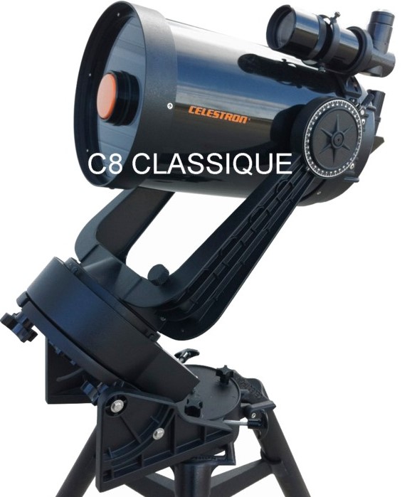

Comme indiqué par astrocg, une photo serait  la bienvenue.
Par hasard, ne serait ce pas cet instrument ? :
