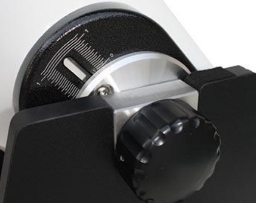

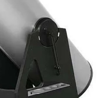

entre un support de tube maintenu simplement avec ressort, ou support réglable pour l'équilibrage .
Screenshot_5.jpg.1e3462d1fc516380ee75e0ebfa3d356d.jpgScreenshot_4.jpg.c4653e9a6a30c01b8b98d7391fb78f1d.jpg
aussi, certains modèles ont un porte-oculaire avec mise au point démultipliée, bien confortable pour une finesse de mise au point  ;
ces petites différences expliquent aussi en partie les différences de prix :)
Attention, ce "simple" ressort est un système plutôt bien pensé qui permet au tube de ne pas piquer du nez quelque soit le poids qu'on lui met au bout (dans la limite du raisonnable bien entendu). Mon XT10 peut encaisser un gros ES 30 mm / 82° d'un bon kilo sans broncher et sans avoir à jouer sur un quelconque réglage. Le système du GSO a l'air pratique, mais une fois ajusté permet-il aussi un bon équilibrage dans différentes conditions, ou bien faut-il le réajuster régulièrement selon ce que l'on met dans le PO ?

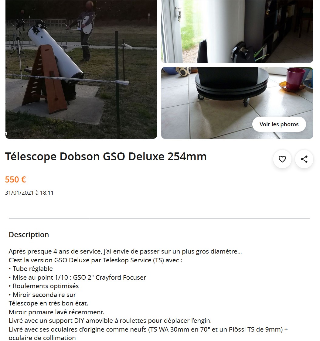

Il y a ceci qui vient de "tomber" dans le marché !
https://www.leboncoin.fr/sports_hobbies/1920490847.htm?ac=4000094330
Ney
bien vu :)
en espérant qu'il ne soit pas trop loin de l'annonce :)
"Miroir primaire lavé récemment" => méfiance quand même. Pour ce genre d'opération, mieux vaut savoir ce qu'on fait, je demanderais des précisions sur ce qui a été fait et comment.
Sur une annonce LBC avec une équato qui semble installée au pole nord et un chercheur monté à l'envers, oui l'inquiétude ça peut se comprendre. Mais là on a un membre du forum qui est présent depuis quatre ans et a un nombre non négligeable de messages qui vont au delà des questions de débutants. C'est normal de poser la question de ce qui a été fait mais je trouve que le mot de "méfiance" est mal adapté, y'a aucune raison qu'il y ai un problème.
J'avais pas fait gaffe, j'ai répondu direct en voyant l'annonce lbc, mais tant mieux si c'est un membre connu et expérimenté du forum.
Avec l'expérience je préfère nettement les ressorts sous tension uniforme que le principe du serrage qui pose systématiquement problème comme sur les Orion plus haut de gamme par exemple et je suppose le GSO également car un serrage n'est pas constant ni homogène (friction) il peut se modifier facilement et on passe vite son temps à resserrer le tout à chaque changement d'oculaire. Pour la problématique de l'équilibrage lorsqu'on charge le haut du tube (chercheur optique + point rouge, gros oculaire) cela fait longtemps que j'ai résolu le problème avec les contrepoids magnétiques de la marque Orion. Un investissement vite rentabilisé à l'usage.
C'est pas fait pour être serré mais pour gérer la résistance/friction de l'axe d'altitude en fonction des préférences de chacun. Et je trouve que ce boulot est fait. C'est pas non plus fait pour compenser un déséquilibrage (un élastique ou ressort sous tension non plus d'ailleurs, ils ne règlent rien si on charge l'avant comme une mule).

On parle de mon GSO 254  ?   😁
Lavage précautionneux du miroir (Fred BURGEOT nous a donné un cours   😛 )
Vis de colimation du secondaire modifiées par des bob Knobs like, en plus le secondaire est sur un rail donc peu de risques de tout decolimater
J'ai d'ailleurs vérifié la colim hier soir : impec
Franchement la qualité du miroir GSO en a scotché plus d'un au club  (dentelles du cygne avec filtre UHC ou OIII   😍 )
Le tube réglable est un plus que j'ai tuilisé quand j'ai rajouté un chercheur Antares et de plus gros oculaires.
J'ai déjà 4 acheteurs potentiels dont un qui passe cet aprem...
EDIT : vendu
