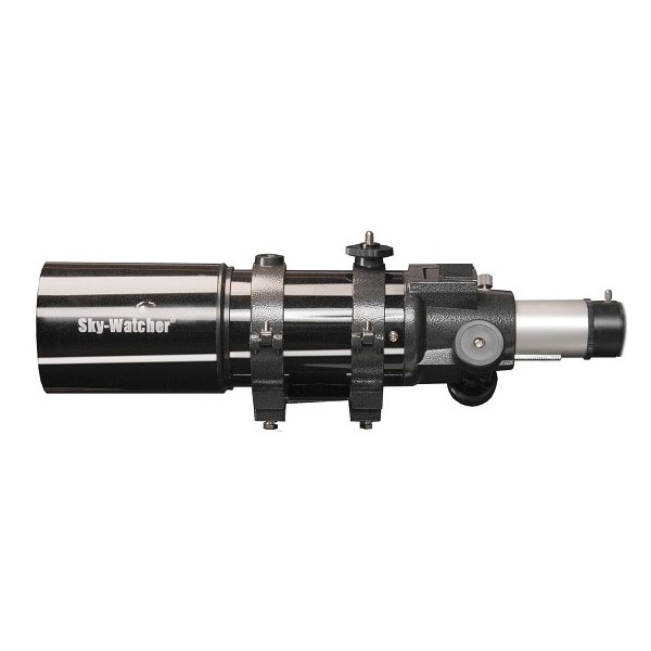

J'envisage ce type de lunette Skywatcher AC 80/400 qui vaut dans les 100€.
Pour le prix bien sur c'est une Achromat, mais si on l'utilise avec des filtres bande étroite est ce qu'on pourra quand obtenir des résultats exploitables.
Je l'utiliserai aussi avec des caméras à petit capteur donc n'exploitant que la partie centrale de l'optique.
Est ce qu'il existe pour le même ordre de prix des lunettes qui seraient meilleures optiquement ou mécaniquement.

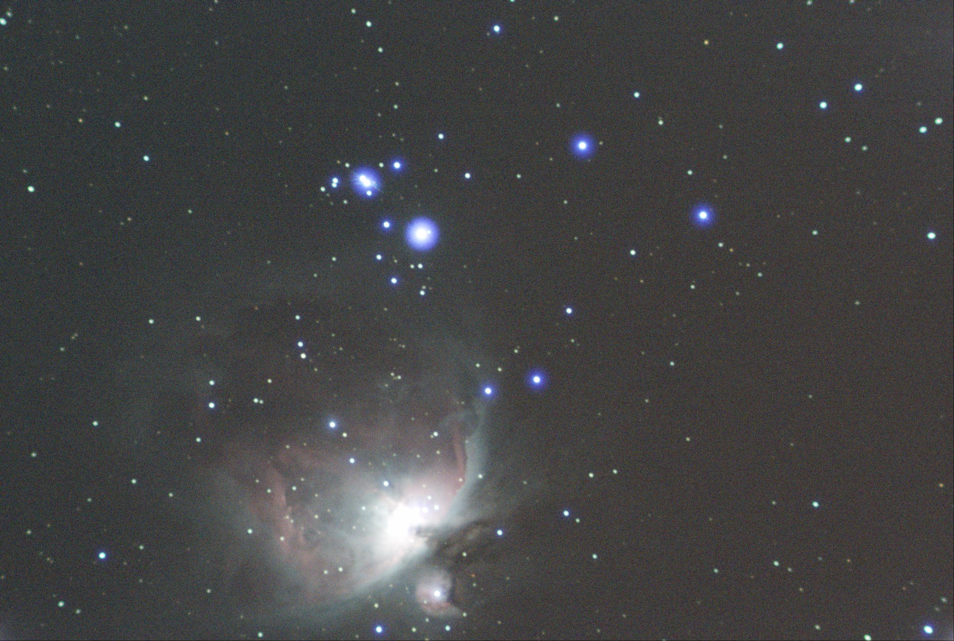

J'ai une lunette guide vario achro 61/250, je l'utilise avec une caméra pour faire du VA depuis quelques semaines.
Si tu acceptes le chromatisme et que tu ne cherches pas l'image très aboutie, ca peut le faire. Par contre, il y a
achro et achro, donc on peut avoir de grandes différences suivant les verres utilisées.
Je ne suis pas sûre que cette lunette SW soit le meilleur choix en ce domaine. Mais je suis sûre que certains ont
essayé. Tu dois tester dans astronomy.tools le setup complet lunette + caméra. Pour moi, il faut que la résolution
soit inférieur à 2"/pixel pour avoir une résolution acceptable. C'est pour cela que j'ai choisie une caméra avec
des pixels de 2.4um.
Image: Save as seen (Visuel assisté) pas de post-traitement
Capure: Ekos avec OS Stellarmate sur RPI4
Caméra: ASI 178MC non cooled avec un gain de 210
Monture: EQM35 (la monture est essentielle pour le temps de pause sans guidage)
il y a une heure, waogll a dit :
en neuf, non , ça se saurait ! !pomoi!:rolleyes:
sur un petit budget, à voir et surveiller les petites annonces , autrement une petite lunette de qualité supérieure, il faudra revoir le budget à la hausse :)

Le focuser de ta SW va être problématique, sans parler de la connexion d'une camera.
Dans les petites annonces, tu as 320€, puis vite 500€ et 1000€
Tu verras qu'on ne parle pas des mêmes lunettes, que cela ne ressemble pas a ta SW.
