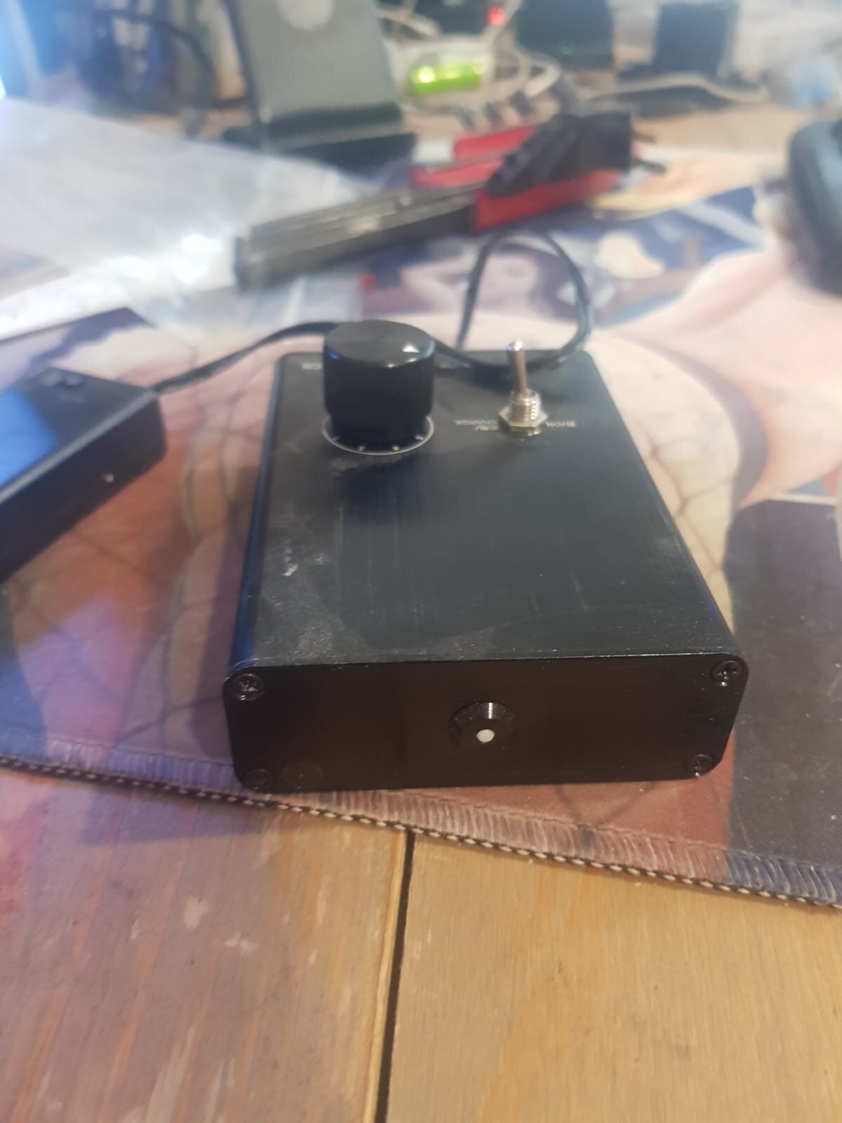

Le 19/10/2022 à 07:47, Vtec35 a dit :
bon et bien malgré le banc de collimation, cela manque de rigidité sur la cible, c'est un peu chiant
Vue la hauteur de la cible il y a beaucoup d'éléments (Focuser Z, Tube allonge 2",Rail macro X Y, Support Witty B C)
C'est pour cela que j'ai optée pour une plateforme manuel linéaire étapes XYZR 60x60, goniomètre 20°, réglable sur une hauteur de 10 cm pour tube C8 à C14.
