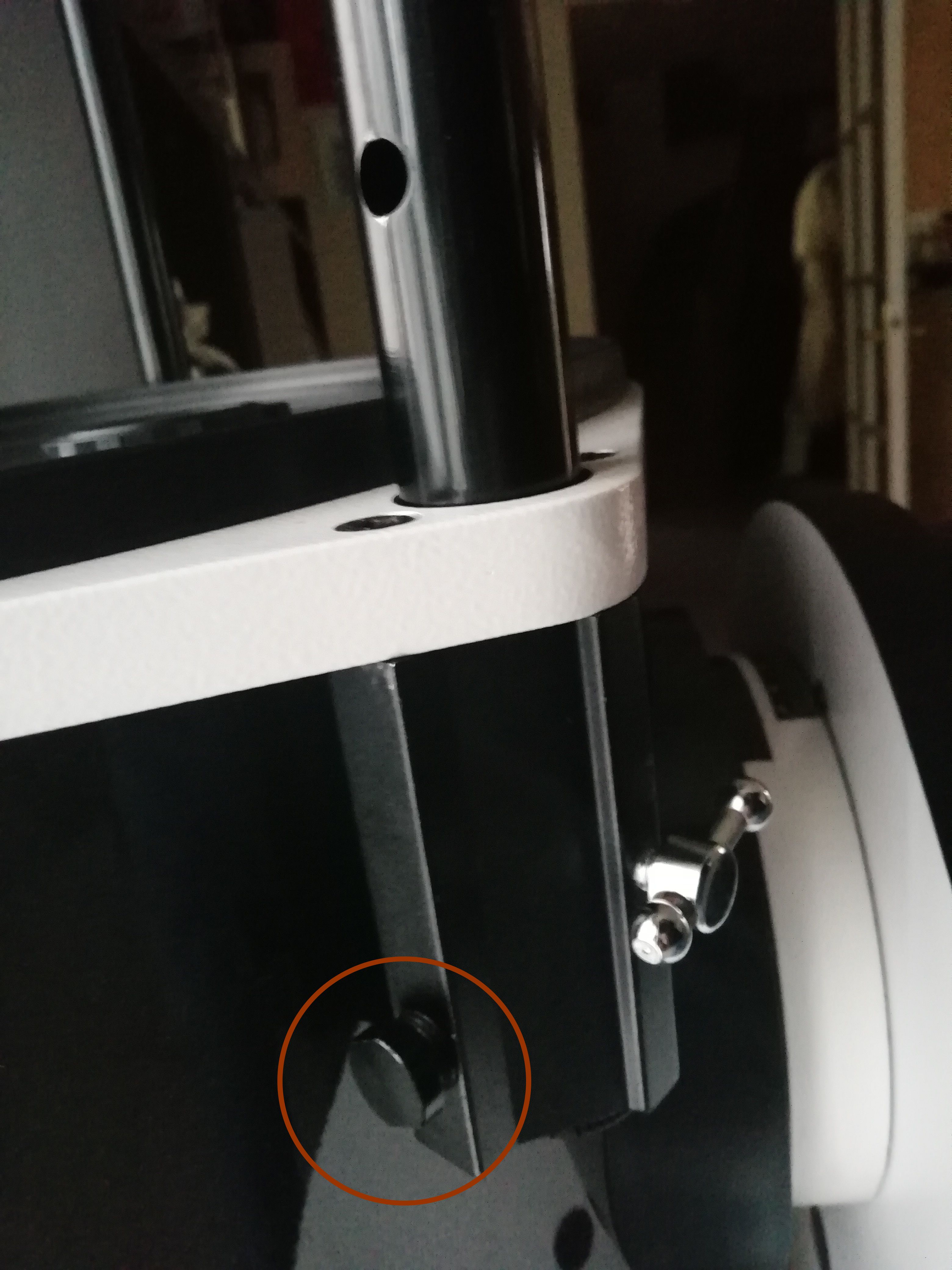

J'ai mesuré : 13cm au 1er trou :    le bouton noir sert à bloquer le tube ?
Modifié par fcouma
il y a 2 minutes, fcouma a dit :
Oui mais dans mon cas, pour utiliser mon oculaire ES, il faut que j'allonge le chemin optique donc que je recule le plan focal
Oui bien sûr. D'où la nécessité du tube allonge ou du réducteur 2" =>1,25"
Non je ene crois pas. Pour bloquer le tube ce sont les vis chromées dont la tête porte transversalement une petite tige et deux boules en extrémité. (Non j'ai pas dit ça)
Le bouton noir doit être une vis qui pousse un ressort qui pousse une bille arrêtoir du tube quand l'un ou l'autre des trous du tube arrive en face. D'ailleurs on entend bien le clic quand il se produit.

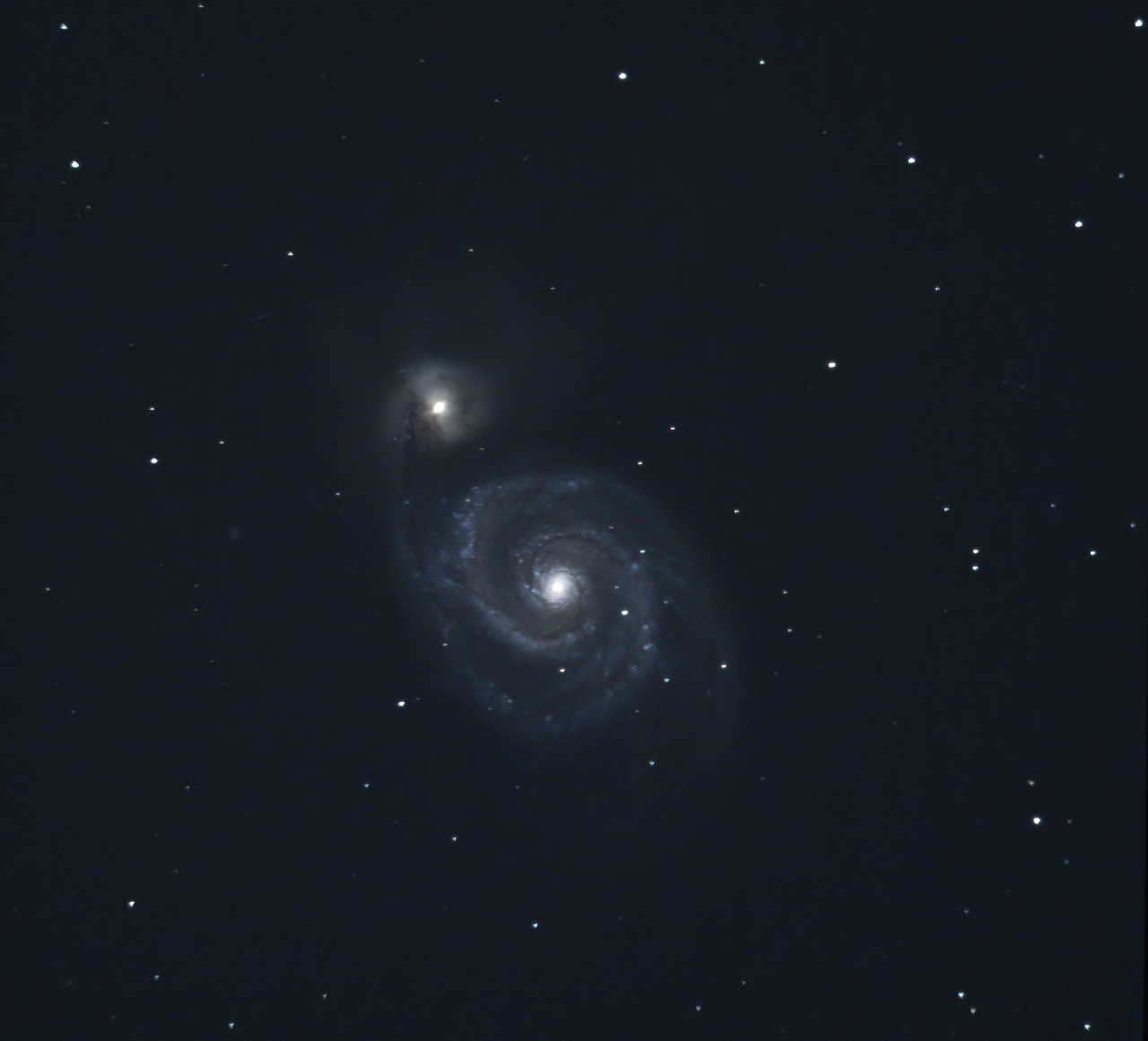

Je me suis mis au V.A (EAA) en commençant d'abord avec une caméra Altair et son capteur IMX224
Aie, petit champ mais finalement ça fonctionne quand même avec le goto et son suivi.
Je l'ai rapidement revendue et suis passé sur un ZWO 533MC Pro et là on entre dans une autre dimension :
Refroidissement Peltier et donc possibilité de se faire une bibliothèque de darks, ce que j'ai fait avec Sharpcap Pro en associant différents profils avec son dark.
Et surtout facilité dans les réglages de gain et couleurs par rapport à la 224 sans parler des 9 Mpixels.
J'ai pour le moment, fait une seule sortie pour tester la 533 et me familiariser avec Sharpcap
Résultats en 36*2s de pose + une correction de gamma
Bon, les étoiles font un peu la g*** mais j'avais fait la MAP rapidement et pas de correcteur de coma
J'attends un masque de bahtinov et un TSkomacorr pour améliorer tout ça

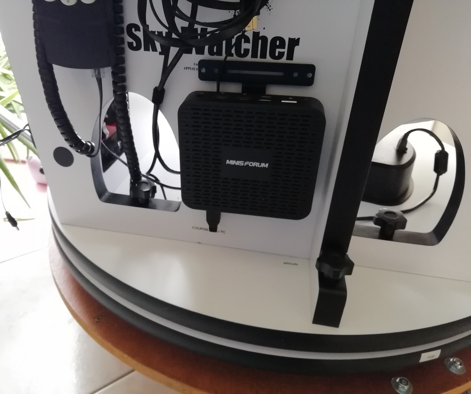

Sinon, l'acquisition se fait grâce à un mini PC alimenté en 12V et fixé sur le rocker :
Celeron 4125 - 4 coeurs
8Go de RAM
SSD M2 256Go
WiFi ac + BT
4 USB3
Pilotage avec Anydesk sur ipad ou Android ou PC fixe
C'est vraiment réactif et ne pose aucun problème pour piloter sharpcap en direct  (Live stacking)
