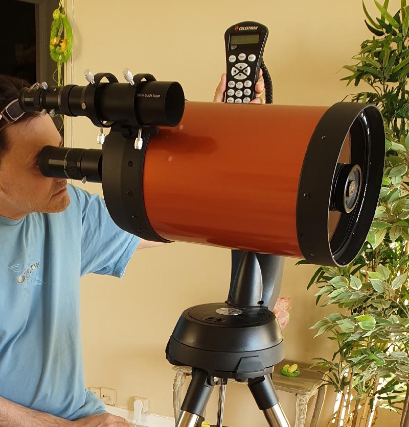

Bonjour à toutes et à tous ,
Je me présente , maurice demeurant dans les bouches du rhone .
Je me suis mis à l astronomie tardivement ,il y a  moins d un an .
J ai acheté neuf un celestron nestar 8 se , j ai installe un focuser car la map est capricieuse .
Ensuite , mécontent du visuel de saturne et jupiter , tres basses ces années , j ai voulu collimaté avec une étoile artificielle et la , la c kata .
J ai donc besoin de vos lumieres et si quelqu un est pres de Marseillle , je suis prét à lui donner une rémunération participative car j estime que c est du travail.
De plus j ai une camera planetaire zwo 224mc et impossible de l utiliser car j ai commencé cette passion tardivement .A 13 ans j avais une lunette astronomique de 60mm et c était plus simple .Mais j ai besoin de vous , pour m accrocher à ce reve les yeux ouverts , comme a mes 13 ans ,qui est spacer.png l Astronomie .
Merci de votre aide .
Il n'est jamais trop tard pour apprendre !
