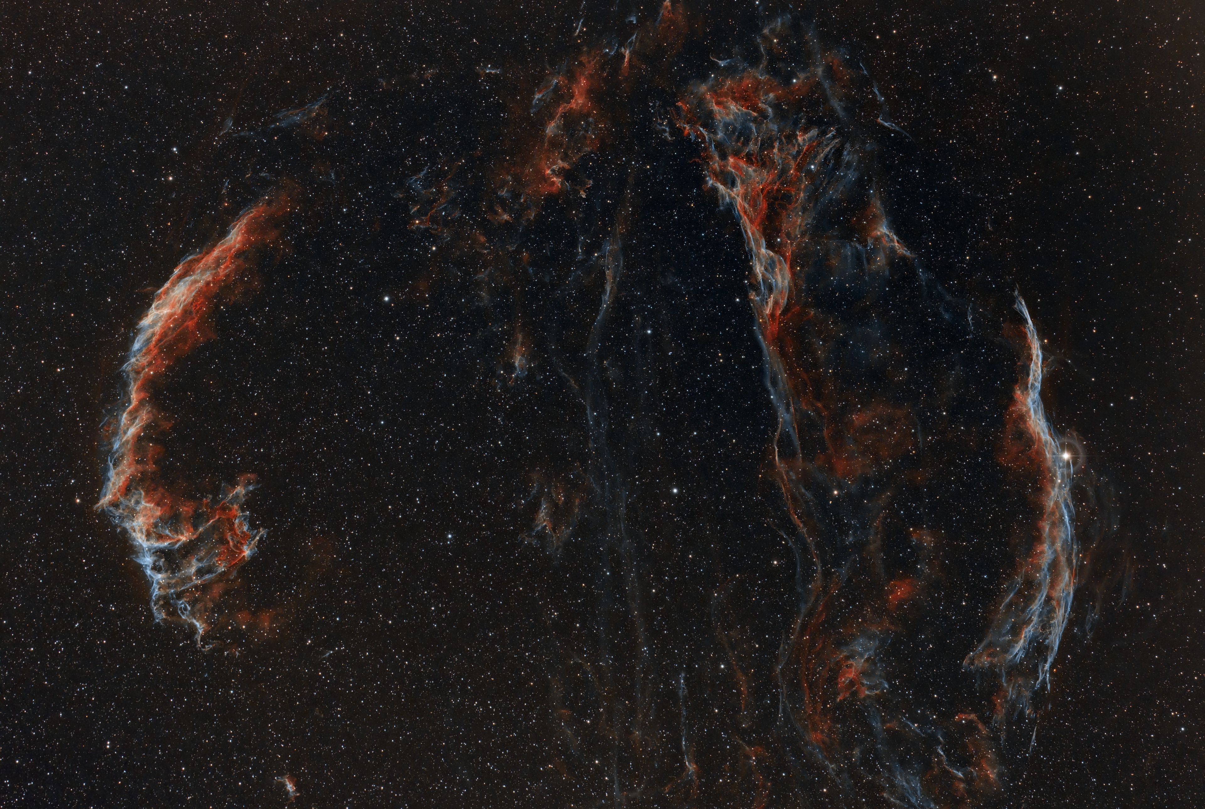

Je pense que PI a un process pour gérer ça. Dans SiriL on a créé un script spécifique pour ces filtres, permettant d'extraire le Ha et le OIII.
Attention cependant, le OIII c'est pas bleu, c'est bleu-vert. Là tu confonds avec le SHO où on colle le OIII dans le bleu.
Mais dans la réalité le OIII est dans le bleu-vert, c'est pour ça qu'on fait du HOO d'ailleurs.
Après, tu peux aussi traiter tout ça comme une RVB classique.

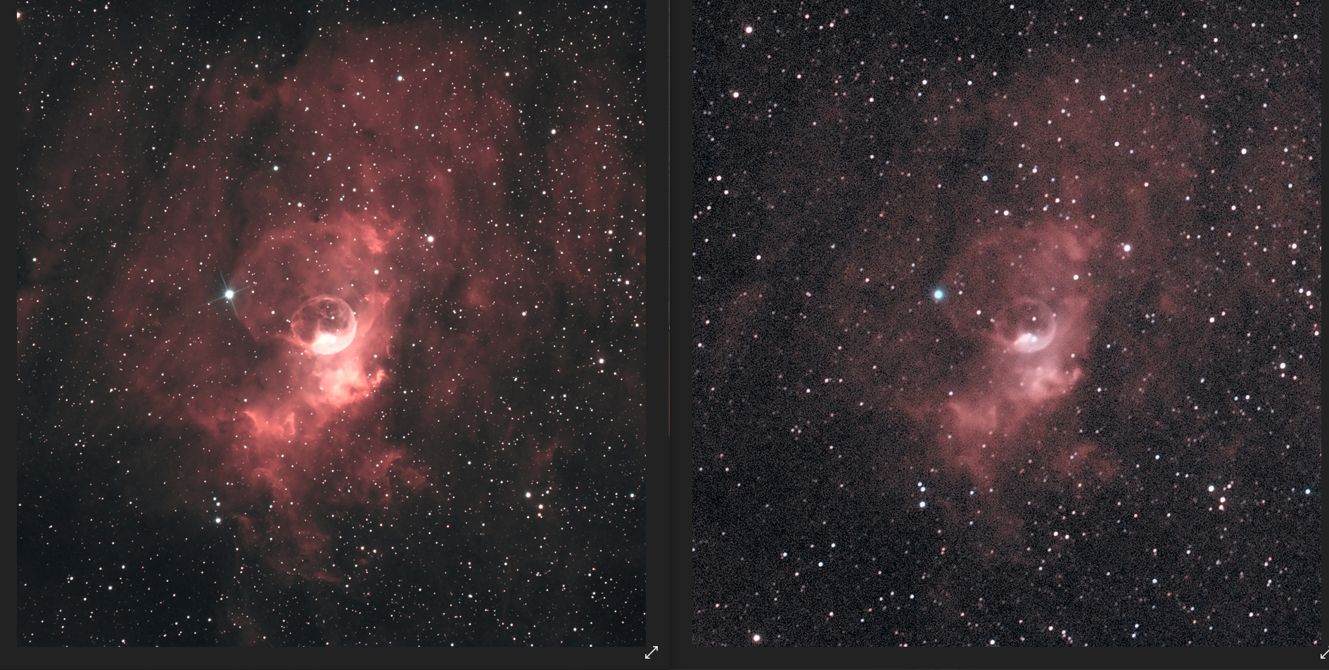

Voici la différence de traitement avec un L-Extrême :
Traitement RVB classique :
Dentelles_ASI2600_FDQ_Red_55x180s_-10d_Tclassic.thumb.jpg.3f2c3a875b8cc9d94593b0c4642218eb.jpg
Traitement avec extraction Ha-OIII et reconstitution HOO :
Dentelles_ASI2600_FDQ_Red_55x180s_-10db.thumb.jpg.7a9556a15fa42f3bce96867eeca7d696.jpg
On voit qu'avec le traitement classique, les rouges sortent un peu plus orangés.

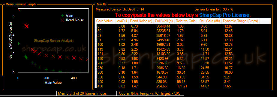

J 'ai une ASI2600MC depuis peu et lors de mon premier test (Lune 50% +  filtre IDAS NBZ / gain 100 / offset 48 / t° 0C) les brutes étaient plutôt bruitées, j'ai mis ça sur le dos de la Lune + PL.
Après traitement le résultat n'était pas terrible non plus (image très granuleuse) alors j'ai commencé à chercher "le" pourquoi.
Un peu par hasard et pour vérifier les performances de la caméra j'ai utilisé l'outil "Sensors Analysis" de Sharpcap 4.0 et là (voir photo)... Si on prend comme base le gain 100, il y a +70% pour le bruit et -50% de dynamique.... par rapport au données constructeur. SC dit que j'ai une cam 14bits 😔. Détail de la méthode ici https://astronomy-outcast.com/sharpcap-sensor-analysis/ , il utilise une 2600MC aussi.
J'ai fait le test  avec mon correcteur de champs et je pensais qu'il était le responsable car pas super efficace mais même sans le correcteur les chiffres sont les mêmes. J'ai utilisé une autre source lumineuse, changé la température, drivers.... toujours la même choses.
J'en appelle au propriétaire de 2600 MC, pouvez vous faire le test et me donner votre résultat ainsi que la version de SC et des drivers?
Merci pour votre aide!

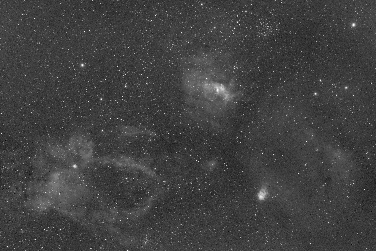

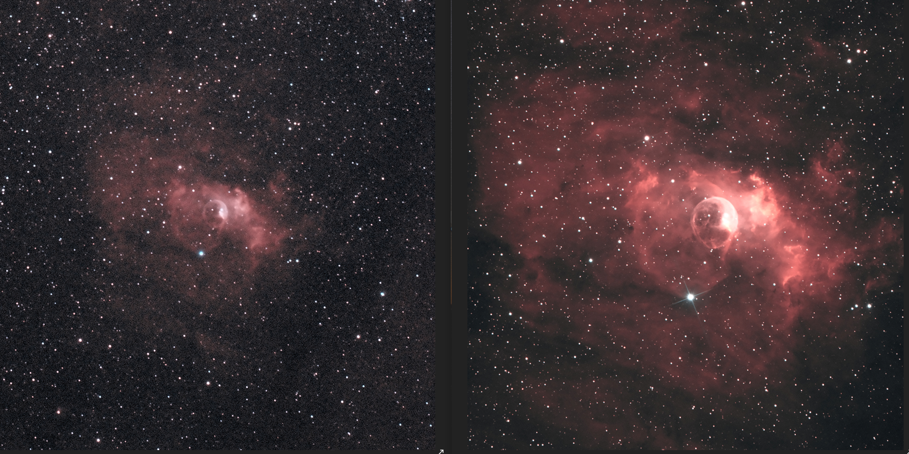

Je reviens sur mon post où je pensais avoir un début de réponse.
J’ai fini par refaire le test de la caméra avec un autre ordinateur, les mêmes programmes (Ascom6.6, Sharcap 4.0 et ZWO 3.17) et là ça va mieux. La caméra est reconnue comme une 16bits, le bruit de lecture est un peu plus grand de 14% (1.65 Gain 100) et 6% pour (3.65 Gain 0) par rapport au spec. ZWO.
Pour fêter ça, je sors content d’avoir trouvé la raison et voir la différence. Une pleine lune, un fitre NBZ IDAS, nickel pour tester!
J’ai utilisé (Nina) avec un Gain de 0 (180s) et 100 (120s) pour essayer, offset de 24 et oui mon ciel est pollué.
Résultat, re catastrophe, un BRUIT énorme. Je ne comprends pas, est ce que je fais une bêtise ? Le fond de ciel est le seul responsable ? Quelqu'un a-t-il une idée?

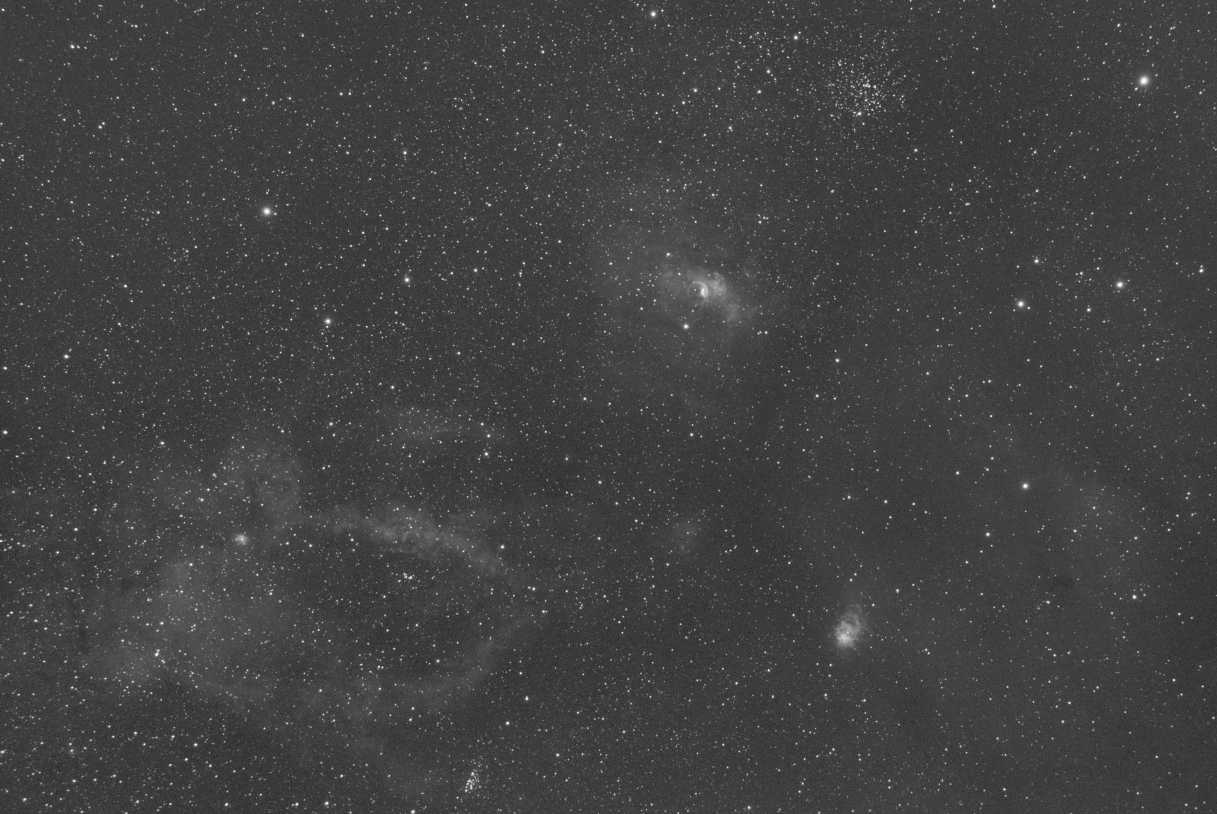

Pour illustrer voici un exemple de NGC7635 (la bulle) pour comparer mon resultat avec un autre utilisateur de 2600mc, ce n'es pas l’idéale mais j'ai que ca.
Il y a une lunette 72/420ED gain :100&0 / 40x120s&180s /Lune 100% / filtre NBZ et un 200/800 / gain :102/ 40x300s  /Lune 0%/ L Extreme. Même traitement HOO Siril + Darktable.
Merci.

Le 14/01/2022 à 11:18, Nico_J a dit :
J’espère avoir choisi  le bon topic.
Étant dans le flou et avant d'entamer des démarches (vendeur) j'aimerai avoir votre avis. La situation est la suivante.
J'en appelle aux propriétaires de 2600 MC, pouvez vous faire le test et me donner votre résultat ainsi que la version de SC et des drivers?
NicoJ

Il y a 3 heures, Nico_J a dit :
Je me permet de te demander ton avis vu que tu as utilisé la 2600MC avec et sans PL, as tu eu aussi un resultat comme ca?
La PL et la Lune c'est encore différent.
Autre point : montre-nous la couche R et la couche B, parce que à mon avis la couche Halpha doit être relativement propre alors que la couche OIII doit être complètement dégueu (normal puisque totalement affectée par la Lune à côté).
Quel logiciel de prise de vue ? Sharpcap ?
48 d'offset ça me choque pas, on a 50 sur l'ASiair (on ne peut pas modifier cette valeur avec l'ASiair).
Il n'y a aucune conclusion à tirer de cet essai.
Refais tes images sous Bortle 1 ou 2, au zénith et sans Lune, et on en reparle ;)
J’utilise une ASI2600MM et je confirme ce que dit @Colmicconcernant le bruit du fond du ciel avec la pleine lune : les images avec le filtre OIII sont toujours plus bruitée que celle en Ha car la PL de lune affecte la bande passante du filtre OIII, bien plus que le Ha. Néanmoins en cumulant suffisamment de poses, le bruit s’atténue et au traitement on arrive à faire des choses plutôt sympa…
As-tu regarder si tu respectes la règle des 3 sigmas telle que proposé par @Colmicdans son topic ?
Ok la Lune n'aide pas mais quand on zoom on voit une telle différence... j'ai l'impression d'utilise mon APN. Je dois tester avec un ciel sans Lune  mais vu la météo ça va être difficile.
Ici niveau sigmas  je suis à 2.6 pour la lunette et 3 pour le newton.

Le 28/01/2022 à 13:15, Nico_J a dit :
Ben forcément à gain 0 le bruit de de lecture est maximal. Ça va devenir d'autant plus  significatif que tu utilises un filtre à bande étroite.
En bande étroite il faut monter le gain pour diminuer le bruit de lecture. Comme on monte les iso sur un APN.
2,6 pour les sigma c'est un peu faible, justement à cause du bruit de lecture élevé. Il faudrait passer à 3,5 ou plus donc poser au moins 2 fois plus longtemps avec ce gain 0.

Oui le 2.6 est trop faible, le bruit de lecture et le fond de ciel n'ont pas aidé.
Pq ai je fait du 120 & 180s ? Je m'explique. Dans Nina il y a le plugin "nina calculator optimal" que j'utilise souvent car il donne un bon resultat et pour avoir une idée pour les poses.
Lors de la session, j'ai été surpris d’avoir des valeurs si courtes mais quand je regardais dans l'onglet "statistics" j'avais un StD tres grand ce qui veut dire un mauvais rapport signal/bruit alors j'ai essayé avec un gain plus bas pour voir si il y avait une différence.

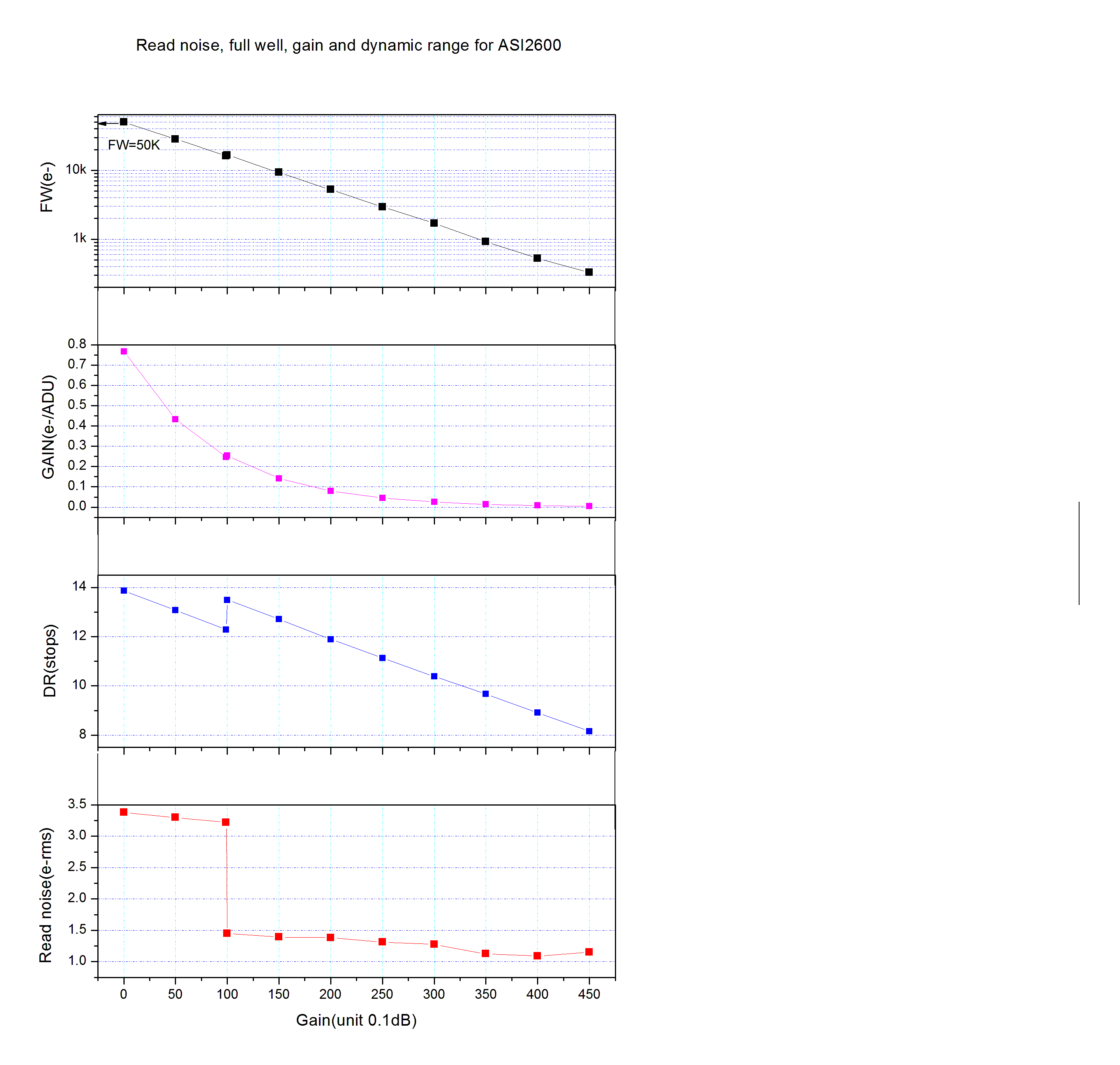

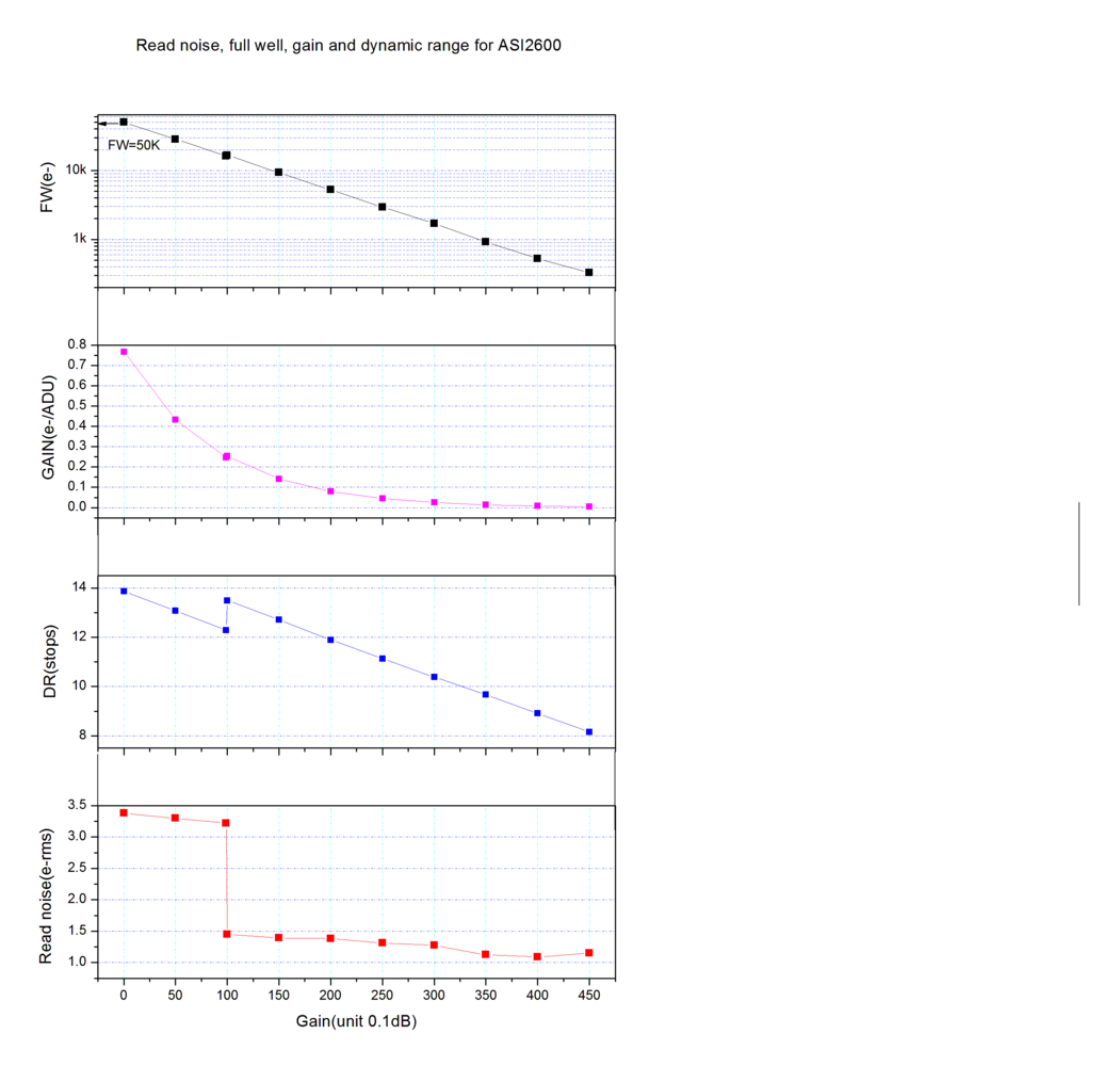

Il n'y a pas d'intérêt à utiliser la 2600 MC ou MM à gain 0 en CP. A gain 100, l'amplification s'enclenche, la dynamique remonte presque au max et le bruit de lecture chute.
Pour les flats par contre le gain 0 peut être utile pour atteindre un temps de pose suffisamment long pour éviter les bandes avec un écran à flats. Avec la mono en RVB il faut même ajouter des écrans pour atteindre la seconde de pose..
Chez QHY avec le même capteur, même remarque, à ceci près qu'il y a 4 modes de lecture possibles.
En mode 1 (High Gain) on a une chute de bruit de lecture très intéressante vers gain 56. C'est ce mode qu'il vaut mieux utiliser en narrow band à gain 56 pour les mêmes raisons.
On gratte encore un peu sur le bruit de lecture tout en gardant une dynamique importante.

Alors pour ma part, je fais ça ;
Si mes brutes sont de 180s à Gain 100
mes Darks sont de 180s à Gain 100
mes Flats sont de 5s à Gain 0 (avec écran Géoptik éclairé au minimum)
mes Offsets sont dorénavant aussi de 5s à Gain 0. L'année passée, je faisais mes Offset à 0,005s mais ayant suivi le post de Colmic, je constate que j'ai de meilleurs résultats.
Pour l'instant, tout fonctionne pour moi et si tu veux t'en convaincre, va voir mes images https://www.astrobin.com/users/FranckIM06/
