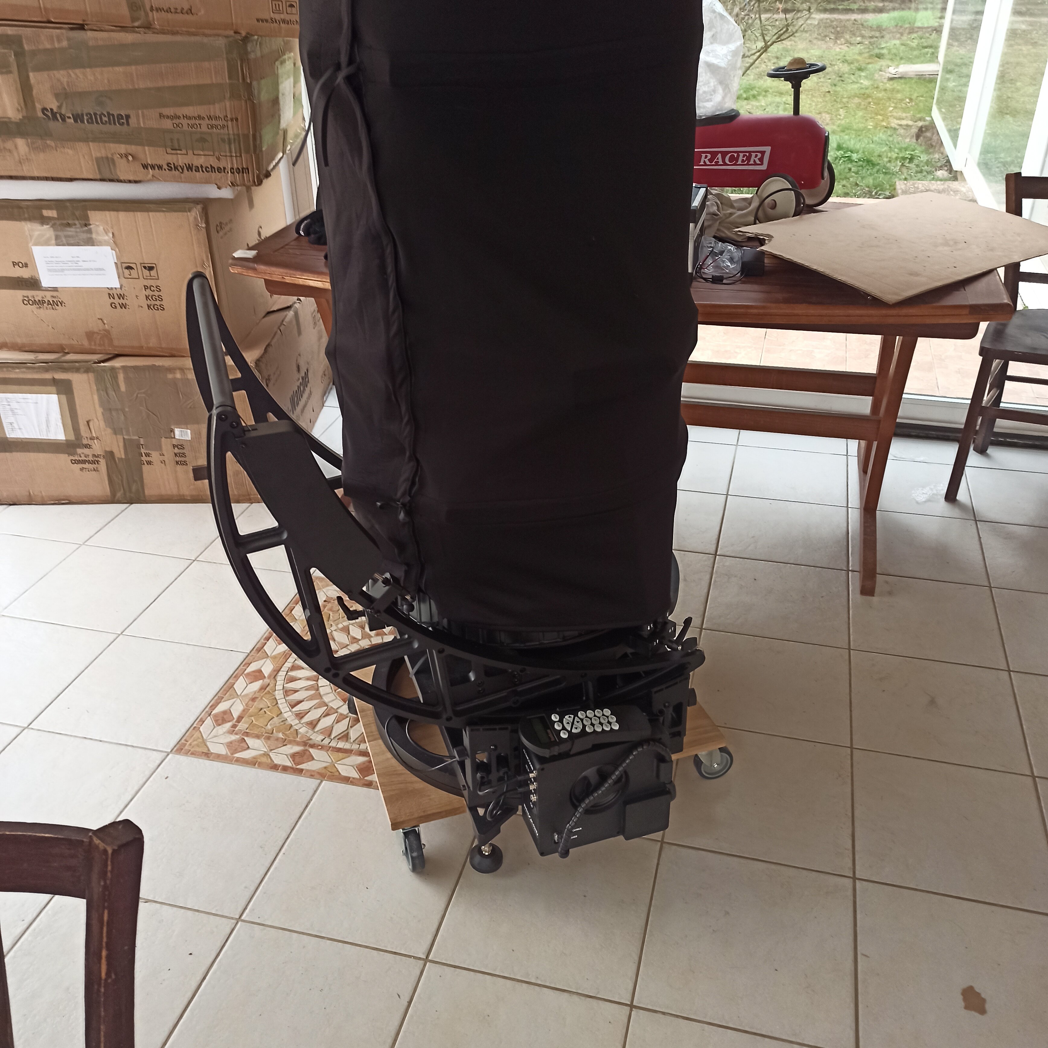

Et hop un petit Dobson a roulettes !
Je ne gagné que 2/3 cm en hauteur.
Juste à mettre 3 petite cale pour la mise de niveau.
Avec la petite barre de renfort bien pratique pour le diriger.

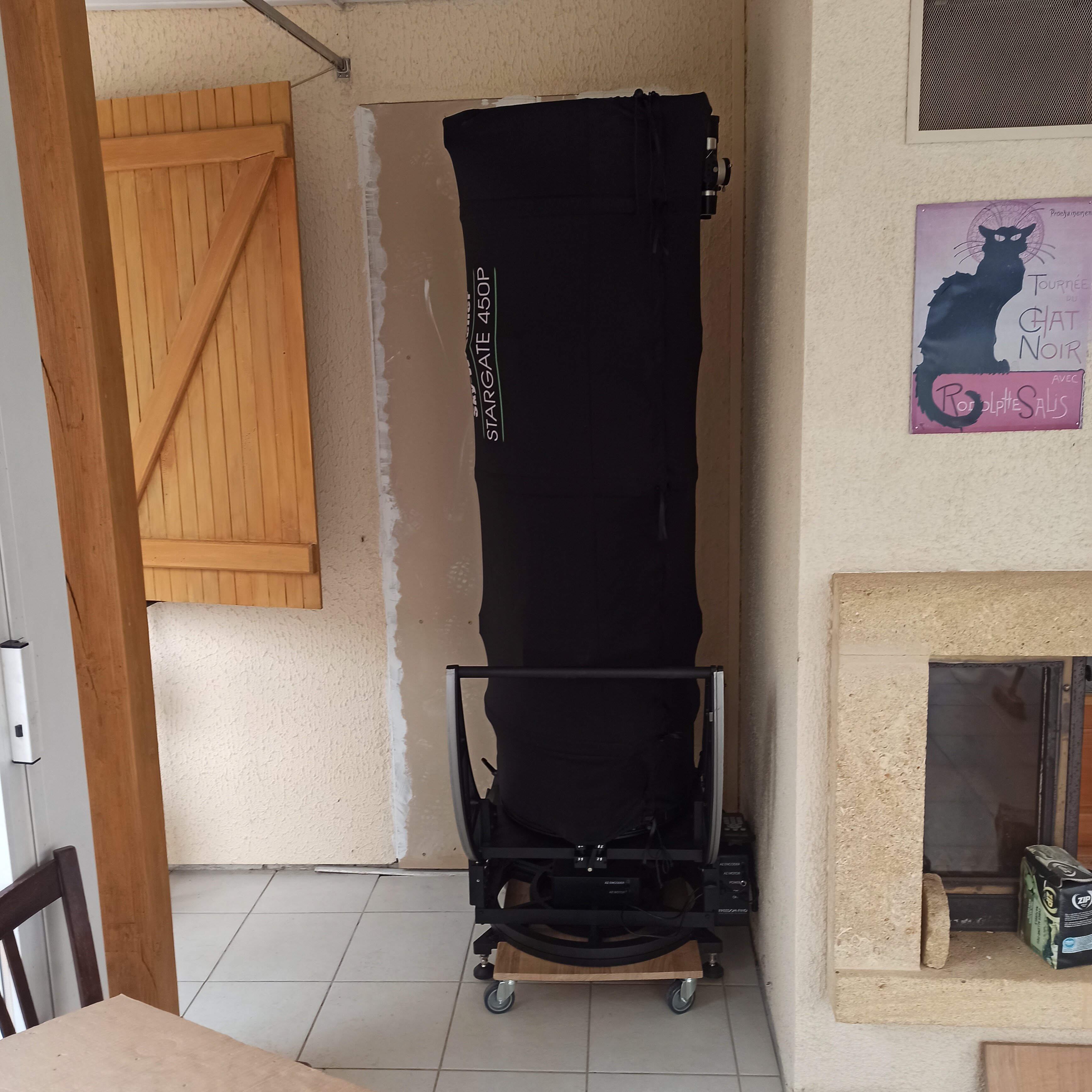

On en fait tout un foin, mais dans un coin de la véranda, ça ne prend pas beaucoup de place un p'tit 458 🤔😜
Modifié par Gentiane

Je confirme! Mon 400 prend autant de place que mon 200mm. Juste une différence de poids au transport mais niveau encombrement le 400 replié est même plus facile à caser.
Bravo pour les roulettes! Sur 1,95m de Hauteur de PO, tu n’est plus à 2-3cm pres😁
il y a 5 minutes, Fulie28 a dit :
Ben justement si, avec le marche pied je suis juste au zénith, donc chaque cm compte .
En I il s'inscrit dans un pavé de 74x85x210 en cm, aussi encombrant qu'un flextube, lightbrige ou skyquest 400mm

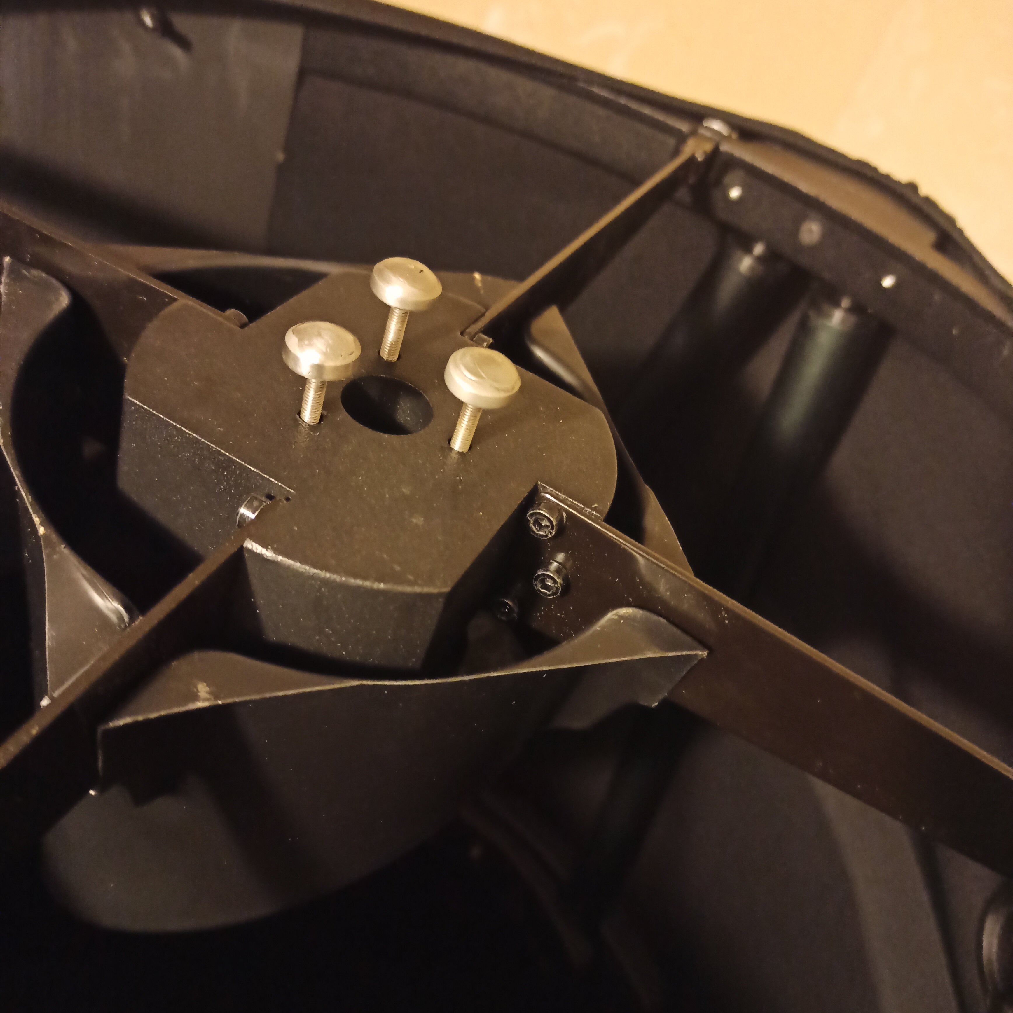

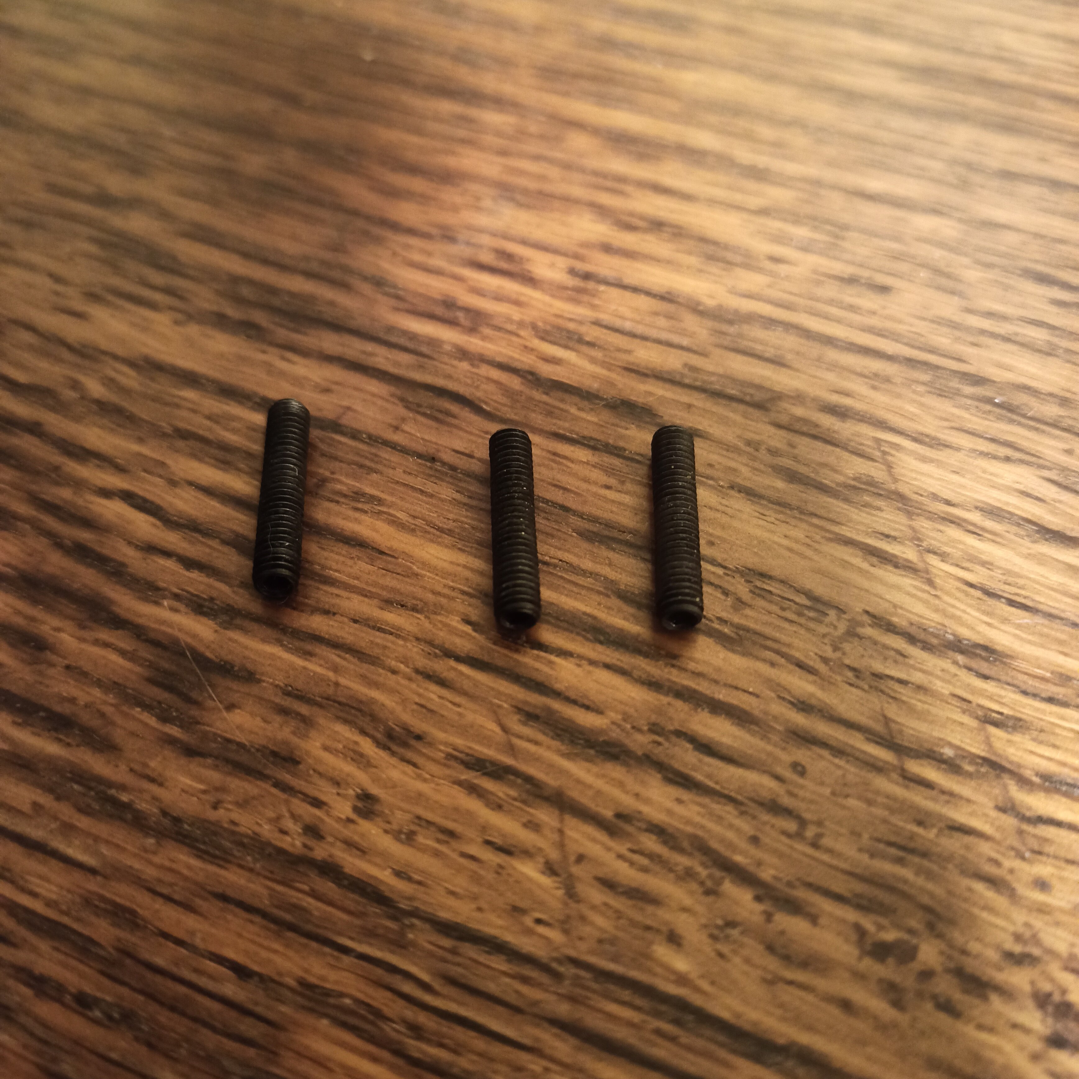

Remplacement des vis de collimation du secondaire, vraiment indigne d'une tel machine.
Les nouvelles vis, 4x55, ont été faites maison avec de la tige filetée inox et des têtes de grosse vis soudée.

Une petite modif que je te conseille et qui me revient quand je vois ton cache secondaire : j'y ai collé 4 petits aimants néodyme afin d'augmenter la pression sur l'araignée.
Bon sans mais c’est bien sûr, je n’y avais pas pensé, demain au travail, merci 👍

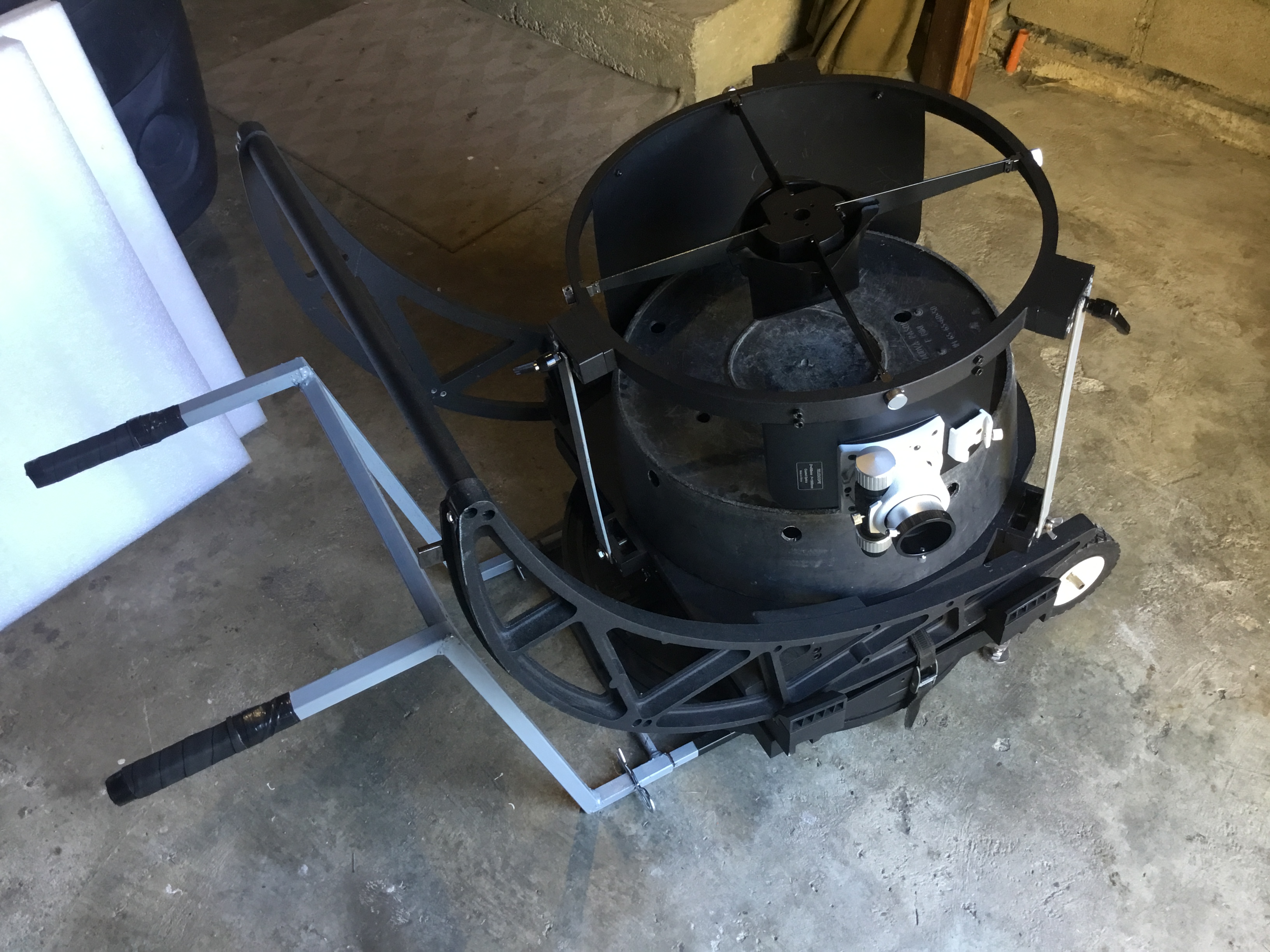

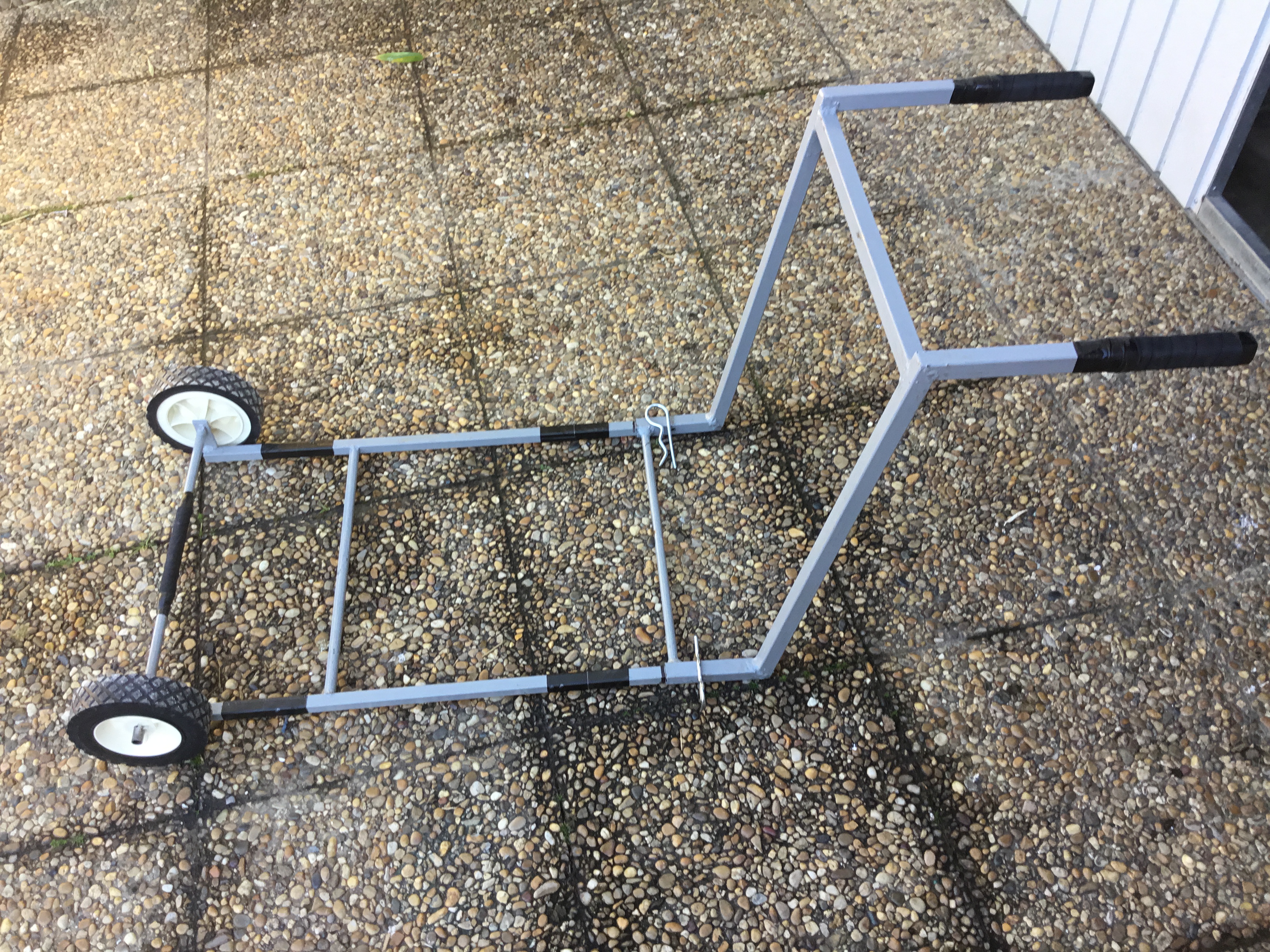

Bonjour, donc voilà les photos
la première en mode transport, a noter la position de la cage du secondaire au dessus du primaire par l’ajout de trois fer plats avec en leur extrémité des lumières pour la reprise sur les fixations des barres du Stargate.
La seconde du chariot divisé en deux parties, longueur au sol 73cm par 42 cm de largeur (pour se glisser entre deux pieds) 12 cm de recouvrement des tubes carré, plus goupilles. Hauteur de la brouette 51 cm. Je pense que j’aurais du prendre des roues plus grosse mais mon ami @Jean de Nîmes doit m’en passer une paire.
Ce matin j’ai fabriqué mes trois vis de réglages du secondaire, c’est top, le frein filets sèche. 😉
Il y a 10 heures, Gentiane a dit :
Frein filet dans le filetage du secondaire ?
Non bien sûr, entre la vis papillon et le contre écrou, bien que certain bloquent le réglage du secondaire et ne se servent que du réglage primaire.
