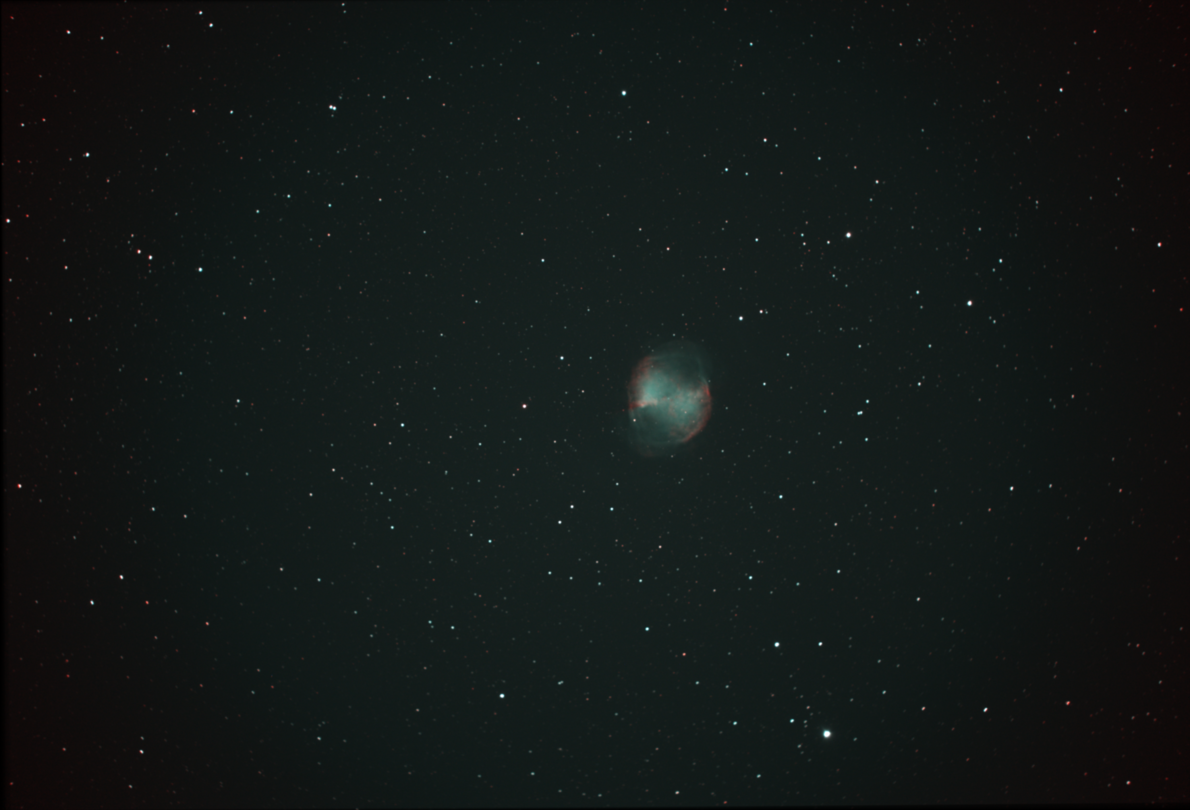

M27 en 16 poses de 30s (temps de pose maxi que je puisse faire avec ma monture alt-az) :
Stack_16frames_480s_WithDisplayStretch.thumb.png.8bc62fc6d4341b80651591dbd1545080.png
On ne voir pas le vignetage car M27 étant lumineuse j'ai pu assombrir le fond de ciel.

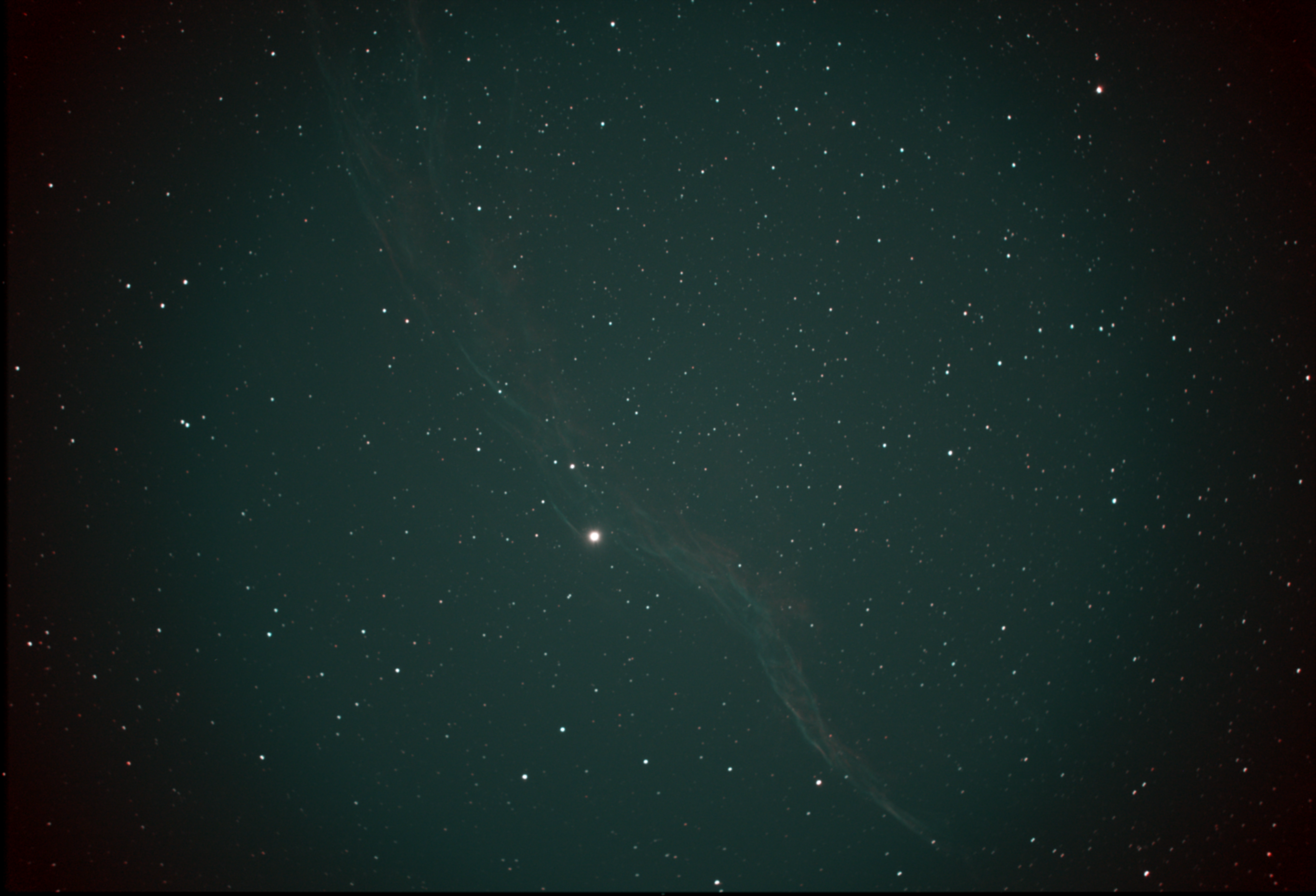

Les dentelles du cygne en 18 poses de 30s :
Stack_18frames_540s_WithDisplayStretch.thumb.png.20a8c11efee6b94fd0dacf8af2b206c4.png
Là on se rend bien compte du vignetage assez monstrueux, je n'ai pas fait de flats.

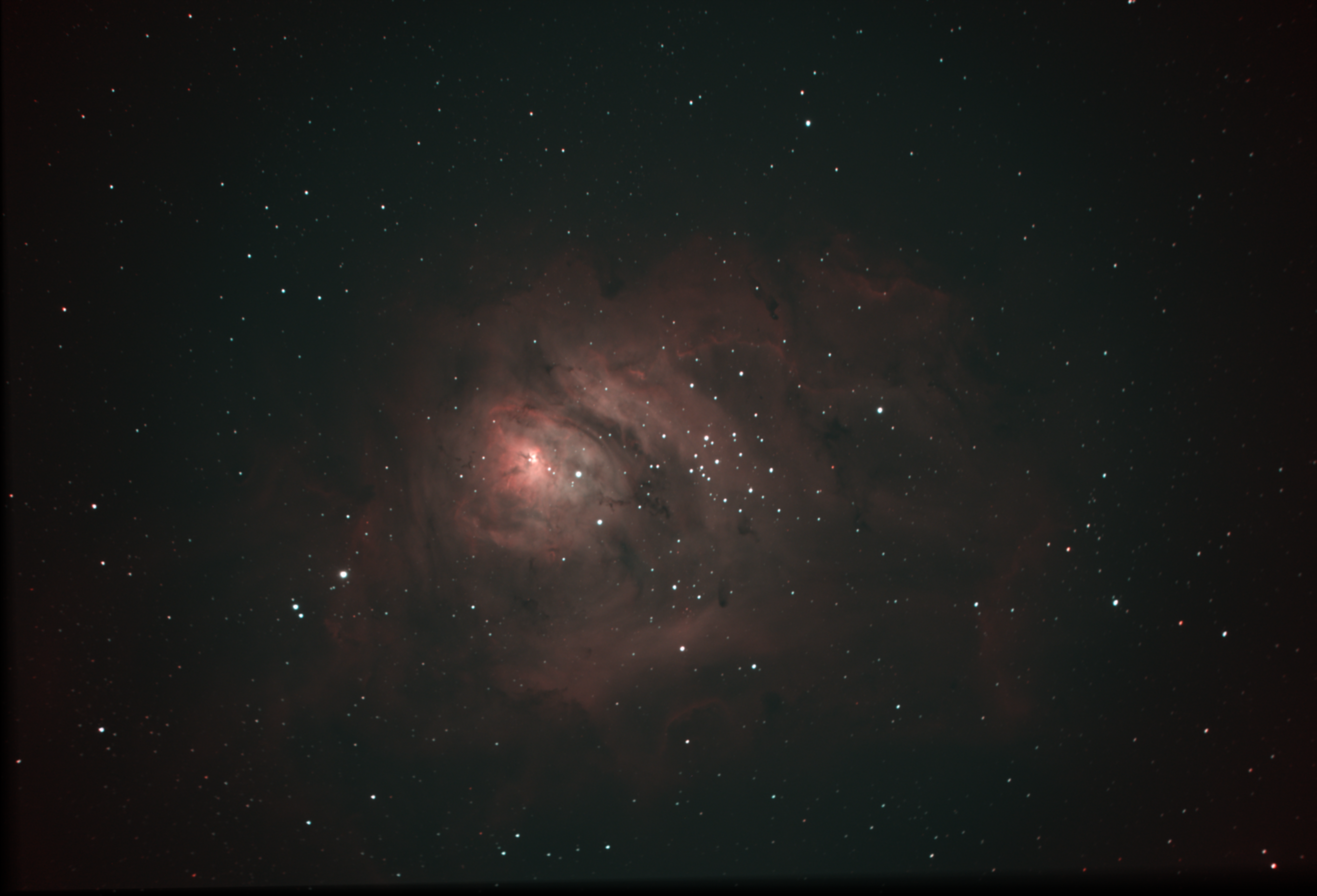

M8 en 16 poses de 30s :
Stack_16frames_480s_WithDisplayStretch.thumb.png.da835c17ec5a46753eb9eeed8f65be9c.png

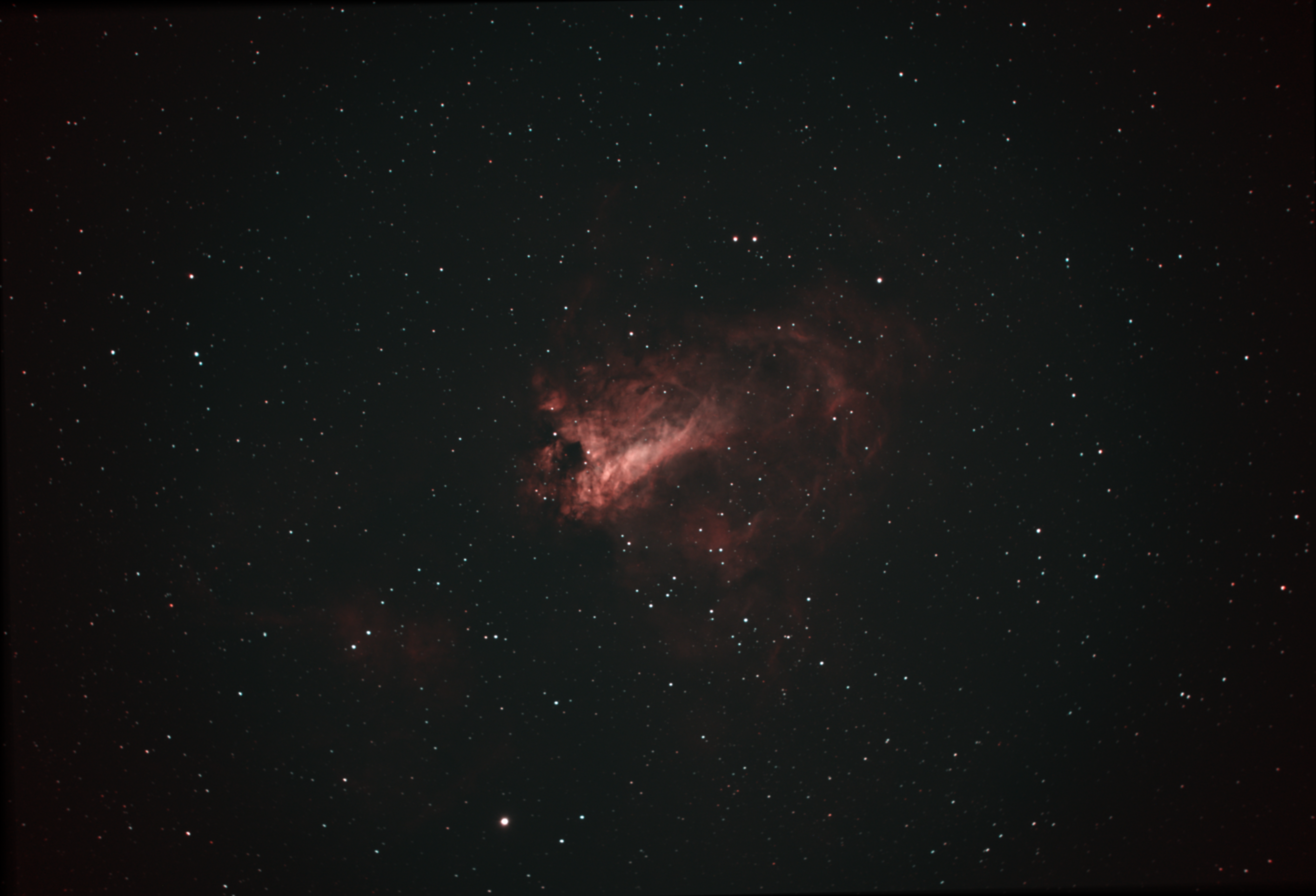

M16 en 18 poses de 30s :
Stack_18frames_540s_WithDisplayStretch.thumb.png.a596973697d279a32f4af35315d6e041.png
Là aussi on voit bien le vignetage.

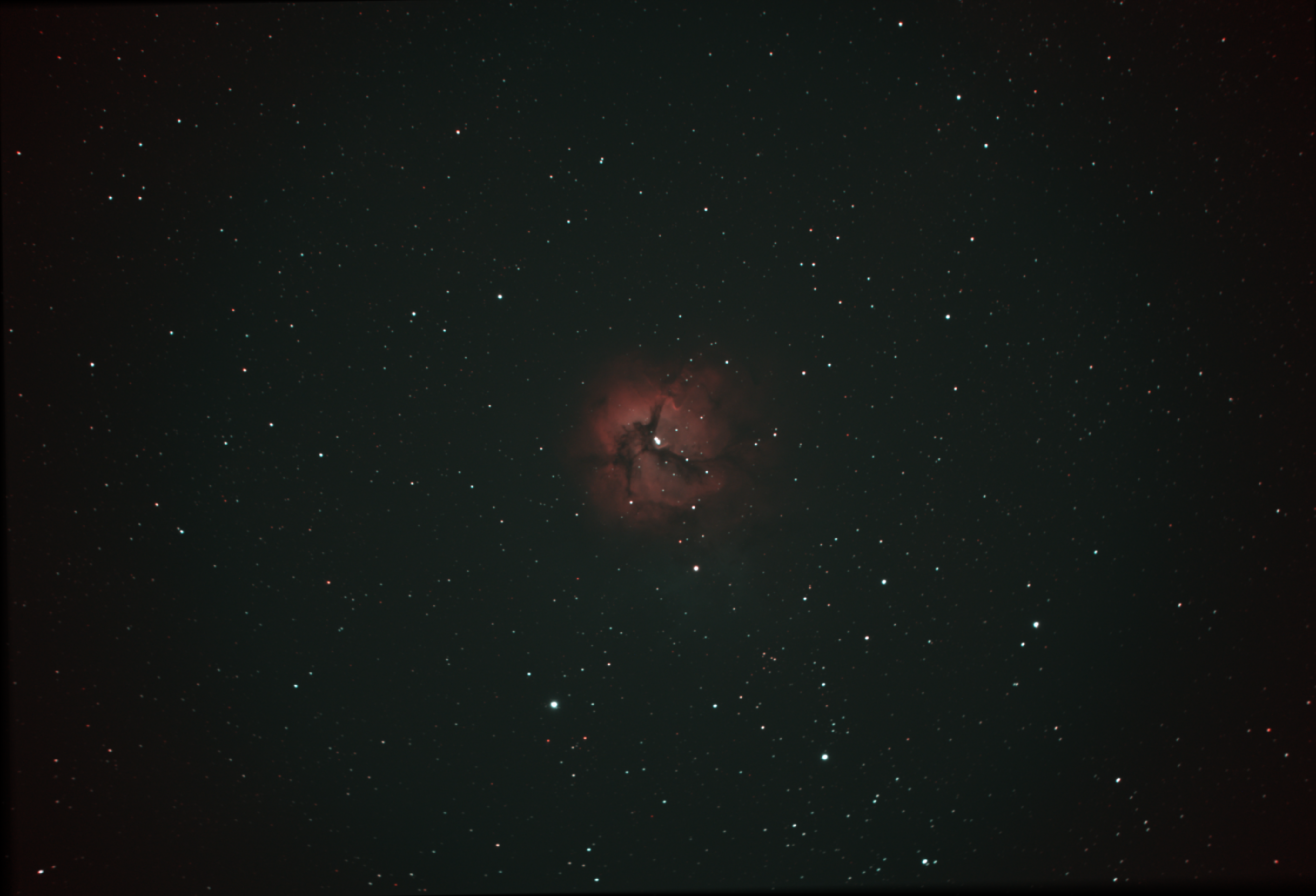

M17 en 17 poses de 30s :
Stack_17frames_510s_WithDisplayStretch.thumb.png.2e81ed49b8465991e2364b4a58987824.png

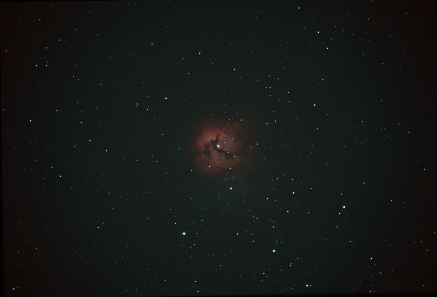

M20 avec 17 poses de 30s :
Stack_17frames_510s_WithDisplayStretch.thumb.png.3b95f5e6aa213f30bd43107ac5cbc923.png
