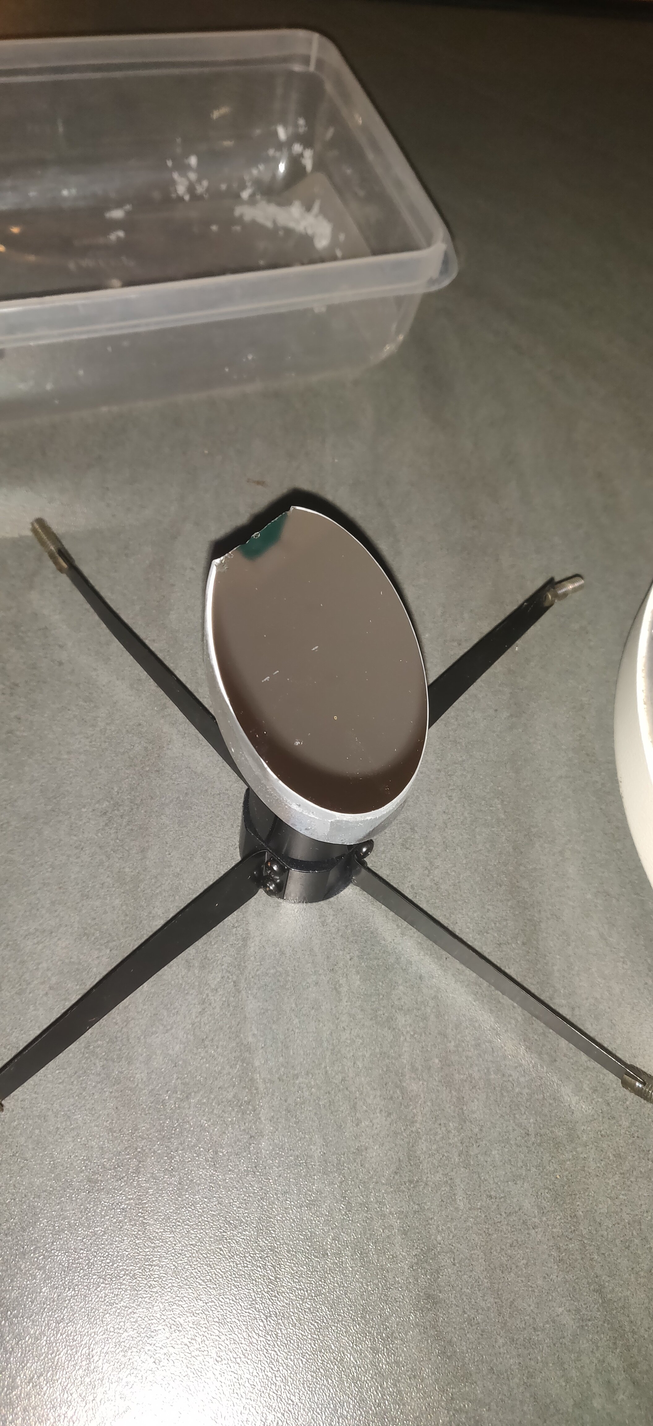

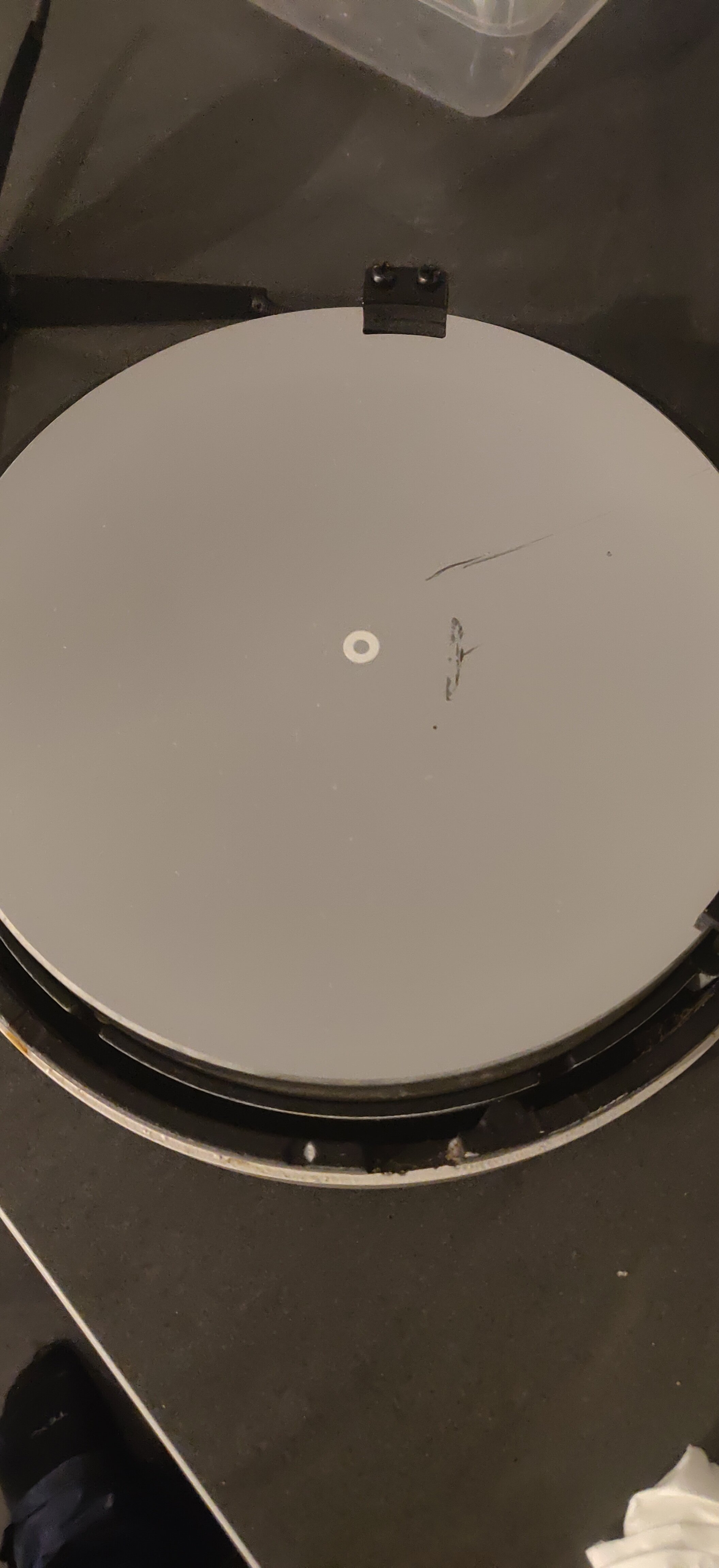

Bonsoir a tous,
La mort dans l'âme je poste 3 photos...
Debutant que je suis j'ai fais tomber le primaire sur le secondaire.....
Vos avis svp quand je vois les prix.... Dites moi que je peux quand même m'en servir....
SW 200/1000 .....
J'ai envie de chialer....

Pas de bol, mais vu que le malheur est fait, tu remontes le tout, tu collimates et tu fais un test voir ce que ça donne, tout n'est peut être pas perdu
Loin d'être un expert.. Mais comme dit précédemment essaye de remonter le tout et voir si tu peux voir quelque chose malgré tout..
C'est quoi les mesures de ton secondaire? A la rigueur il faudrait peut être le changer car il a l'air fendu au milieu.
Désolé pour toi :(

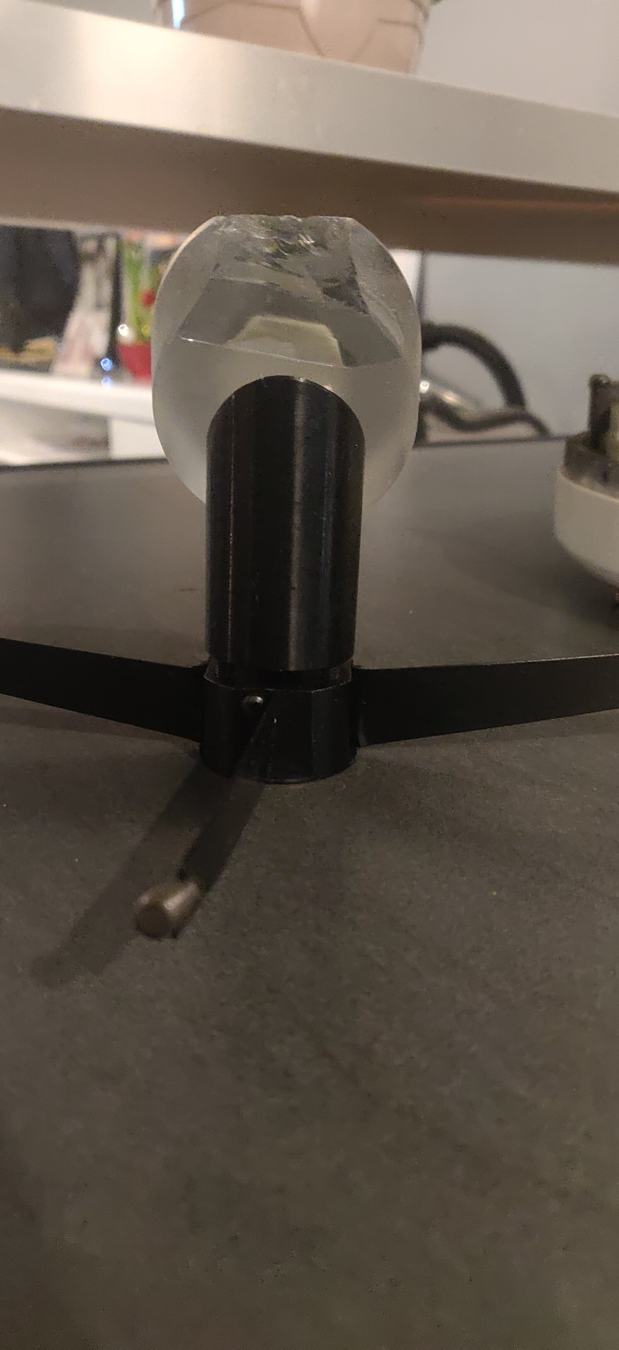

Certes il va te manquer un peu de lumière car ton secondaire est tronqué 😕
Ca va également diffuser un peu car ton primaire est sévèrement touché.
Mais comme dit plus haut c'est fait, et à voir si l'image en souffre et si elle reste "regardable" ?
Attends l'avis d'experts, mais à ta place je noircirais les éraflures du miroir primaire pour éviter justement la diffusion, au prix de quelques micro pouillèmes de % de lumière en moins.

Le secondaire est nikel au centre il s'agit de salissure il manque surtout un petit morceau sur le haut quoi... Il fait 70mm en h et 50mm en large...
J'attends de recevoir mon matoss pour faire une collimation je suis encore novice....
Je penses essayer de trouver un 200/1000 en occasion pour faire échange de miroir et au pir je remonte les rayés pour du visuel simple ...

1) le miroir secondaire est sûrement le plus atteint. En l'état pour ce que vous dites il peut encore servir en attendant la livraison d'un neuf qu'on trouve chez Mr Ali par exemple. Son remplacement par collage est plutôt simple.

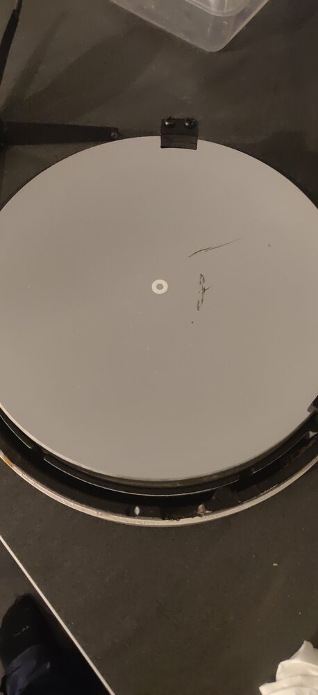

2) Le miroir primaire, certes présente deux grosses rayures. @macfly51 donne une bonne solution pour en atténuer les conséquences. Je pense aussi qu'en positionnant, par rotation du miroir dans son barillet, la rayure la plus centrale parallèle au grand axe de l’ellipse du miroir secondaire, elle devrait disparaitre, au moins partiellement, derrière la zone d'obstruction propre aux newtons et ne plus avoir de conséquences. Il ne reste donc plus qu'une rayure sur le primaire, et la moins sévère me semble-t-il. Elle aurait pour conséquence de faire perdre juste un "pouième" de lumière.

La plus grosse rayure sur le primaire, il serait pas dans l'ombre du secondaire ? Ça m'a l'air proche du centre quand même.
Si c'est le cas cette partie là est pas grave, toujours ça de gagné ;)

Je pense que, contrairement à ce que tu annonces, c'est plutôt le secondaire qui est tombé sur le primaire, et non l'inverse...
Un secondaire n'est pas trop compliqué ni onéreux à remplacer. Ouf !
Quant au primaire, il ne me semble pas que tu y perdras trop.

- noircir les griffures sur le miroir principal.
- noircir les parties ébréchées ou mieux mettre un masque noir pour réduire les reflets indésirables dus aux cassures du petit miroir.
Ne te lance pas dans le renouvellement des miroirs mais dans cette réparation. CelA peut suffire.
PS: j'ai eu miroir ébréchée par un serrage excecif et un masque a permis l'utilisation du télescope.
Honnêtement pour avoir vu des objectifs photos pour lequel il manquait de gros bouts de verres, et bien c'est loin d'être catastrophique, à mon avis tu peux tranquillement tout remonter en l'état, tu serai surpris  tu n'y verra surement aucune différence 😅

Parcontre encore une petite question .... Le secondaire fait environ 70 de "hauteur" sur 50 de "largeur" (approximativement..)
Sur les sites marchands ils parlent souvent en "petit axe" dois-je comprendre qu'il faut que je prenne donc un 50mm ?
Jai vu dans les descriptions du 200/1000 quils parlent d'un secondaire de 52mm....
Je suis paumé je regarde les 70mm depuis 8h...
J'ai fait un mail a pierre astro au cas ou...
Merci merci
Mea culpa. J'avoue que je n'aurais jamais imaginé qu'un primaire puisse chuter sur le secondaire.
Allez, manifestement ce n'est pas irrémédiable.
Et puis au pire, un miroir ça se change.
En miroir secondaire on parle toujours du "petit axe".
Comme le tien fait 50, j'ai pris la dimension la plus proche.
En regardant les liens affiliés, tu trouveras peut-être un 50mm, mais ne te prends pas la tête pour 2 ou 3mm de trop, l'essentiel est de ne pas prendre plus petit au risque de ne plus capter toute la lumière qui vient du primaire, mets la priorité sur le prix et/ou le délai de livraison.

Franchement, je toucherai surtout pas au primaire avant d'avoir fait des tests visuels et/ou photo sur le ciel.
Ne pas oublier qu'un miroir de la mort qui tue, super méga poli de l'espace par un gars hyper méga balaise, ben...il passe sa vie au froid, au chaud, au fond d'un tube et devant lequel il y a une araignée qui n'est jamais que des grosses rayures projetées sur le primaire, avec en plus les problèmes de lame d'air turbulente contre les parties métalliques...et qu'il se retrouve inexorablement recouvert de poussières, pollen, déjections d'acariens et autres...
En revanche, la lumière qui n'est pas réfléchie par la partie cassée du secondaire, elle est définitivement perdue.
Sur des cibles qui se comptent sur les doigts d'une main (les planètes brillantes...), seuls les experts 13ème DAN verront qu'il y a un truc qui n'est pas orthodoxe.

En plus avec un peu de bol, il me semble qu'une des deux rayure est sous le secondaire, donc aucun impact
Pour le secondaire, il en manque un petit bout, mais ça n'aura d'impact que sur les oculaires à longue focale et que si ils sont en grand champ, et encore ça va être faible; ou la photo avec un grand capteur
Donc bien sur que tu peux t'en servir tel quel et probablement sans modifs et avec très peut d'impact.
Noircir la rayure faut voir, car si il n'y a plus d'aluminure, ça ne réfléchira pas de toutes les façons donc ça ne servirait à rien et ça risque d'être pire

Salut. Je découvre, vraiment désolé pour la mésaventure... Mais je pense comme les copains que ça n'empêchera pas de se servir correctement de l'instrument.
Il te faudra :
- noircir finement tout ce qui est ébréché ou rayé avec un truc noir et surtout mat (sinon ça fera de la diffusion des des réflexions parasites).
- remonter au max le primaire pour réduire le diamètre du cône de lumière qui arrive sur le secondaire (y'a peut être un ou deux mm de diamètre à gratter, justement la cassure n'est pas trop grande).
Ce qui sera compliqué dans ton cas c'est de savoir si tu y auras perdu quelque chose dans les perf de ton instrument. Si t'y as perdu quelque chose se sera faible car les deux miroirs sont toujours encore là mais je peux comprendre que ça peut te laisser une frustration. Au moins tu pourras t'en servir jusqu'à pouvoir croiser quelqu'un sur le terrain avec le même type de matos (un 200/1000 c'est ultra courant) et comparer. Si tu vois une différence là oui tu pourras éventuellement penser à changer les miroirs mais en attendant perso je ne me lancera pas dans un achat qui ne changera peut être rien. Par contre c'est clair que si un jour tu voudras revendre le matos ça risque de faire mal sur la décote...
