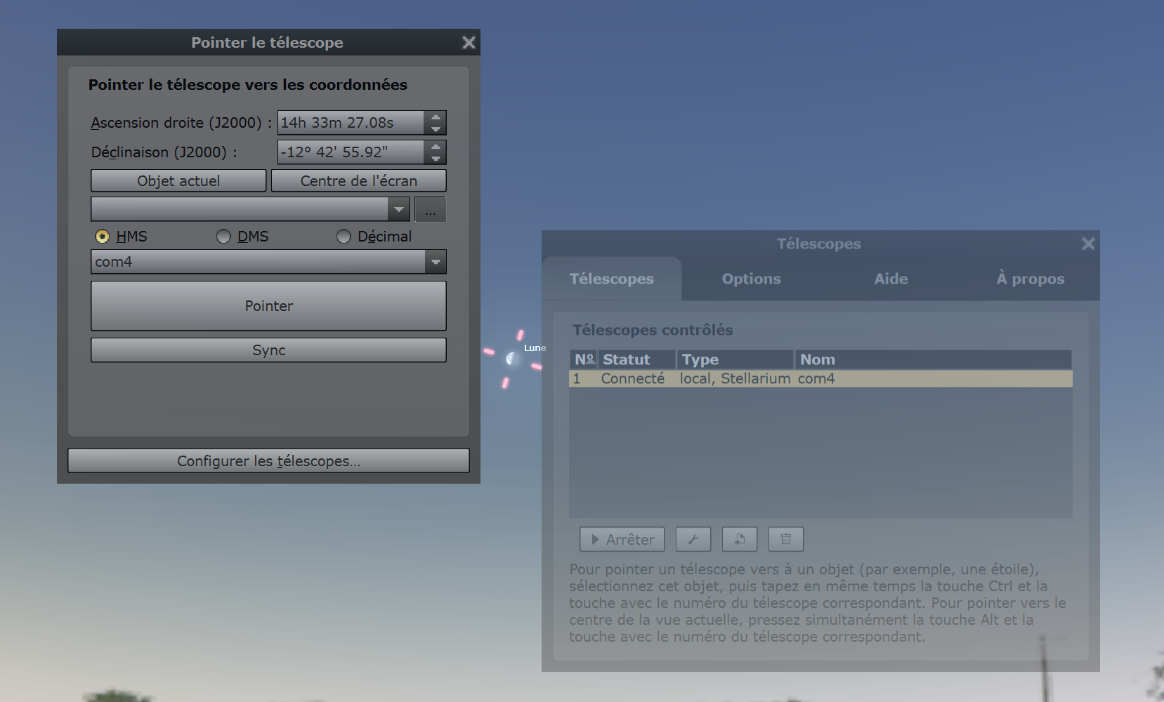

je me  familiarise avec ma monture et je la teste en intérieur pour l'instant la but est la la piloter avec stellarium la config me semble bonne port COM4 connecté (si j'enlève l'USB je ne peu pas me connecter)
et quand je fait pointer rien en se passe
une idée pour debugger ça ??
je précise que
- avec synScanpro cela fonctionne je peu pointer donc c'est pas un pb de cable ou autre
- j'ai la dernière version de stellarium
- j'ai pas branché la raquette c'est en direct sur le boitier  SynScan (USB direct)
merci
image.thumb.png.62baa2e1a651afdb4dcd26c49079c8c1.pngmais quan dje point
bonjour
en gros, tu le fais pointer vers le haut de la Balance
es-tu sûr que depuis chez toi cet objet est au dessus de l'horizon?
Stellarium doit avoir un cône de sécurité non?
pas sûr que le type "local, stellarium" soit le bon choix, pour moi ça fonctionne en eqmod mais je n'ai pas de monture "standard".
tu as essayé les autres?

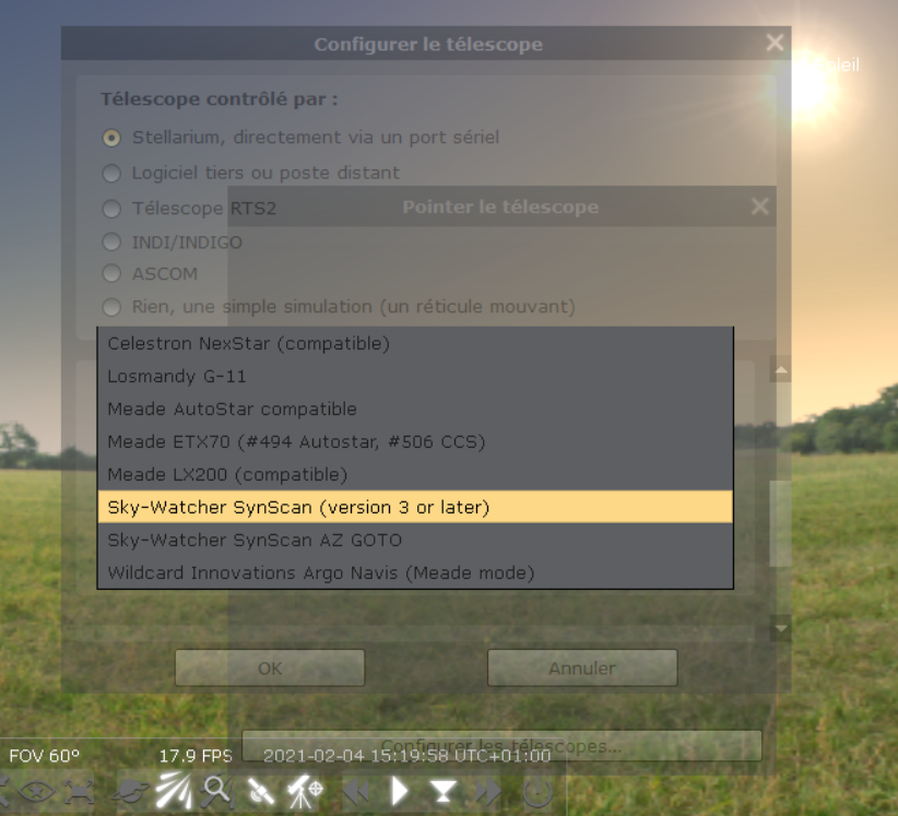

Dans Stellarium quand il y a connexion direct en local, avez-vous pris soin de déclarer le bon instrument ? Sinon ça ne fonctionne pas !
La remarque de @gerard33 est pertinente aussi, je me suis fait avoir la première fois.
