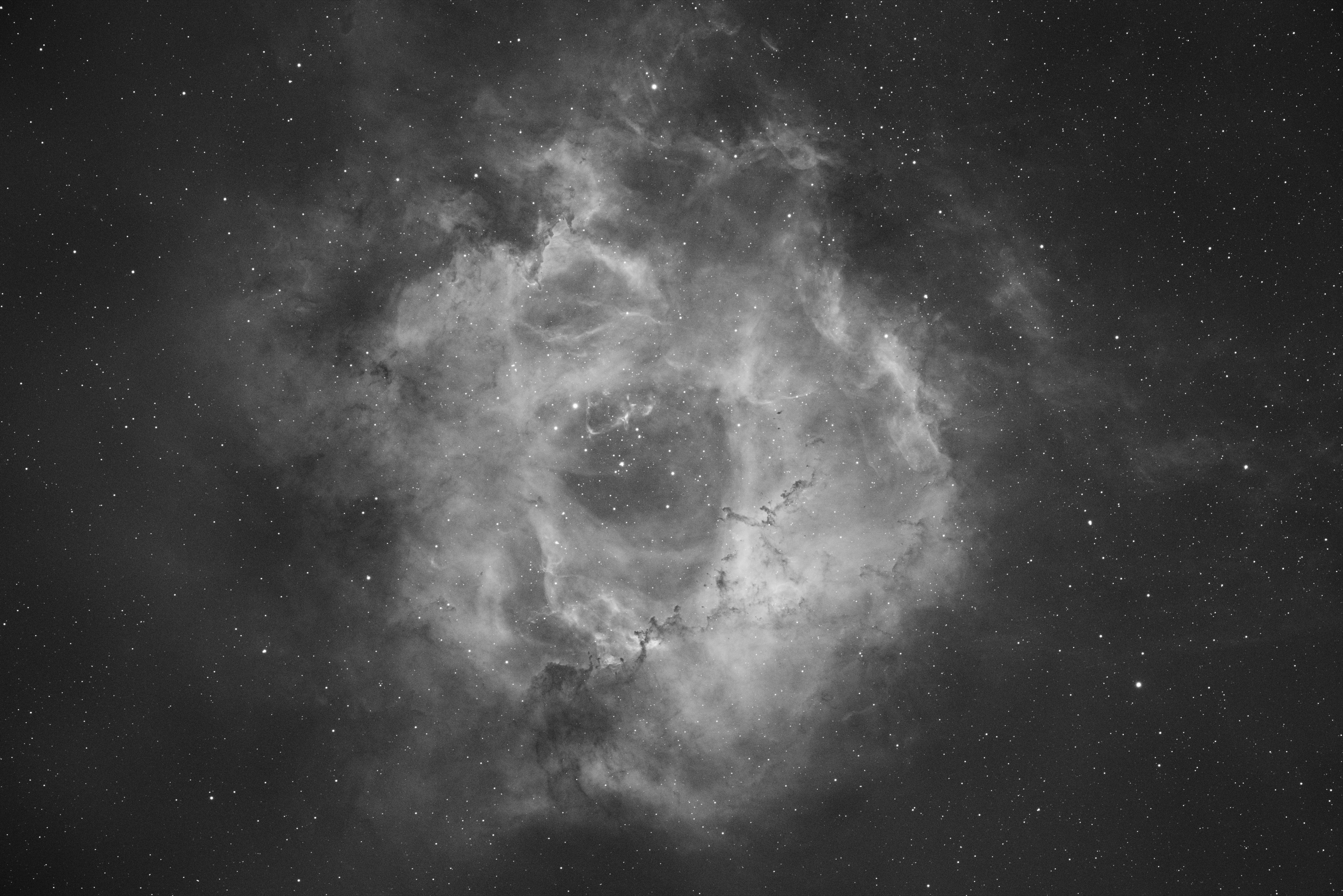

J'ai reçu une AP900 le weekend dernier, et à mon grand bonheur une fenetre de tir s'est présentée mercredi soir.
Parfait pour un test !!!
bon j'ai quand meme été chahuté par des passages nuageux et la dame de fer... mais apres avoir testé la bete, jme suis dit tiens la rosette au dessus du toit d'a coté...
Voici donc une brute de 20min en HA, que je ne trouve franchement pas degeu etant données les conditions
traitement basique : aucune calibration, pas de retrait gradient, juste une montée d'histo a la faignasse

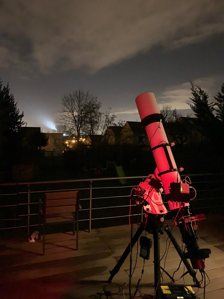

Et une petite photo d'ambiance tjrs histoire de...
480228983_WhatsAppImage2021-02-03at23_16_17.thumb.jpeg.39a4a1c6566c33eed44b02f8edd07e95.jpeg

Bravo, on peut valider ce premier test...
Je ne vois pas de caméra d'autoguidage sur ton setup... Tu as posé 20 min sans ? Si oui, alors chapeau pour la mise en station parfaite et aussi pour la qualité de la monture...
Par curiosité, tu peux nous rappeler quel tube et caméra tu as utilisé ?
Exact j’ai oublié de parler du reste
c est ma lunette LZOS 152 (que j’ai récemment mise en vente mais que je vais finalement garder)
Guidage bien sûr ! Avec un diviseur optique qu’on voit pas (oriente à l’opposé de la roue à filtre)
camera : Asi6200 et filtre Ha 4,5nm

salut malik
tu utilises quoi comme diviseur optique ?
Il y a 16 heures, kiki69720 a dit :
c’est le DO Zwo en M68 prévu pour le montage avec 6200
