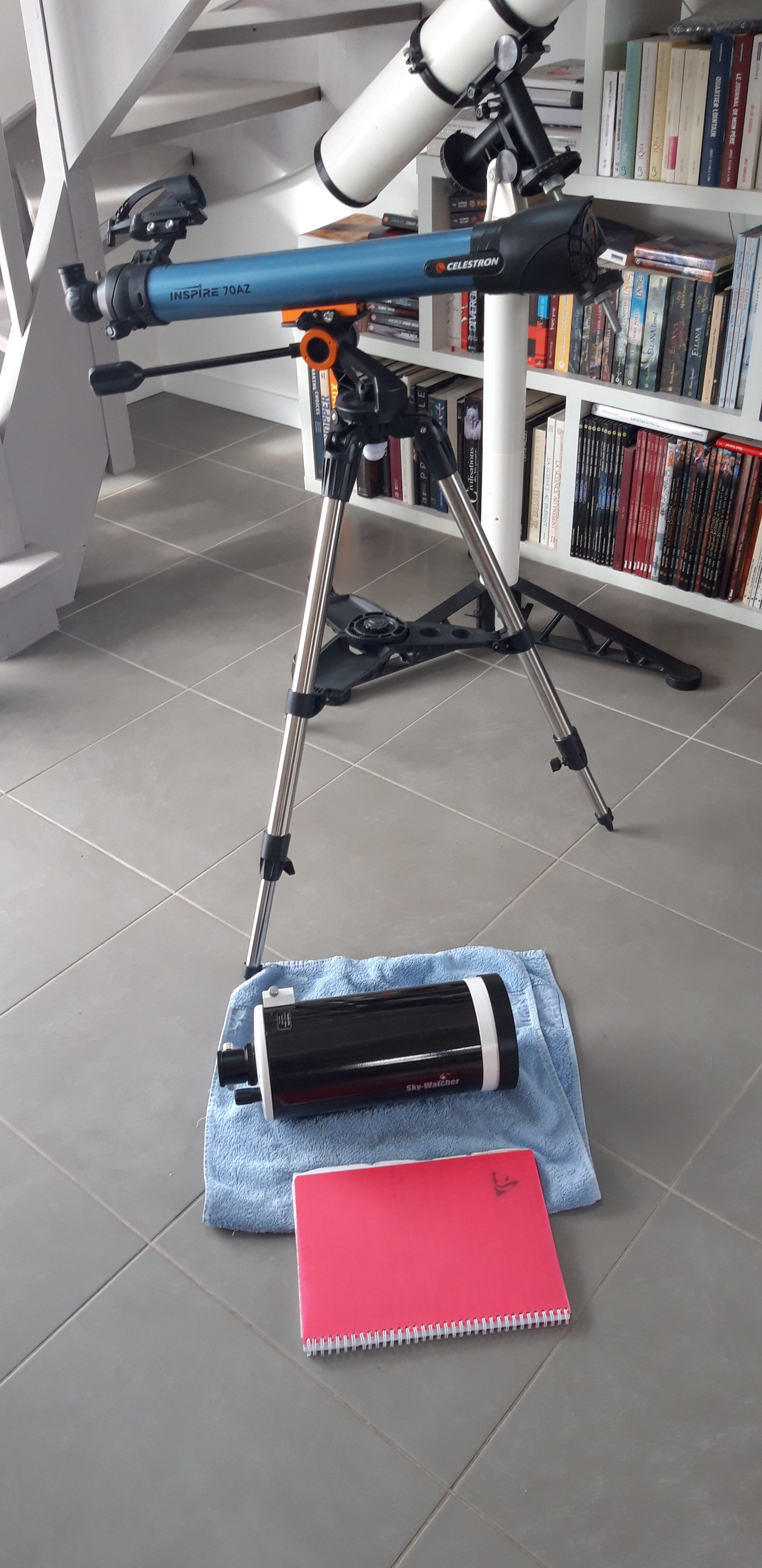

Bonjour, oui ce sont 3 bons choix je pense. Je connais en effet la Celestron Inspire puisque j'ai offert sa petite sœur, la 70/700 à mon fils. J'en suis satisfaite. Elle est de bonne facture et très intuitive. Si tu veux je peux t'envoyer des photos et t'expliquer comment ça marche.
La skywatcher sera très bien aussi avec l'avantage d'un peu plus de diamètre.
Le mak 127 me semble aussi un très bon choix : pour le coup c'est beaucoup plus compact (diamètre plus large mais tube beaucoup plus court). (Avec l'obstruction cela dit je ne suis pas sûre qu'il en montrera plus qu'une lunette de 90?). Le SLT est doté d'une fonction go-to. Cela veut dire qu'il y a une raquette électronique et qu'il trouve tout seul les objets dans le ciel et suit leur mouvement. A savoir qu'il faut quand même reconnaître au préalable 2 ou 3 étoiles dans le ciel et les lui indiquer ainsi que les coordonnées du lieu d'observation pour qu'il sache où il se trouve. Il faut faire cette opération à chaque utilisation ce qui prend quelques minutes. Cela nécessite également une alimentation (piles ou batterie à côté). Ce n'est pas silencieux : ça fait "BZZZZZZZZ" quand ça tourne. Et les moteurs ne sont pas débrayables donc tu ne peux pas l'utiliser en mode manuel. Je ne dis pas que c'est pas bien, c'est juste pour que tu aies connaissance des inconvénients aussi pour faire ton choix. En tout cas en occasion si tu peux l'avoir à un bon prix ça peut valoir le coup car en neuf ca coûte dans les 600 euros je crois... Au final Mak avec Go-to ou lunette ça dépend de la personnalité de ton mari : est-ce qu'il va aimer l'électronique et l'idée d'assistance ou est-ce qu'il est du genre à vouloir chercher et trouver par lui-même les objets dans le ciel?
Pour ce qui est de l'emmener en voiture : moi aussi j'ai une famille avec 2 enfants. On a emmené la lunette l'été dernier. La notre est une "petite" 70/700 : elle a voyagé protégée et donc ça prend quand même un peu de place. De ce point de vue le mak me semble l'instrument le plus transportable (je viens d'en acheter un pour cette raison, je pourrais te faire une photo du mak à côté de la lunette pour te donner une idée).
C'est une bonne affaire je pense.
Voilà la 70/700 et le mak posé par terre devant sur la serviette bleue (il n'a pas encore de monture). J'ai mis un grand cahier A4 à côté pour l'échelle.
(A l'arrière, le télescope blanc est un Newton 110 : une lunette de 90, en diamètre, sera donc à mi-chemin entre la lunette bleue et le télescope blanc de la photo). En longueur, pour une 90/900, rajouter 20cm à la lunette bleue.
