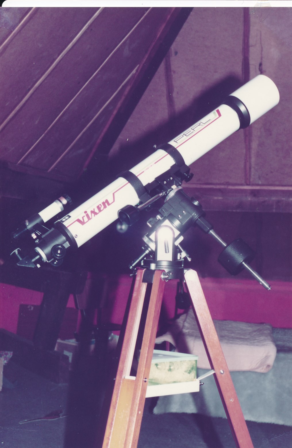

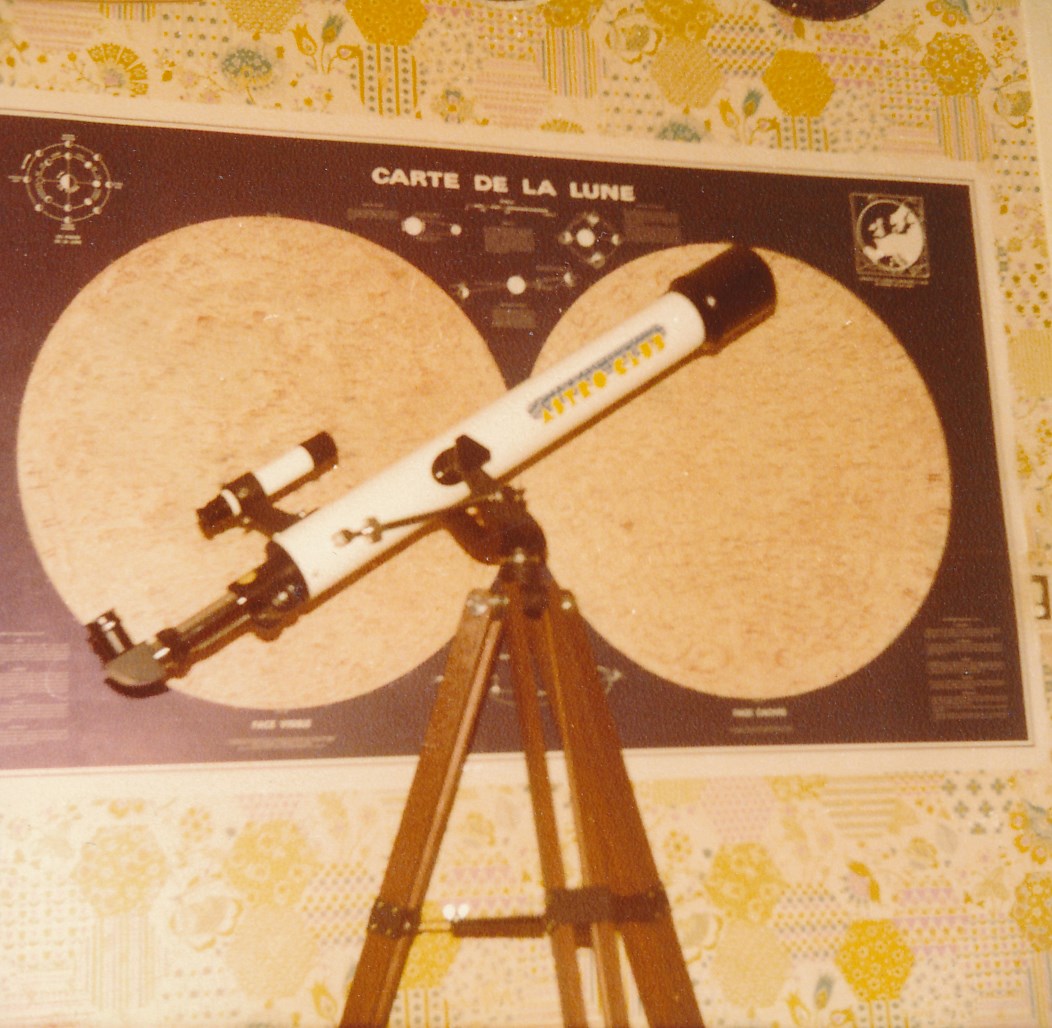

Voilà ma première lunette quand j'avais 14 ans une -AC 60/7100 et ma deuxième lunette Perl 83/910 que j'ai eu à 17 ans. La première à été vendue et la deuxième je la possède toujours 38 ans après 🙂C'est des photos d'époque 😉

La monture de ta 83/910 n'a probablement rien à voir avec les EQ-2 vendues actuellement 😉.

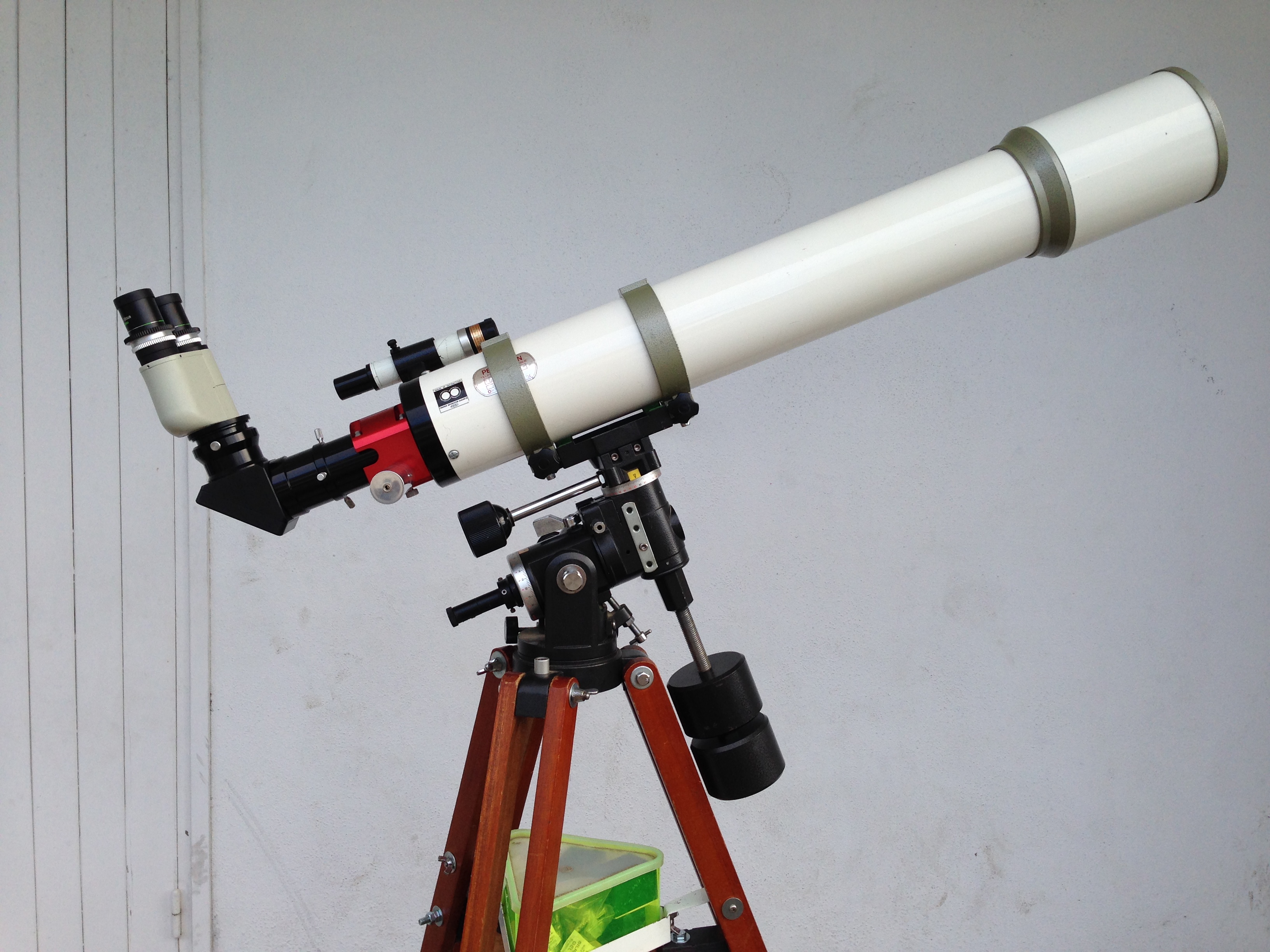

Oui effectivement et cette New-Polaris, je l'utilise actuellement avec la Perl-Vixen 102/920 Fluorite ! C'est une superbe monture 🙂

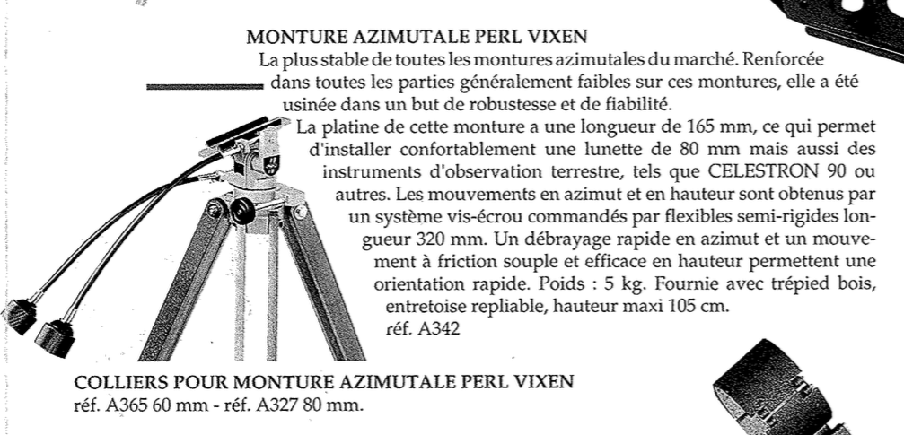

Quand je parle de monture équatoriale, c'est avec un minimum de qualité, c'est évidement ! 🙂

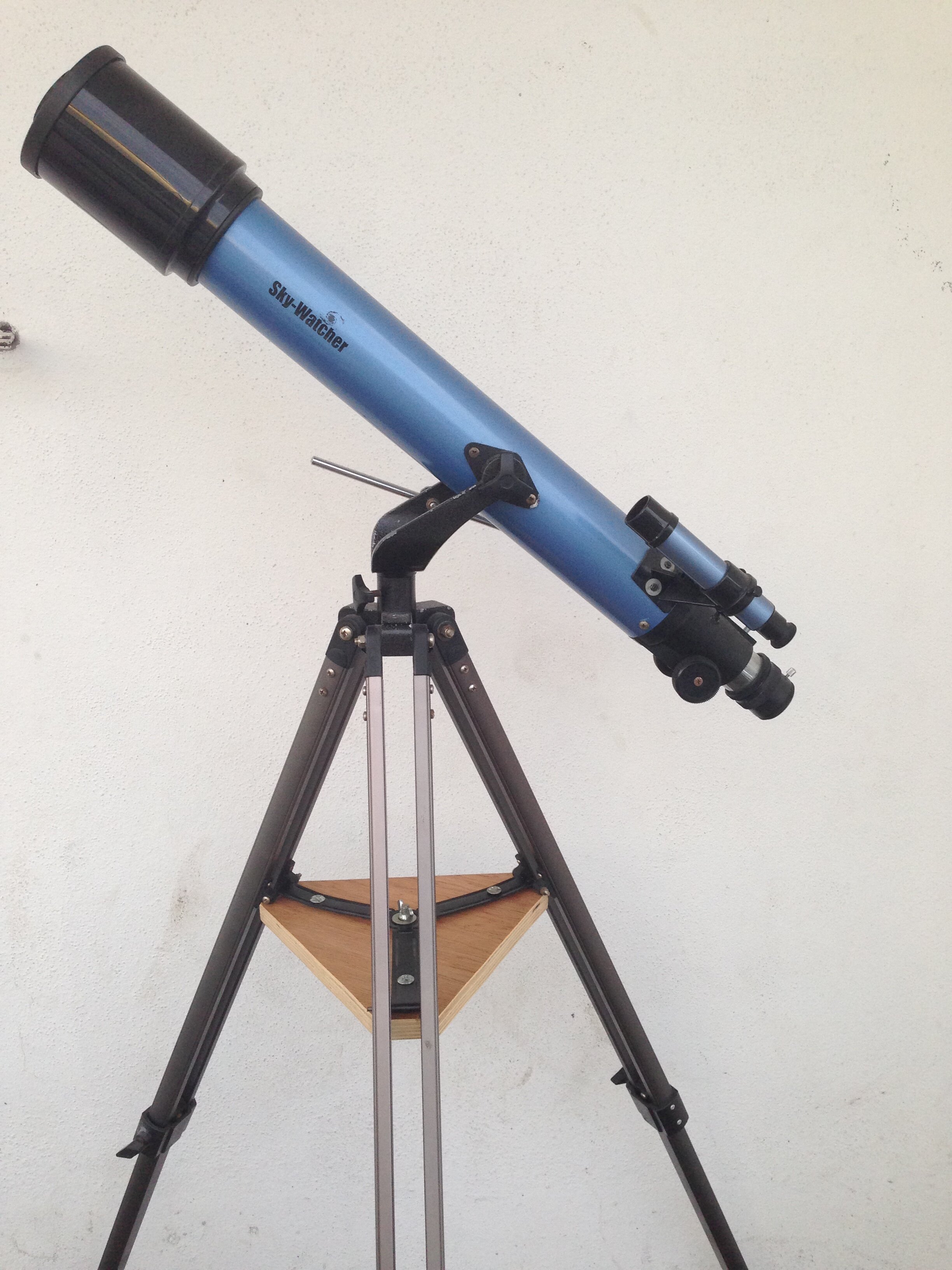

Je ne suis pas contre les montures azimutale, mais il faut qu'elle soit de qualité 😉 Voir photo 1 une Perl-Vixen et pas comme celle de ma SW 70/700 !! 😉

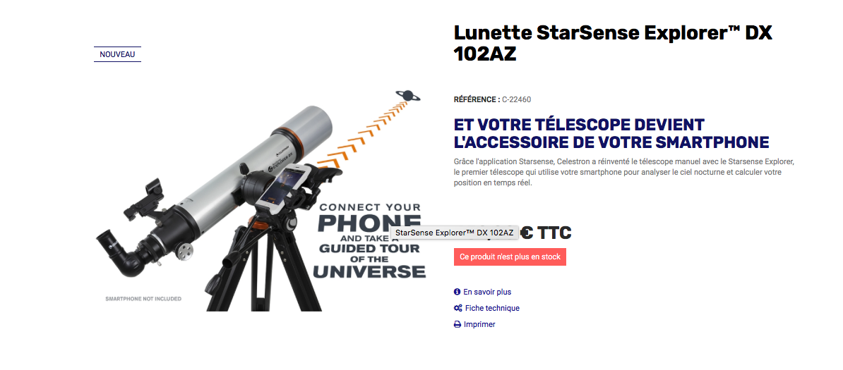

Cette lunette ne permet pas de grossir beaucoup car son rapport focale/diamètre est de 6,5.
La vision à travers l'oculaire sera moyenne avec beaucoup de reflets colorés.
On paie le gadget du téléphone sur cette lunette pas terrible.Et non l'optique.

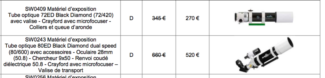

Elle ne veut pas d'occasion ?
Voilà les dernières offres sur OU pendant le Destockage  2021 😉
Elles ont été vendues  immédiatement  !!

Je déconseille la série Starsense Explorer : pas pour la qualité optique (ce sont les mêmes tubes sur toutes les lunettes achro de la marque). Pas pour le système de guidage par téléphone qui apparemment fonctionne super bien. Mais pour le trépied : je les ai vues en vrai en boutique et franchement le trépied est VRAIMENT insuffisant.
