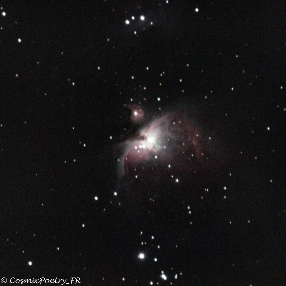

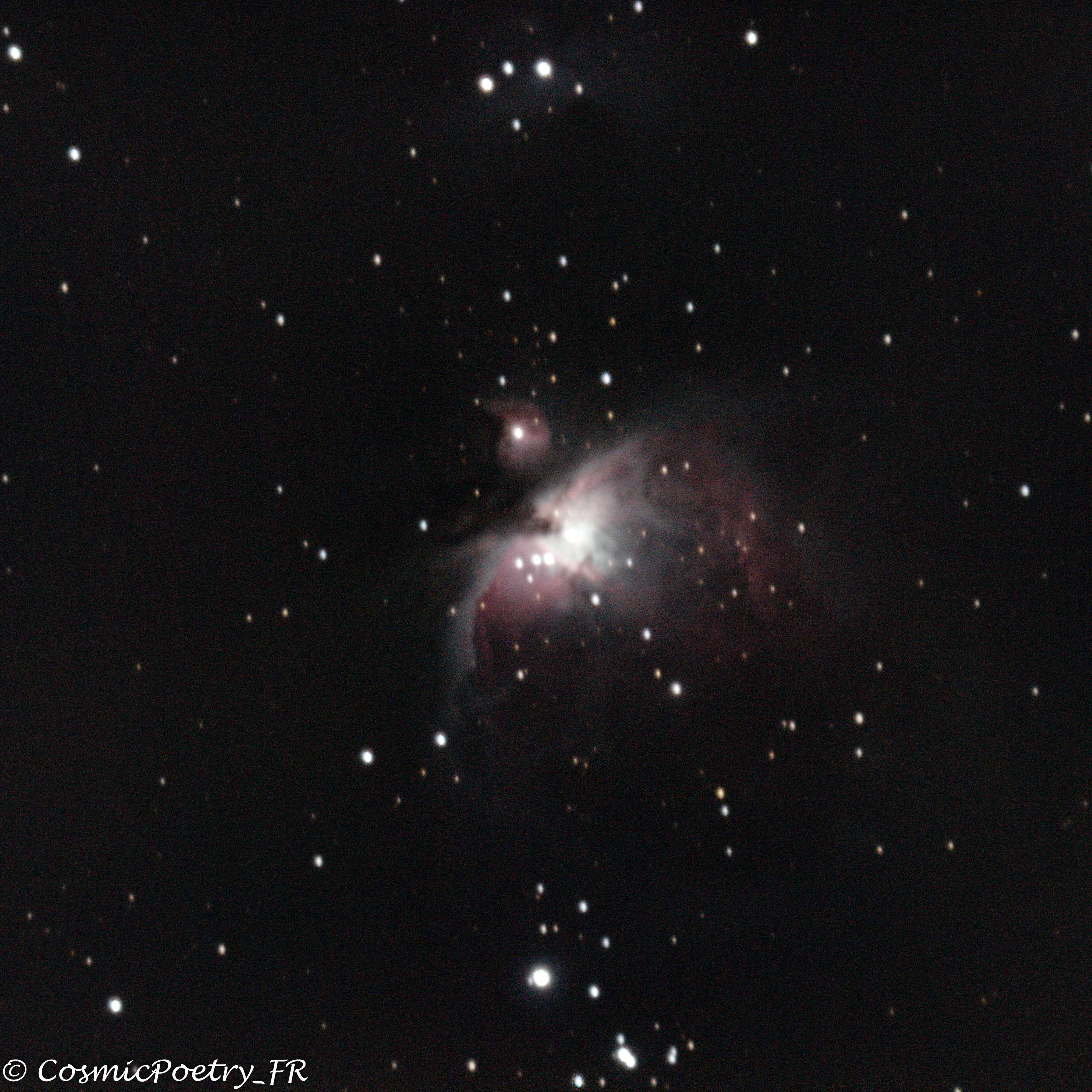

Je vais donc laisser tomber pour le moment l'histoire des filtres mais sur ma première vraie capture de nébuleuse avec empilement sous Siril (photo ci-jointe) avec des essais de DOF (pas forcément fructueux), le tout en 40 photos de 13s, j'ai eu le sentiment que j'avais un voile blanc très tenace dû à la PL.. après, je me dis aussi que c'est ma première, et que pour une photo faite dans Paris, on voit apparaitre des choses 😉
Je vais donc investir dans le correcteur chez PA très rapidement, et dans ce cas, axé le prochain investissement sur le défiltrage de l'APN, avant de pencher sur l'autoguidage :)
