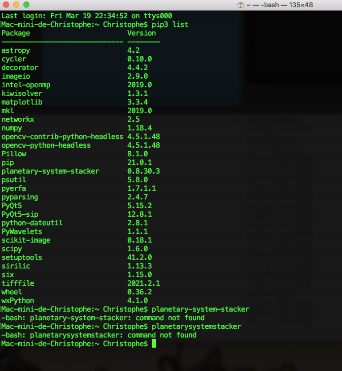

Je viens de construire le wheel pour PSS et Sirilic.
Pour Sirilic, ça marche nickel en lançant la commande. Pour être nickel, il me reste à trouver comment créer une icône à double-cliquer pour lancer la commande sans même ouvrir une fenêtre terminale...
Pour PSS, ça coince toujours et je ne comprends pas où. Le wheel c'est a priori construite sans problème. Mais lorsque j'essaie de lancer la commande dans le terminal j'ai : "command not found"
En tentant une Nième réinstallation du package sciait-image, j'ai eu une erreur :
Ne serait-ce pas là la source du problème ?
Le "command not found" c'est parce que la commande à lancer est : PlanetarySystemStacker  (avec 3  majuscules) et non pas planetarysystemstacker
J'avais écrit le contraire, désolé...
Pour le reste la version du package bumpy n'est pas un problème j'ai la même

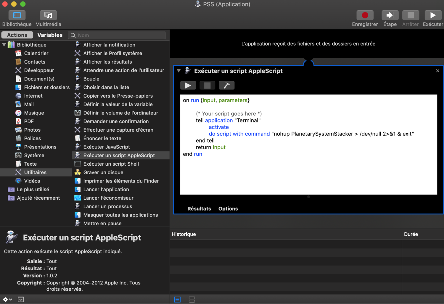

Pour pouvoir lancer une ligne de commande comme une "application", avec une icône, on va utiliser l'utilitaire "Automator" pour créer une application MacOs qui va lancer un terminal puis lancer la commande voulue dedans
1) Via la "Finder", aller dans "Applications" et lancer "Automator"
2) Au lancement de automator, une fenêtre s'ouvre pour choisir le type de document. sélectionner "Application" puis valider avec le bouton "Choisir"
3) Dans la fenêtre principale d'automator, dans la liste des éléments "Bibliothèque", choisir "Utilitaires", puis dans la sous-liste des utilitaires, double cliquer sur "Exécuter un script Applescript"
4) Dans le script qui apparait à droite, mettre les lignes suivantes:
on run {input, parameters}
  (* Your script goes here *)
  tell application "Terminal"
    activate
    do script with command "nohup PlanetarySystemStacker > /dev/null 2>&1 & exit"
  end tell
  return input
end run
5) Ensuite via Menu/Enregistrer, l'enregistrer dans le dossier Applications sous le nom de ton choix (PSS chez moi)
 6) l'icone de la nouvelle application devrait apparaitre dan le launchpad...
Tu peux faire pareil pour similis en faisant une autre application via automator et en changeant le com de la commande dans le script ci-dessus

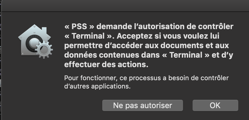

7) Au premier lancement de l'application via l'icône Macs va te demander d'autoriser l'application à contrôler le terminal, c(est normal, il faut choisir OK
seul bémol, il faut après avoir fermé l'application PSS fermer aussi la fenêtre du terminal, il ne se ferme pas tout seul (mais c'est pareil si on lance le terminal manuellement pour y lancer PSS à la main...)

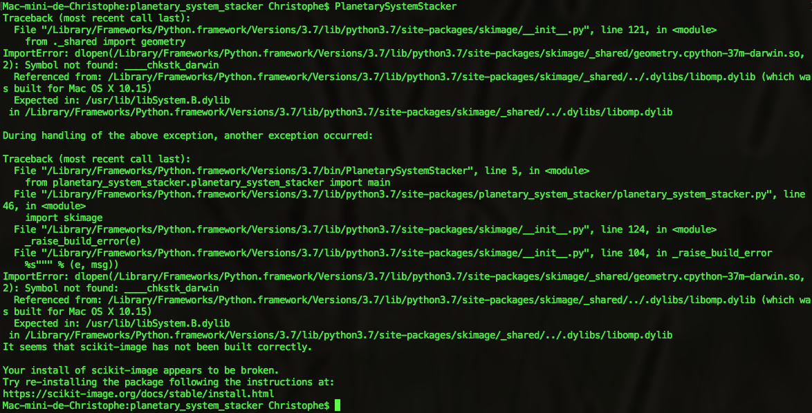

Par contre j'ai toujours le même soucis avec PSS et la library sciait-image malgré plusieurs réinstallation complète :
Est-ce un problème lié à ma version de Python ? J'ai la V3.7...
Ou encore de ma version MacOS, car je suis en 10.13... il faudrait peut-être que je migre vers la 10.15...

@keymlinux Encore merci pour ton aide précieuse, j'ai suivi tes instructions mais cela ne change rien... j'ai bien les mêmes messages que toi lors de l'installation de PSS.
Mais ensuite, lorsque je lance PSS, j'ai toujours le même message d'erreur... j'ai quand même l'impression que c'est mon OS qui met le bazar (voir le message d'erreur que j'ai surligné en rouge).
Effectivement, j'ai moyennement envie de passer à 10.15 à cause de l'absence de prise en charge des applis 32 bits.
Mac-mini-de-Christophe:dist Christophe$ PlanetarySystemStacker
Traceback (most recent call last):
  File "/Library/Frameworks/Python.framework/Versions/3.7/lib/python3.7/site-packages/skimage/__init__.py", line 121, in <module>
    from ._shared import geometry
ImportError: dlopen(/Library/Frameworks/Python.framework/Versions/3.7/lib/python3.7/site-packages/skimage/_shared/geometry.cpython-37m-darwin.so, 2): Symbol not found: ____chkstk_darwin
  Referenced from: /Library/Frameworks/Python.framework/Versions/3.7/lib/python3.7/site-packages/skimage/_shared/../.dylibs/libomp.dylib (which was built for Mac OS X 10.15)
  Expected in: /usr/lib/libSystem.B.dylib
in /Library/Frameworks/Python.framework/Versions/3.7/lib/python3.7/site-packages/skimage/_shared/../.dylibs/libomp.dylib
During handling of the above exception, another exception occurred:
  File "/Library/Frameworks/Python.framework/Versions/3.7/bin/PlanetarySystemStacker", line 5, in <module>
    from planetary_system_stacker.planetary_system_stacker import main
  File "/Library/Frameworks/Python.framework/Versions/3.7/lib/python3.7/site-packages/planetary_system_stacker/planetary_system_stacker.py", line 46, in <module>
    import skimage
  File "/Library/Frameworks/Python.framework/Versions/3.7/lib/python3.7/site-packages/skimage/__init__.py", line 124, in <module>
    _raise_build_error(e)
  File "/Library/Frameworks/Python.framework/Versions/3.7/lib/python3.7/site-packages/skimage/__init__.py", line 104, in _raise_build_error
    %s""" % (e, msg))
It seems that scikit-image has not been built correctly.
Your install of scikit-image appears to be broken.
Try re-installing the package following the instructions at:
https://scikit-image.org/docs/stable/install.html
A priori un problème de support de scikit-image 0.18 avec MacOS 10.13
Tu devrais essayer d'installer la version précédente 0.17
donc: désinstaller le package PSS, installer scikit-image en forçant la version 1.17.2, puis installer PSS
Pour forcer la version de scikit-mage:
pip install -U scikit-image==0.17.2
Voir le lien suivi où un gars a eu le même symptôme avec le package scikit-learn
https://stackoverflow.com/questions/65431999/it-seems-that-scikit-learn-has-not-been-built-correctly
Cela fonctionne chez moi, et avoir scikit-image en version 1.17.2 est suffisant pour PSS, il ne force pas une mise à jour à la dernière version (qui annulerait notre downgrade précédent)
