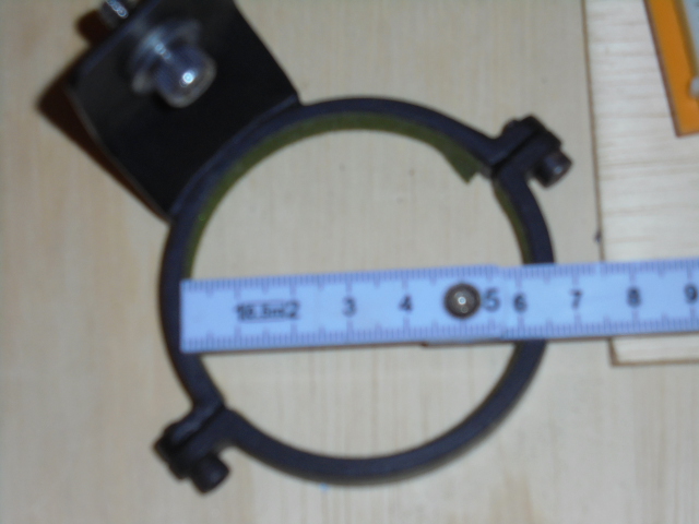

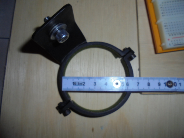

manu69 Posté 6 février 2021 Posté 6 février 2021 Bonjour je suis nouveau dans ce club 😉 je ne suis pas seulement passionné d'arduino et de l'astro mais aussi de tout ce qu'il va avec dont l'impression 3D je cherche quelqu'un qui a une imprimante 3D métal sous la main pour imprimer une pièce manquante sur un de mes télescopes de vintage ce serait un collier avec une base et un trou percé pour passer une visse, j'ai déjà cherché sur le net mais rien trouvé quelqu'un aurait une telle imprimant sous la main??? cdt
solfra Posté 6 février 2021 Posté 6 février 2021 Personnellement je n'ai pas ce type d'imprimante 3D. Après la pièce que tu souhaite à l'aire d'être facilement réalisable en tournage/fraisage (je ne maitrise pas ce domaine mais je sais que des personne sur le forum utilise cette technique), peut être ce renseigner dans cette voie aussi.
olivier006k Posté 6 février 2021 Posté 6 février 2021 Effectivement c est quand même beaucoup plus chère comme procédé mais peut être que tu peut imprimer ta pièce en pla pour faire un Master qui te permettra de réaliser en moule perdu en sable ou en cire. Et y couler de l aluminium. Je pense que c est a la porté de plus de monde.
manu69 Posté 6 février 2021 Auteur Posté 6 février 2021 J'ai fait quelques photos de la pièce à imprimer je ne sais pas la quelle est mieux pour vous cdt
olivier006k Posté 6 février 2021 Posté 6 février 2021 La pièce n étant pas très complexe en usinage ça passera facilement. La base, les 2 demie collier et soudure au mig ou brasure basse température entre la base et le demie collier.
astrocg Posté 7 février 2021 Posté 7 février 2021 si peu de contraintes mécaniques l'impression en pla convient; pas besoin de métal
manu69 Posté 7 février 2021 Auteur Posté 7 février 2021 ok sinon j'ai trouvé une entreprise qui fait des adaptateurs sur mesure je vais leur demander un service bref je vais voir ça cdt
22Ney44 Posté 7 février 2021 Posté 7 février 2021 Bonsoir @manu69, Le fil PETG facile à utiliser en impression 3D sera suffisamment résistant pour cette pièce. En utilisant du fil chargé en poudre métallique, on aura même l'aspect métal. Si vous avez la pièce d'origine cassée, il y a toujours la solution du collage. Il y a un excellent spécialiste du collage métal sur le forum. Je crois que c'est de mémoire @norma Ney 1
