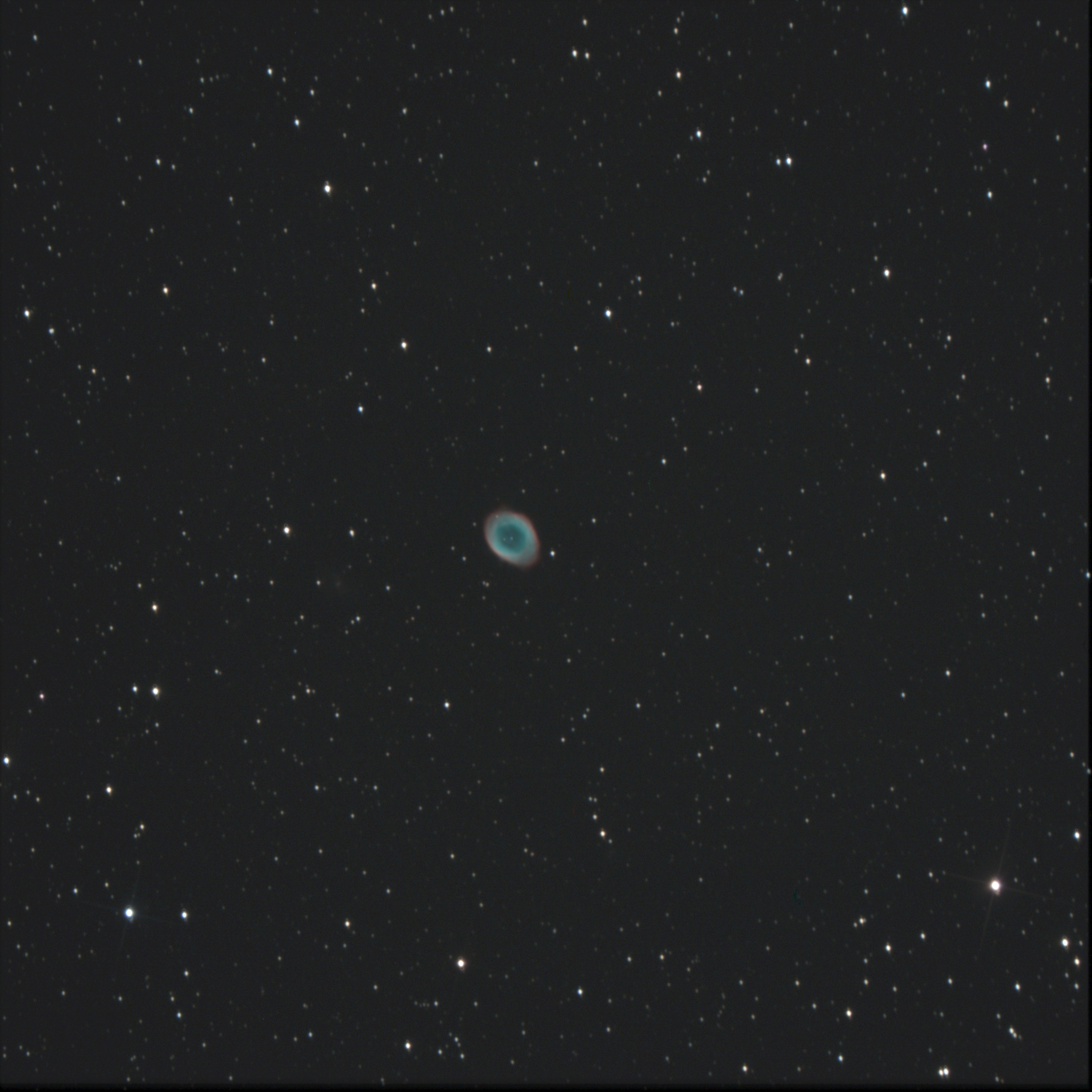

M57
Gain 200
Exp : 4s
148*4s=592s
1417402314_M57Stack_148frames_592s_WithDisplayStretch-SharpenAI-focus.thumb.png.43ea9bdf4c28debf9f477a684558dd68.png

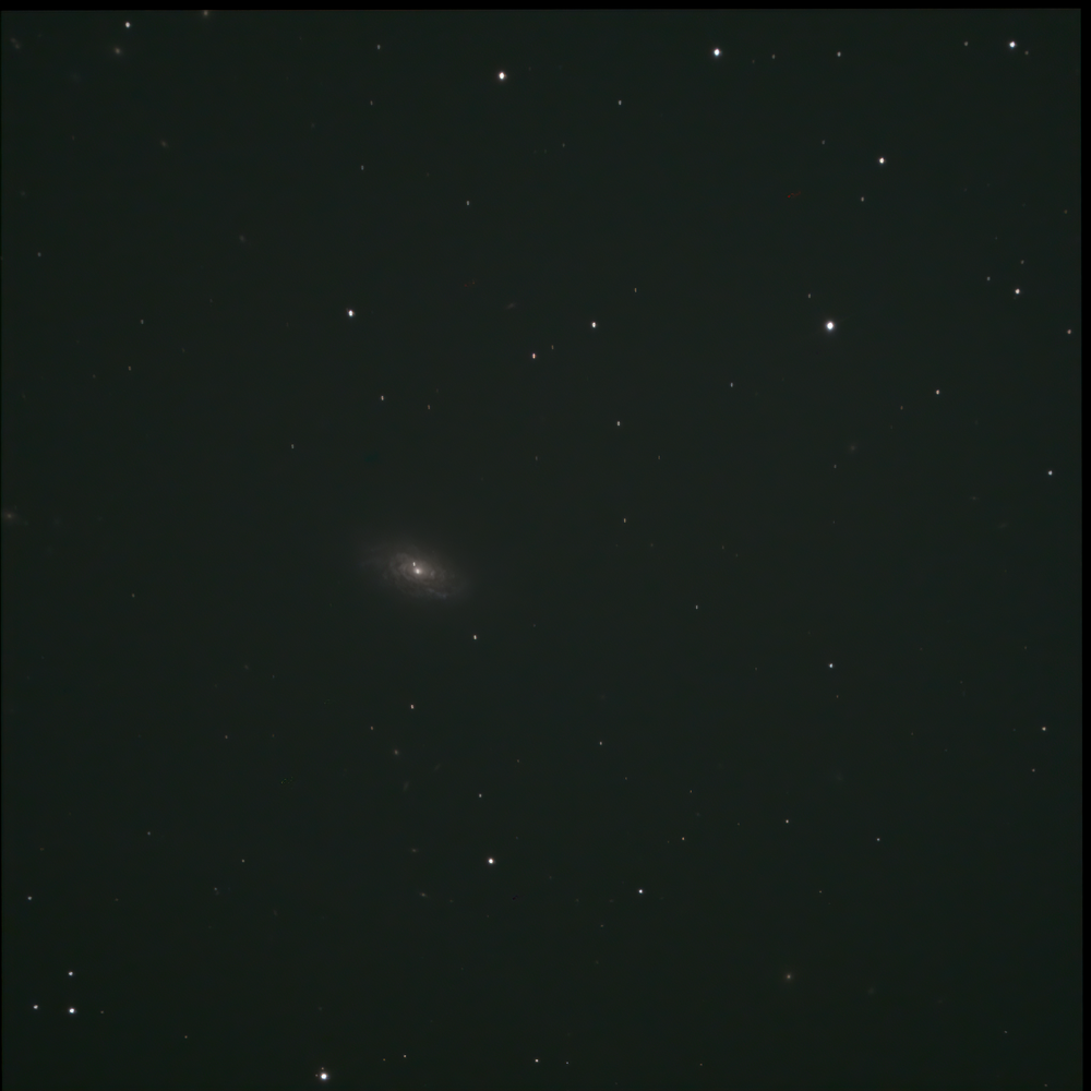

Supernovæ dans NGC4414
Gain 300
Exp : 4s
127*4s=508s
493232939_NGC4414Stack_95frames_380s_WithDisplayStretch-DeNoiseAI-denoise-SharpenAI-sharpen.thumb.png.978d72505f85c326b73ce7a9d7f0e2c9.png

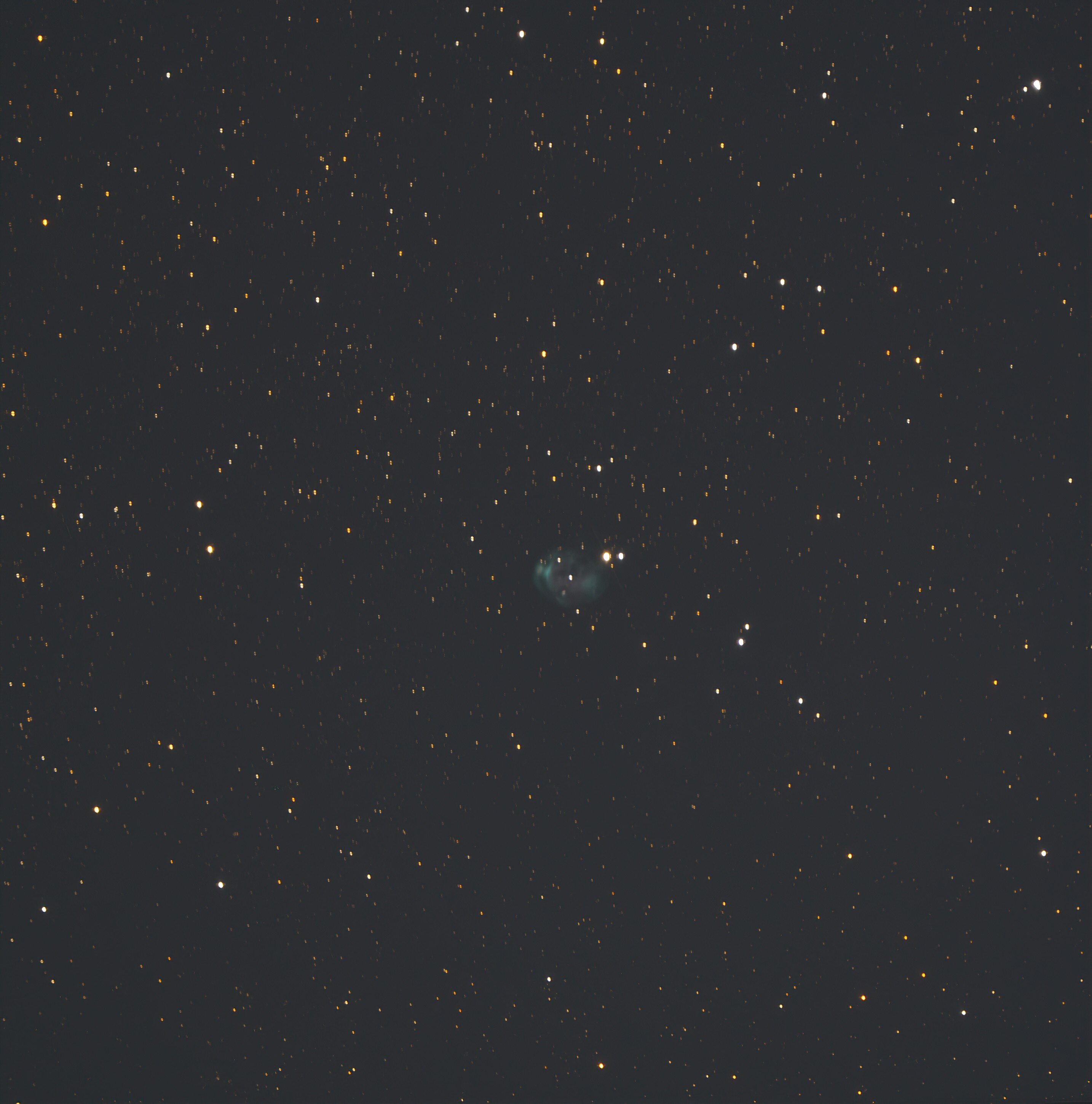

NGC 6781
Gain : 150
Expo : 4s
4s*110 = 440s
1789330694_NGC6781Stack_110frames_440s_WithDisplayStretch-SharpenAI-focus.thumb.jpg.7d42ba058b9350255d0679bb0bd44b9c.jpg

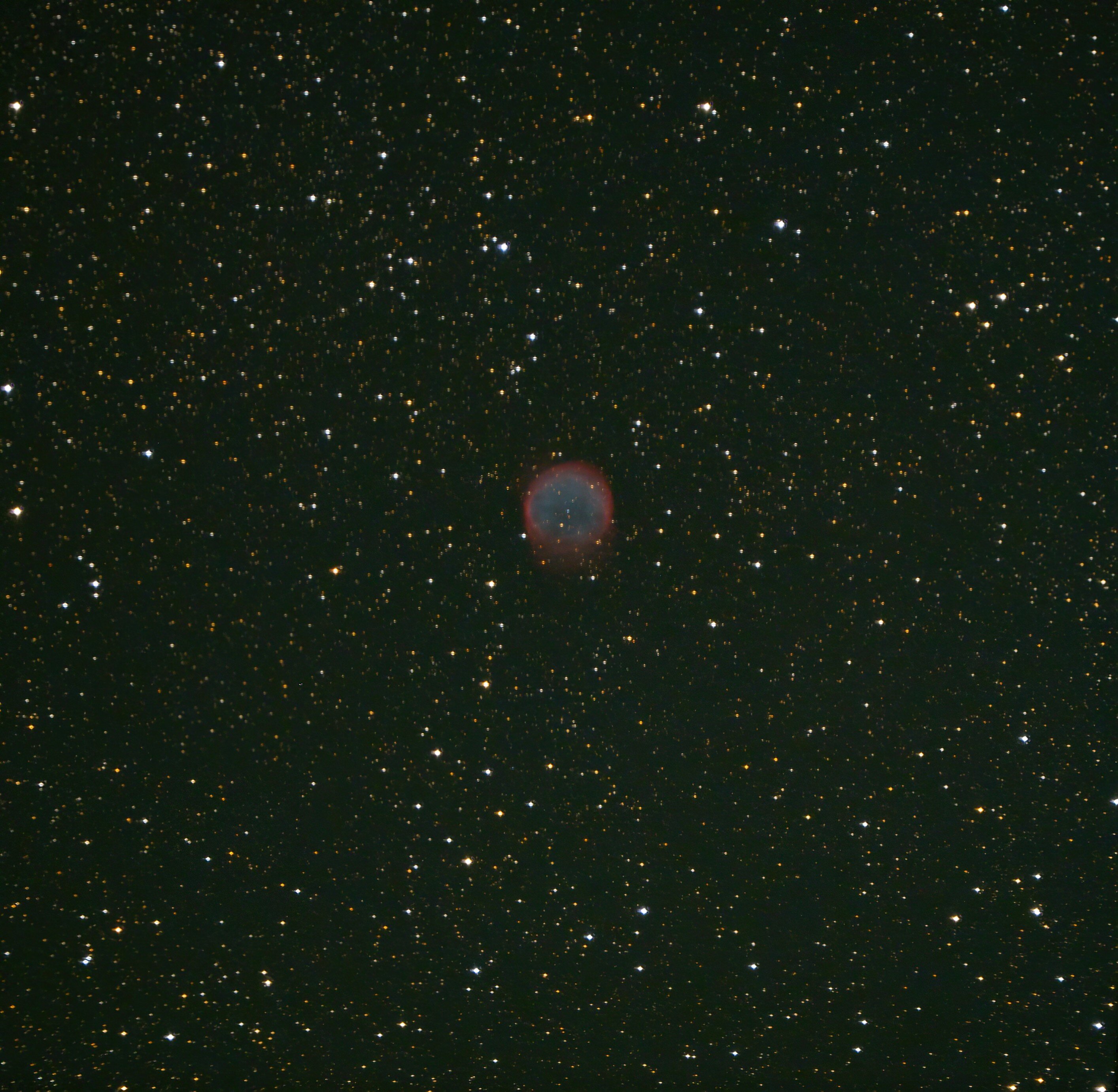

IC1295 : nébuleuse planétaire dans l'écu de sobiesky
Gain : 150
Expo : 4s
4s*105 = 420s
144654476_IC1295Stack_105frames_420s_WithDisplayStretch.thumb.jpg.27c9c4c89fab1509810d4ab953973ace.jpg

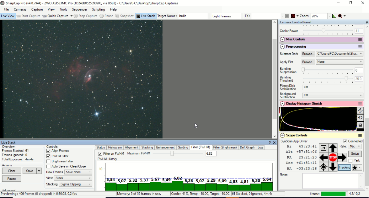

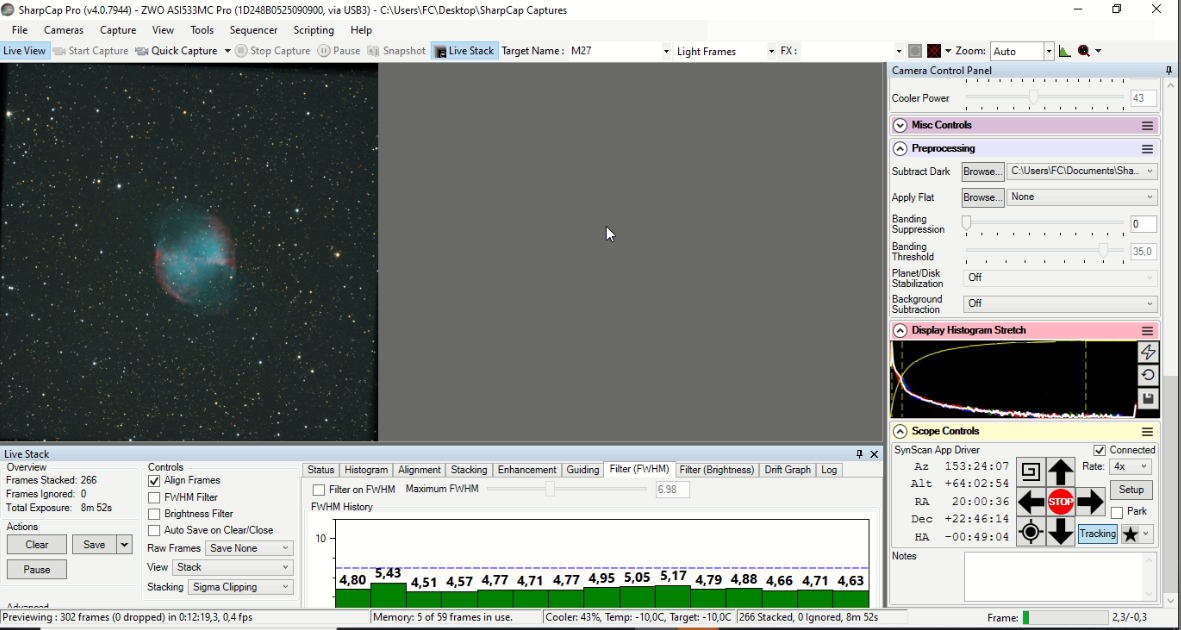

2 copies d'écran due l'empilement dans Sharpcap Pro 4 :

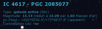

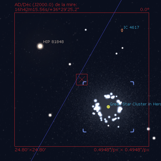

  Le 01/08/2021 à 15:11, Vivlepic a dit :
Que voilà un joli catalogue !
Tu as remarqué ? Sur ton cliché de M13, en bas à droite, en dépit des poses courtes, tu es parvenu à choper NGC 6207 !
Bravo ! ;):)
Voir davantage
Merci !
Je pense que c'est IC4617
L'étoile en bas à gauche de ma photo étant certainement HIP81848
Le cadre rouge est le champ vu par ma ZWO 533
C'est encore mieux car sa magnitude est >15   :be:
Flûte ! Je suis allé trop vite dans mon enthousiasme...
Tu as raison et c'est d'autant plus remarquable que cette galaxie est bien plus faible que Ngc 6207. :)
