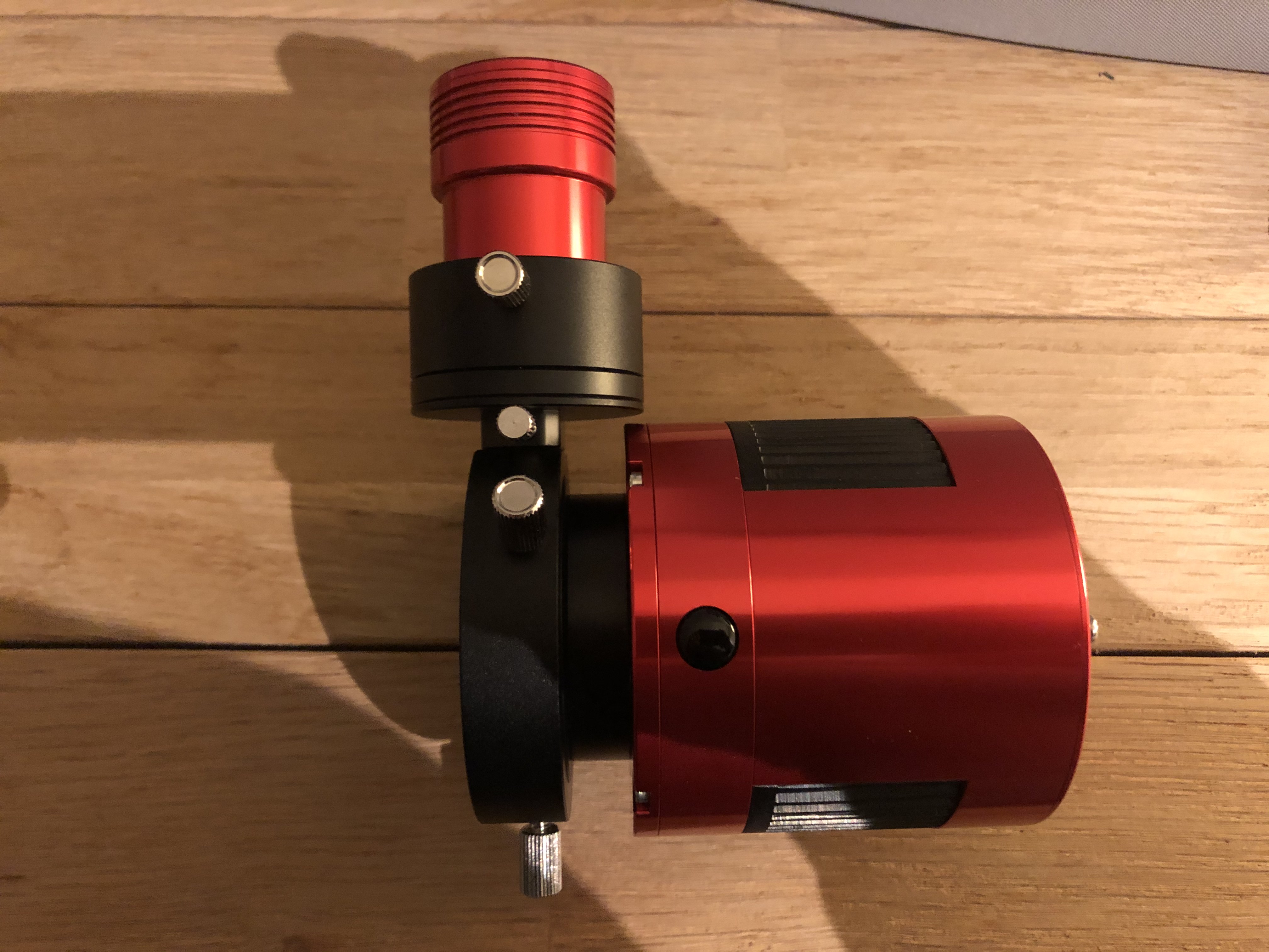

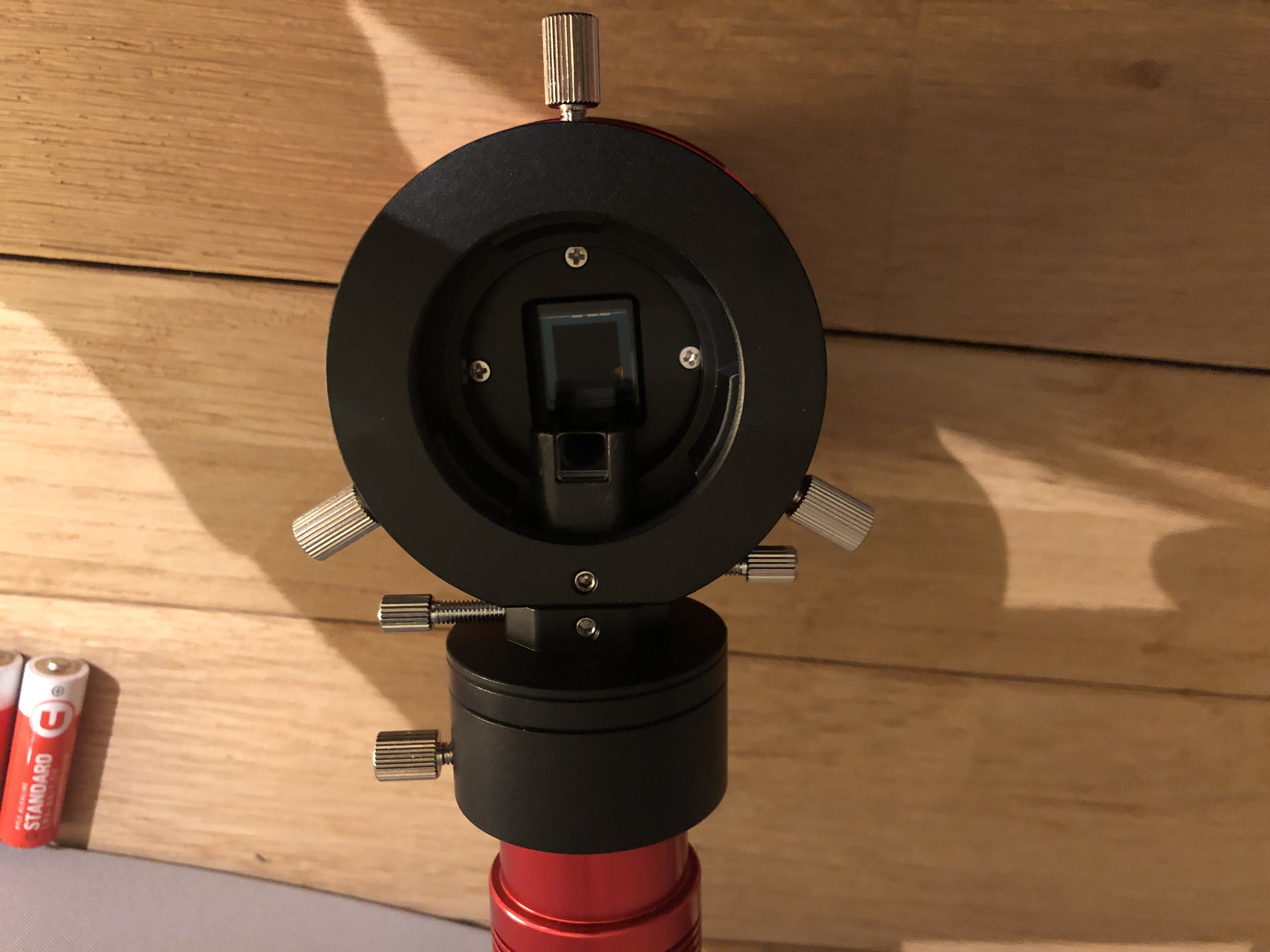

J'ai une caméra ASI ZWO et une camera de guidage. Je viens de faire l'acquisition d'un diviseur optique pour pouvoir utiliser les 2.
Cependant j'ai beau retourner le problème dans tous les sens je ne vois pas comment assembler tout cela !
J'ai ce qu'il faut pour assembler les cameras sur le diviseur cependant je ne vois pas comment mettre le diviseur sur le télescope !
Dois je acheter une bague spécifique ?
Je vous joins des photos de mon matériel ...
Merci de vos retours !

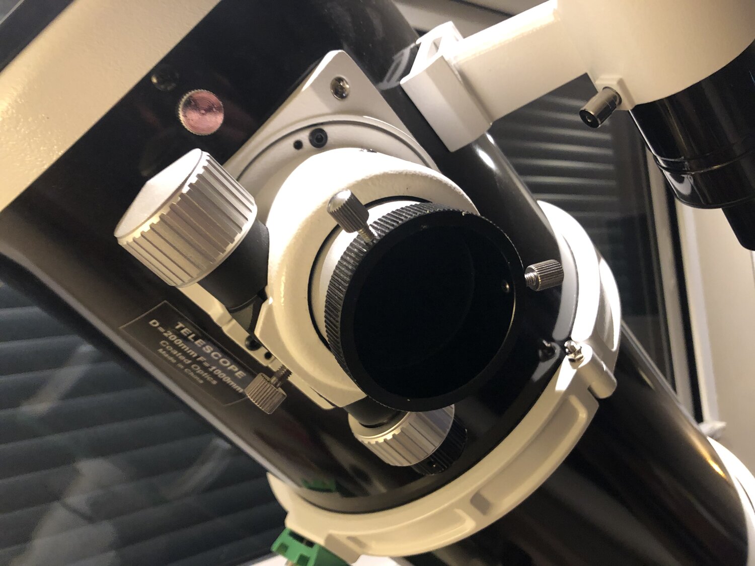

bonjour,
- Pour de l'astrophoto il te faudra un correcteur de coma , en m 48 généralement, ou M 42 que tu insèrera dans le PO
avec le kit DO ASI tu dois avoir la bague ad'hoc
- Si tu veux faire sans, prends  un adaptateur  2" vers T2 avec le filetage correspondant au DO, 48 ou 42 Accessoires M42 / T2: Adaptateur photo coulant 50,80mm vers filetage T2 - Explore Scientific - Astronomie Pierro-Astro' (pierro-astro.com)
- Je crois savoir qu'il existe un filetage sur le PO des  SW , je ne le connais pas . Tu devrai trouver ton bonheur sur cette page Télescopes de Newton: Télescope Newton 200/800 LP tube seul - Sky-Watcher - Astronomie Pierro-Astro' (pierro-astro.com)  onglet solution photo (200/800 ou 200/1000 c'est pareil pour le montage)
Encore une fois si tu fais du CP , le correcteur de coma est quasi obligatoire si tu veux garder des étoile rondes partout
alain

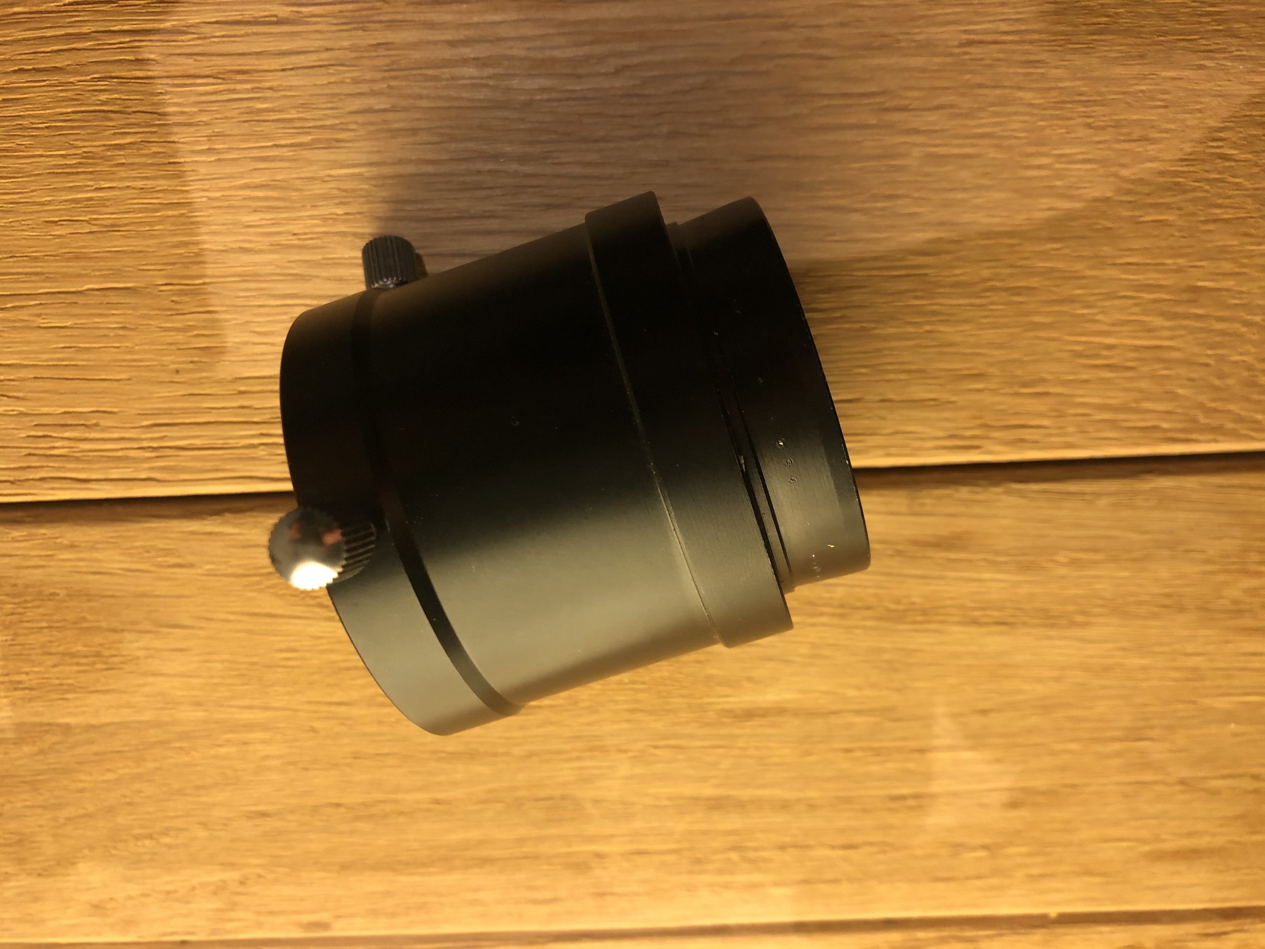

Il te manque un bout.
Normalement avec la caméra tu as dû avoir quelques bagues de livrées avec.
Sur l'avant du D.O, côté télescope donc, tu dois avoir une bague M48 fournie (soit avec la caméra, soit avec le D.O), avec adaptateur M48/M42.
En sortie de télescope, tu dois avoir, là aussi normalement fourni avec le télescope, une bague coulant 50 vers T2 (M42) ou coulant 50 vers M48.
Si tu ne l'as pas, alors essaie de voir si la bague M48 du D.O ne ferait pas 2 pouces externe par hasard ?
