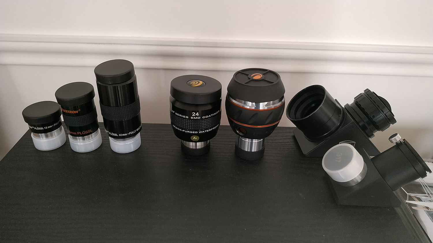

Mes accessoires :
Le C6 a une focale de 1500mm et dans le but d'observer des amas plus larges (M45 par exemple), j'ai souhaité essayer d'y mettre un réducteur. J'ai pris le Celestron 0,63.
J'ai ensuite fais le montage suivant :

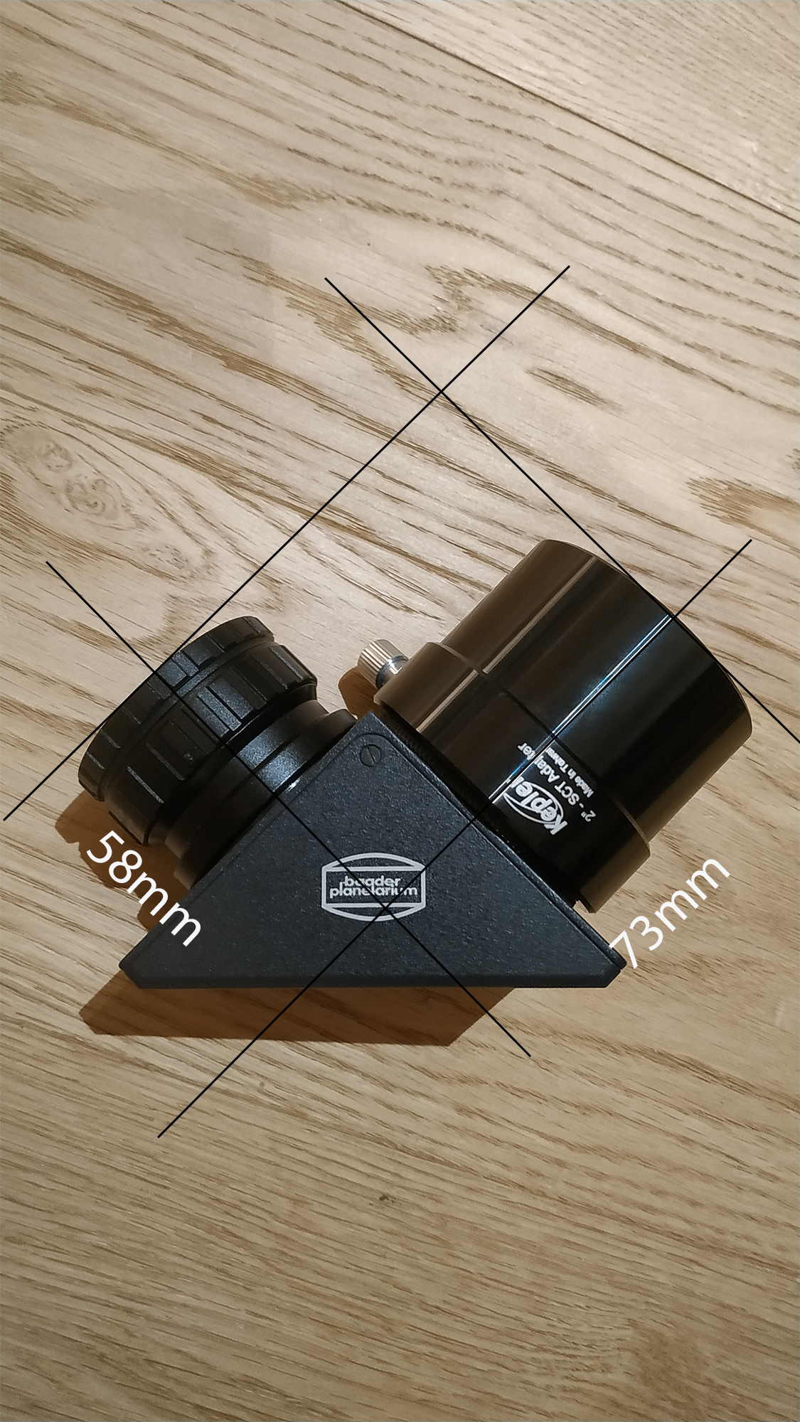

- PO kepler SC vers 2" (KE017)
- Renvoi Baader t2 (avec une jupe 2" AC0104 de chez PierroAstro) et un PO 31.75 clicklock. (quelques dimensions ci-dessous si besoin)
- deux oculaires en 31.75 (luminos 15mm 82 degrès, et ES 24mm 68 degrés).
Mes autres accessoires à disposition :
- visualback d'origine (93653-A)
- renvoi d'origine à prisme en 31.75 (94115-A)
- les plossl d'origine celestron : 40mm, 25mm, 13mm.

1) Des étoiles bien "cometeuses" en bord de champs en utilisant le montage en 2 pouces (PO Kepler, RC Baader, avec soit le Luminos, soit l'ES).
*NB : Ce montage 2 pouces me sert simplement à solidifier le montage car l'ouverture de ma jupe fait 31,75mm, l'ouverture du RC Baader fait 34mm, l'ouverture du PO clicklock fait 27mm. C'est fonctionnel tant que j'utilise des oculaires en 1.25.

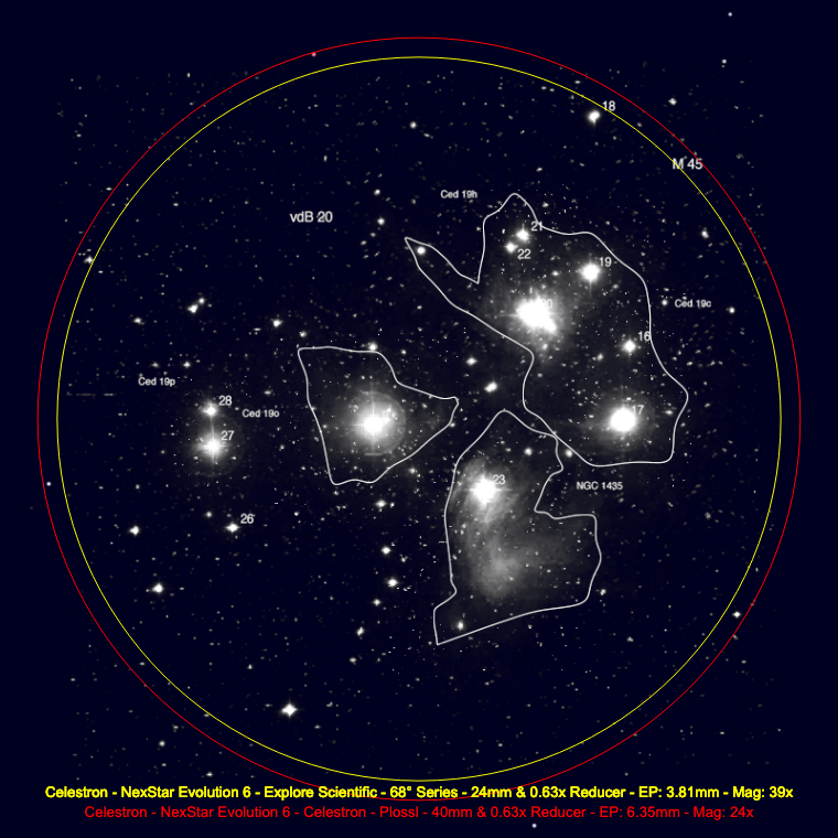

Après mes recherches et lectures, le backfocus idéal (pour de la photo probablement) est de 85mm selon T. Legault, et de 105mm selon nombres utilisateurs. J'essayerai cela avec grand plaisir bien entendu.
Mais de quel point exact part cette mesure (au niveau du réducteur), et jusqu'ou va t-elle (ou est le plan focal exact de mes oculaires) ?
Je suis bien conscient que je parle de visuel simplement (pas besoin d'être aussi précis qu'en AP, mais tout de même, si l'expérience peut être améliorée en optimisant ce matériel là, c'est chouette, et à défaut ça permet aussi d'échanger). Je suis aussi conscient que je propose une solution avec un accessoire normalement conçu pour de la photo. Mais visuellement, il change la donne également en modifiant la focale, et c'est là qu'il est intéressant pour moi. Réduire les 1500mm de mon C6 et augmenter la pupille de sortie. Peu de probabilité que le réducteur soit utilisé avec le C9 (je n'y vois moins d'intérêt) mais vos retours sont TOUS les bienvenus.

C'est le baffle qui délimite le champ visible du télescope : si tu mets un réducteur de focale, avec un oculaire donné, tes images seront plus petites, mais le champ visible ne sera pas plus grand qu'avec un oculaire de focale plus grande, tu risqueras juste d'avoir du noir autour de ton champ s'il est trop petit.
Il y a 1 heure, Moot a dit :
Merci beaucoup, je pensais qu'avec le réducteur, le champs de pleine lumière de mon baffle se réduisait lui aussi, et que que je pouvais dès lors utiliser un oculaire avec un peu plus de focale (ou de champs) avant qu'il ne vignette.
Mon maximum serait donc toujours, à titre d'exemple avec mon baffle de 27mm, un 24mm68 ou un 40mm43 (avec ou sans réducteur).
