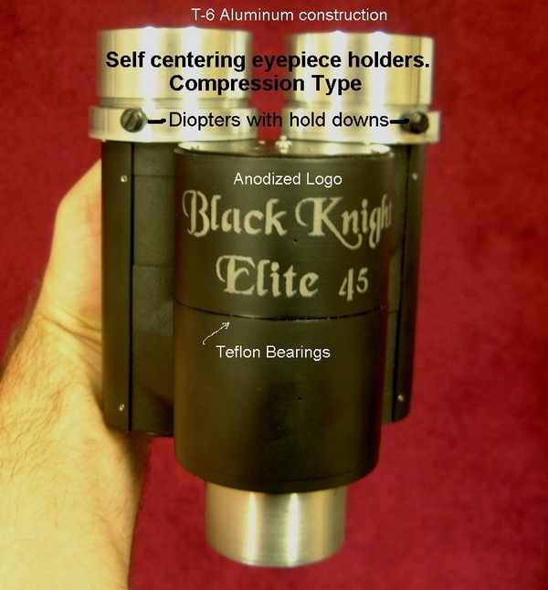

Concernant la tête bino en 2 pouces, oui ça existe, mais je sais pas comment vous faites pour centrer les 2 yeux et faire passer le nez avec 2 oculaires 2 pouces, déjà que moi j'ai du mal avec certains 31.7 :D
A moins d'être un requin marteau peut-être !

Il y a 11 heures, Colmic a dit :
Donc à moins d'avoir une tête bino de mauvaise qualité, vaut mieux garder ses 2 oculaires et éventuellement compléter par un 2 pouces bien lumineux et avec un grand champ pour le CP.
J’ai celle ci en omegon (c’est les mêmes)
C’est vraiment une bonne bino
en plus elle redresse les objets
je l’utilise en diurne avec un Newton
C’est un régale
aucune de mes jumelles même pas mes 34x110 peuvent rivaliser avec cette bino
j’arrive à voir des fourmis rampantes
à un poteau en bois se situant à environ 60m !
