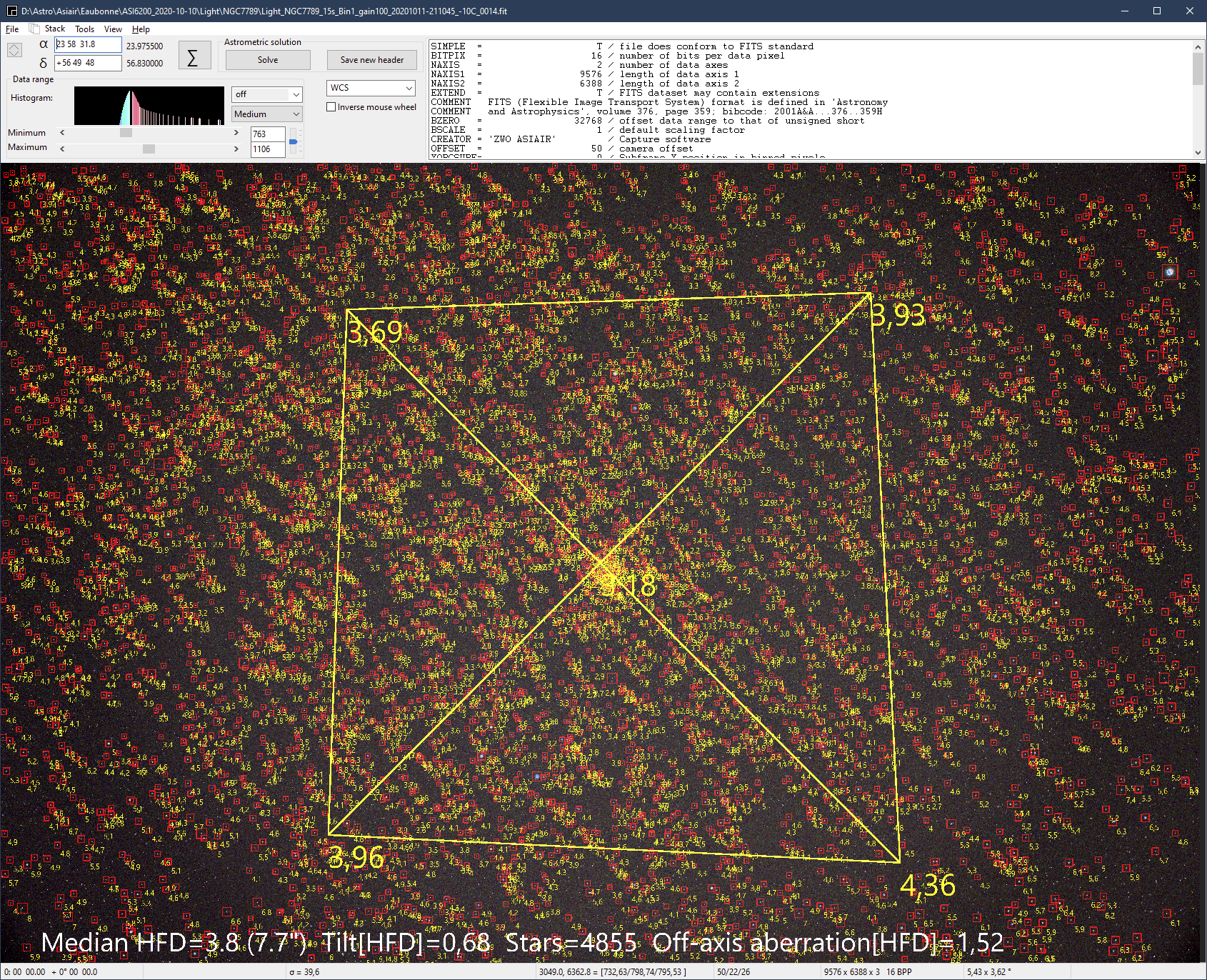

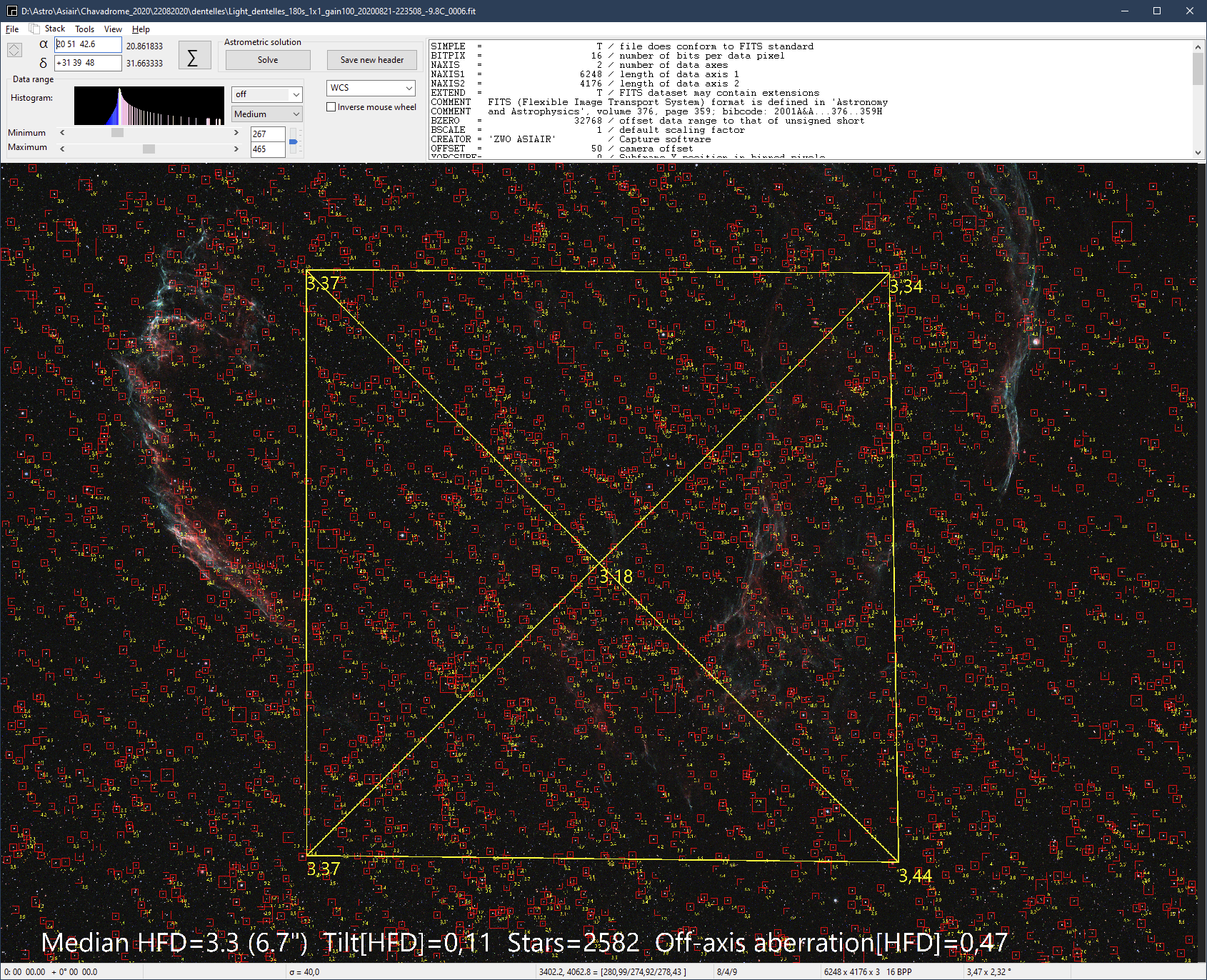

ASTAP dans une moindre mesure, possède un affichage du tilt : ici l'ASI2600MM avec le réducteur de focale 0.73x sur la FSQ. A peu près correct on va dire :
Et ici l'ASI6200 sur ma nouvelle FSQ et son nouveau réducteur 645 pour sa première sortie, une catastrophe ! J'ai du boulot pour régler ça :)
