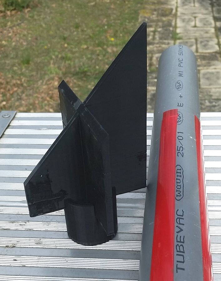

Je voulais vérifier de manière mécanique l'alignement de mon porte oculaire avec le secondaire.

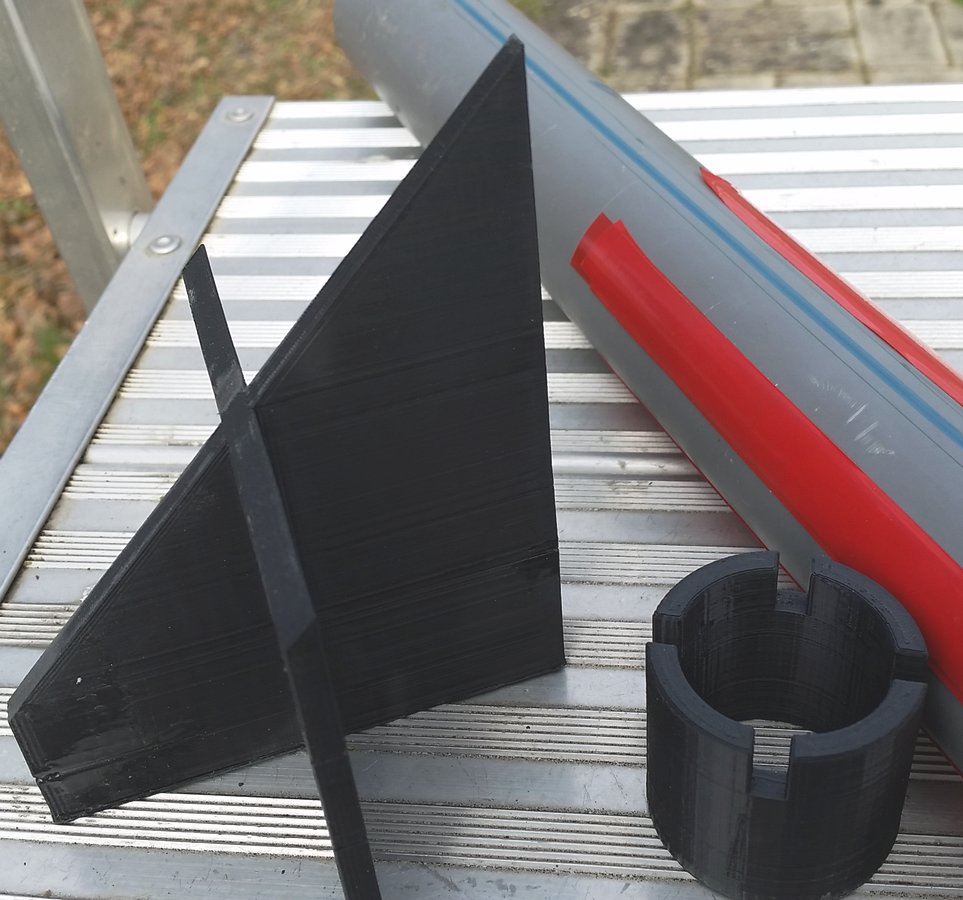

J'ai imprimé une pièce en croix avec l'angle de 45° qui s'enfiche sur un cylindre lui même entrant dans un bout de tube PVC diamètre 50 mm.
Pour obtenir les 2 pouces j'ai mis 2 couches de scotch électricien (rouge) sur 4 côtés du PVC.

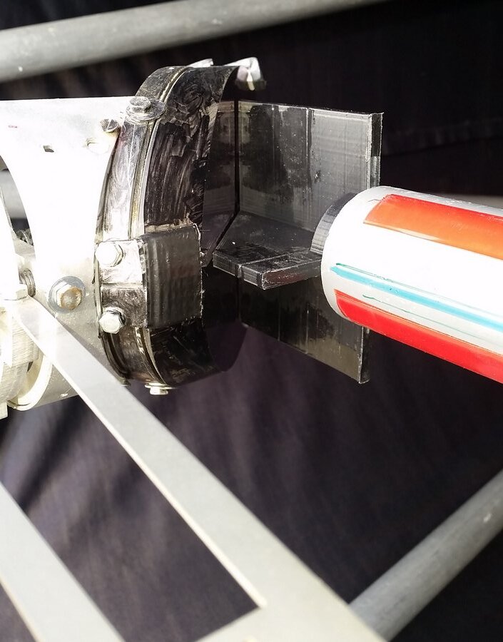

Un trait (bleu) le long du tube m'a permis d'aligner l'axe du porte oculaire sur une branche de l'araignée.
En approchant la croix imprimée j'ai pu régler le secondaire .
J'ai vérifié avec le cheshire reste plus qu'à faire la collimation du primaire lors de la prochaine utilisation.
