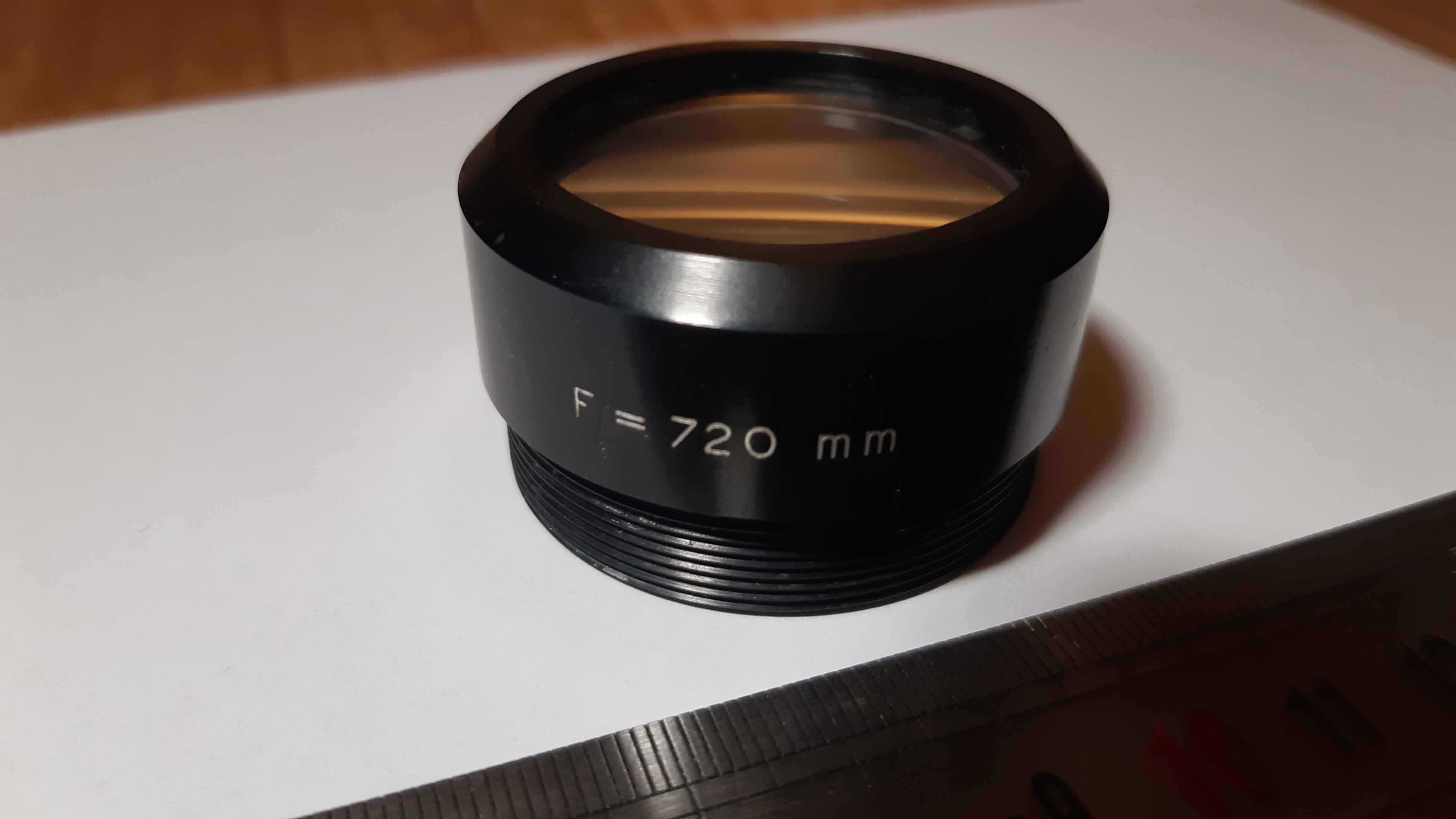

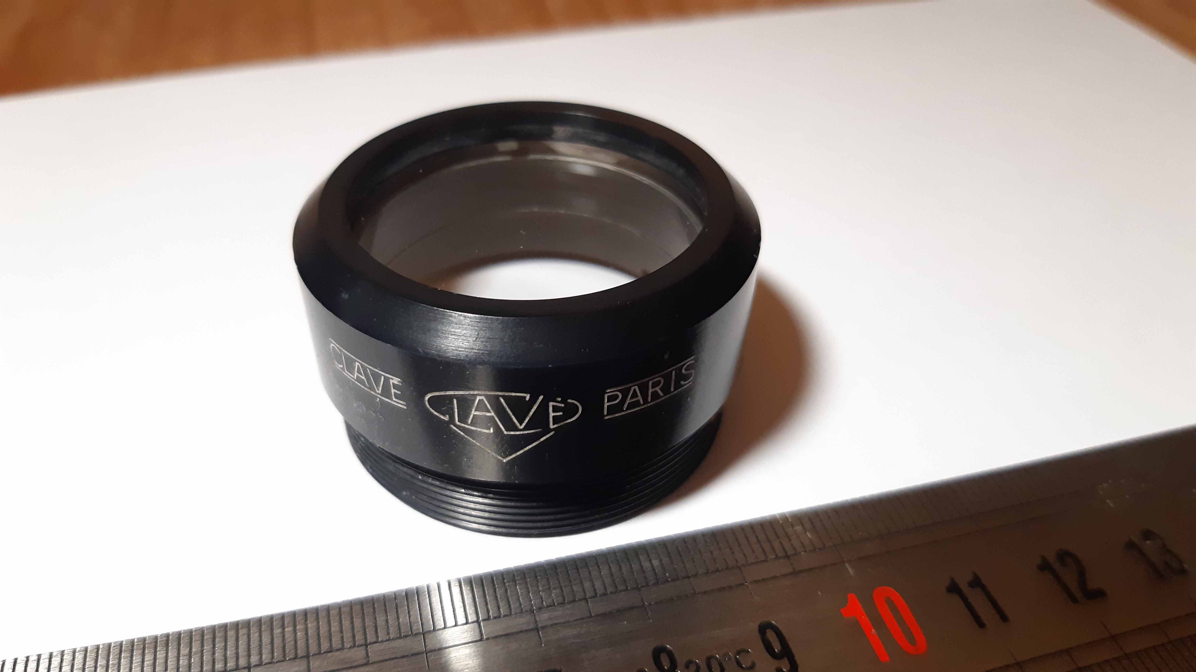

Je possède je pense un petit objet rare. Il s'agit d'un objectif Clavé en très bon état de diamètre 35mm et 720mm de focale. Il n'existe pas dans le catalogue Clavé puisqu'il a été construit spécialement pour une entreprise pro à l'époque où Monsieur Clavé était encore en activité. J'ai déjà observé quelques planètes, et la lune avec . Certes cet objectif n'est vraiment pas lumineux, mais l'image est bien supérieure à ce qu'on peut trouver avec des lunettes de débutant.
Pensez-vous qu'il existe d'autres pièce rares Clavé comme celle-ci  ?

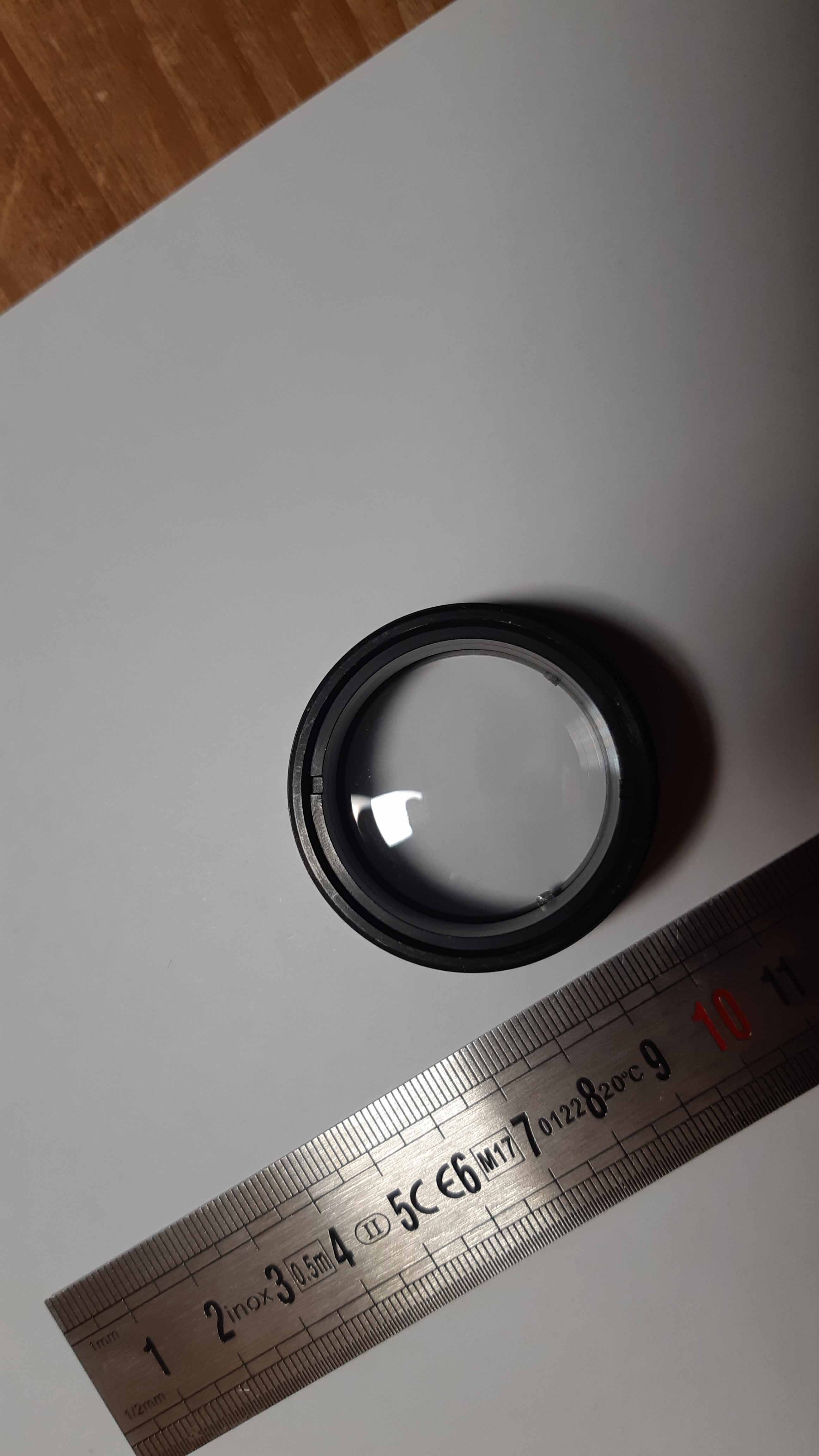

J'aurais une question sur cet objectif : est-il collé ?
Je pense que cela expliquerait le contraste et la qualité supérieure que tu as constaté.
A 35mm f/20 la correction couleur n'est plus problème, mais à l'époque c'était plutôt la transparence, le poli et le fait d'annuler le reflet d'entreverre, ce qui est fondamental en objectif terrestre et donc aussi en astronomie à fort grossissement.
Je ne pense pas que les lentilles soient collées. Je vois 3 cales entre les deux lentilles. Je n'ai jamais osé dévisser pour ouvrir. Les images sont nettes alors pas de raison d'y toucher 🙂
Quelques photos pour se rendre compte de l'engin.
Après renseignements, mon objectif a été acheté en 1964-65 pour calibrer au sol un système de pointage solaire pour des fusées sondes françaises en Algérie. Il n'y avait pas assez de place pour placer un objectif 60 qui était au catalogue Clavé...
