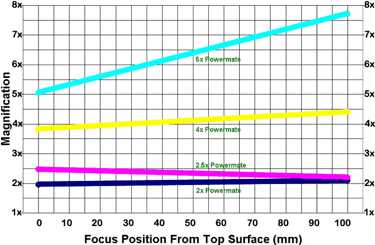

La barlow x5 te sera utile pour le planétaire. Par contre, il faut prendre en compte que si tu ajoutes un adc, il est probable que le plein format du 6d soit inexploitable. De toute façon, hormis la lune, les planètes ne prendront pas beaucoup de place sur l'image. Le conseil de @antoinedub est à prendre en compte.
Autre chose également, il faut faire attention au tirage, par exemple, la powermate x5 va de x5 à x7,5 selon le tirage:
