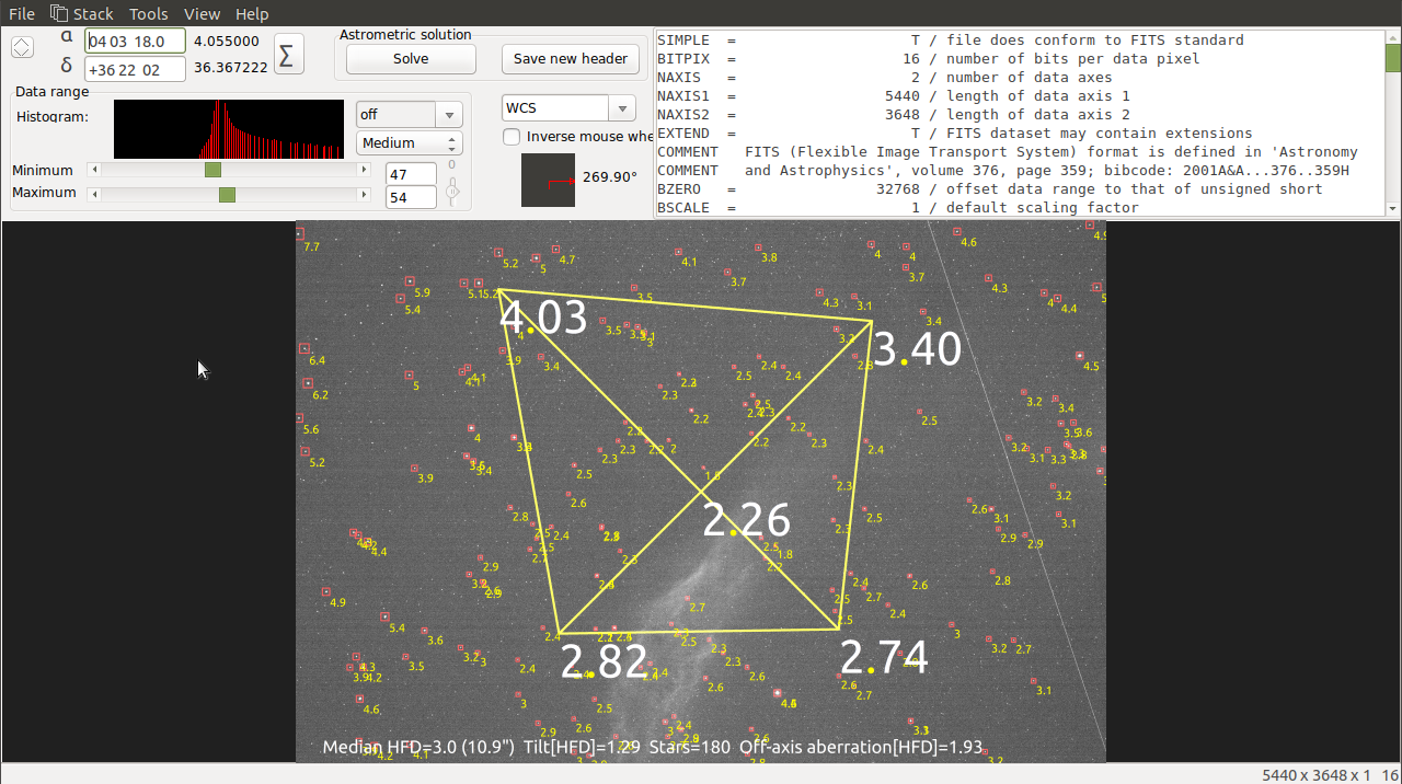

J’ai installé ASTAP et regardé quelques unes de mes images où je vois apparaître un peu de tilt... selon l’image j’ai entre 0,3’’ et 0,7’’ sur la mesure Tilt[HFD]. Quand à l’orientation de la déformation du rectangle, elle a l’air reproductible.
Reste maintenant à comprendre comment régler un correcteur de Tilt à partir de la mesure affichée dans le logiciel.
