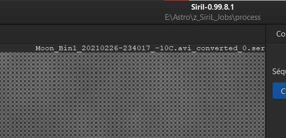

Hulotte Posté 27 février 2021 Posté 27 février 2021 Bonjour Cyril, Je ne parviens plus à dématricer mes AVI avec la dernière version, je coche bien en début de conversion la case de dématriçage. Aurais-je loupé une étape ? Je suis sous windows. Merci, Marco
lock042 Posté 27 février 2021 Auteur Posté 27 février 2021 Je suis pas sur qu'on permette de dematricer les avi. Par contre tu dois avoir une fenêtre qui t'invite à le convertir en ser.

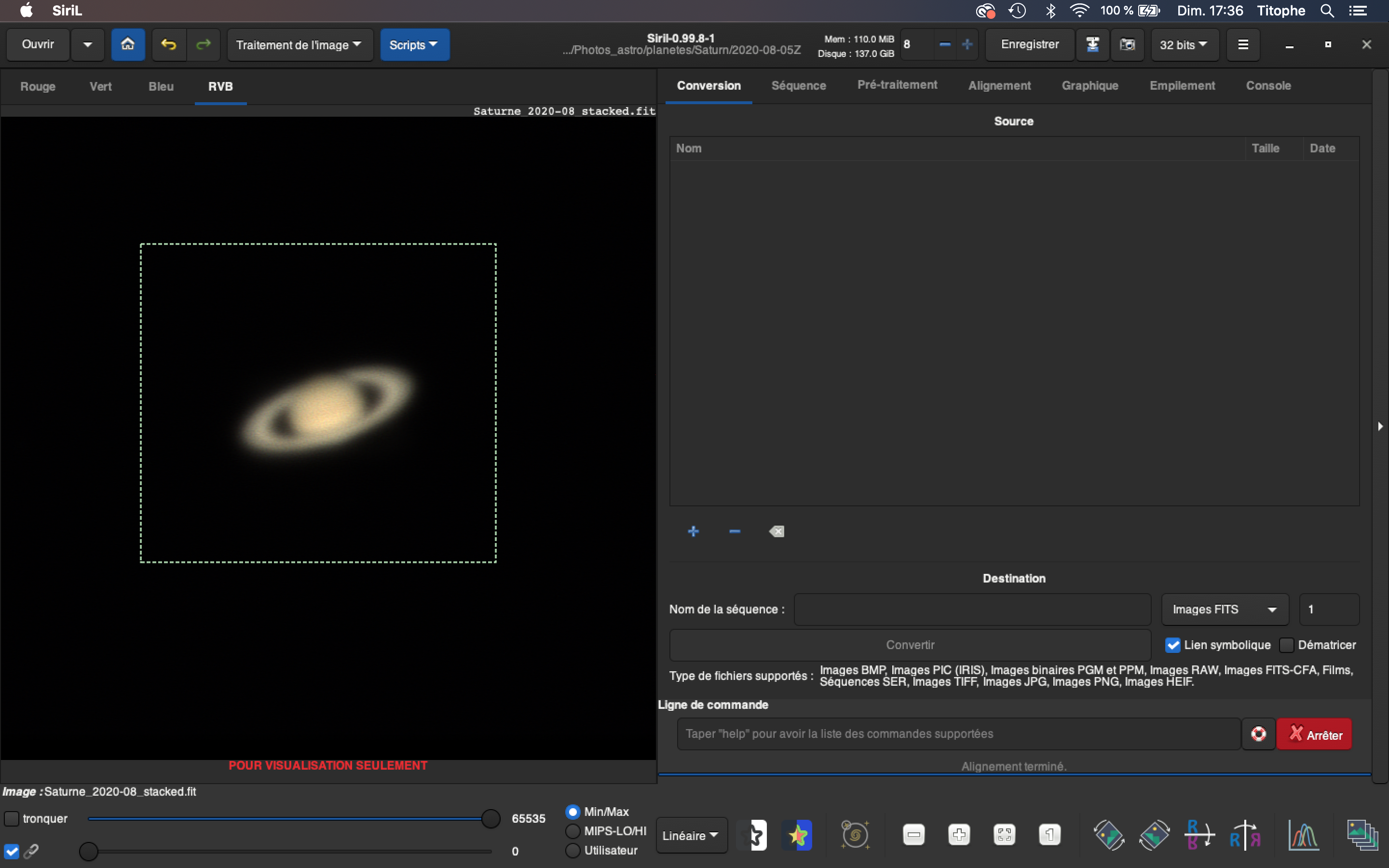

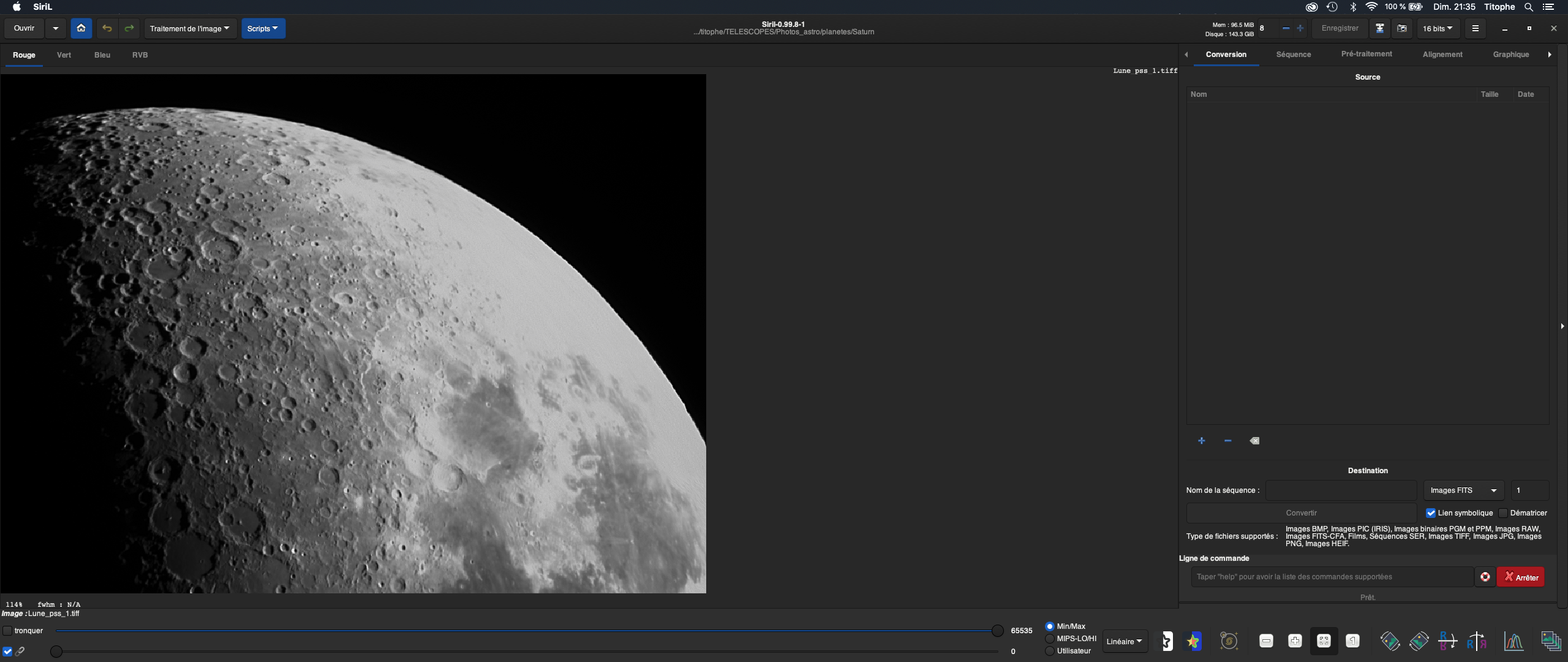

Titophe Posté 21 mars 2021 Posté 21 mars 2021 (modifié) Bonjour aux Développeurs de SiriL. Merci encore pour votre boulot sur ce logiciel qui m'accompagne tous les jours sur mes vieux Mac. Juste une petite remarque, sur mon vieux MacBook Pro (Retina) où je viens d'installer la mise à jour 0.99.8, je n'arrive pas à déplacer la ligne de séparation entre l'image et la partie pré-traitement au delà de la moitié de l'écran du portable. Sur un écran externe ou sur mon vieux mac mini je n'ai pas ce problème... Voici 2 copies d'écran : la première avec l'écran du portable, la deuxième avec l'écran externe... Modifié 21 mars 2021 par Titophe
lock042 Posté 21 mars 2021 Auteur Posté 21 mars 2021 C'est un comportement qui dépend de la résolution de l'écran.
