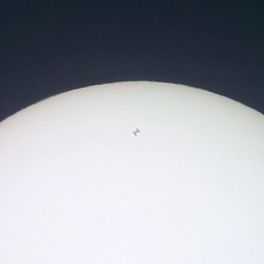

je ne retrouve pas mon transit lunaire (car assez ancien) mais j'ai la video que j'ai faite d'un transit solaire, en avril 2020.
J'ai utilisé un petit Mak 100/1000 avec un oculaire DCL28 24 mm, et mon smartphone utilisé en digiscopie.
J'essaie de te la mettre ici,  ainsi qu'une image caractéristique, extrait de la séquence.
Le passage de l'ISS est très furtif et il faut examiner les images une par une pour bien la voir.1064171426_Capturedecran2021-02-12a11_53_05.png.a7b7d963e88f3bf72c04db616d413a73.png
https://photos.google.com/photo/AF1QipNuWBawHhgvo-aJagGFI-ajR76NlG5cTJ898FgA
L'ISS passe de gauche à droite, "de 11 h à 14 h" en haut du Soleil. Il faut regarder attentivement.
