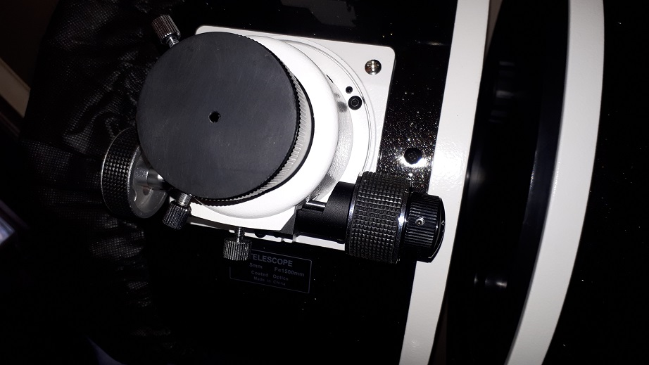

Ayant aussi un Flextube 300P voici mon expérience :
1) Le serrage des oculaires se fait par deux vis placées à 120°. Il n'y a pas de serrage annulaire. Notez aussi, car j'ai mis un temps à le trouver, le pas de vis T2 se trouve sur le réducteur 2" - 1,25". C'est la grande couronne du réducteur qu'il faut alors dévisser.
2) Il n'y a en effet pas de démultiplication sur le PO. Ce fut mon deuxième achat d'accessoires trouvé en occasion. Photo jointe. Dès son installation je l'ai essayé bien sûr, quel confort pour l'observation ! On "sens" bien que le train mobile du PO est plus ferme, plus précis. C'est le modèle de chez Lacerta
https://www.teleskop-express.de/shop/product_info.php/language/en/info/p2625_1-10-micro-transmission-for-retrofitment-of-Crayford-focusers.html
https://www.astromanie.ch/fr/systeme-de-mise-au-point/1229-systeme-de-demultiplication-110-messier-hexafoc-bresser.html
https://www.pierro-astro.com/materiel-astronomique/accessoires-astronomie/mise-au-point-focus/molette-demultipliee-1-10e-pour-porte-oculaires-skywatcher-ou-orion_detail
Ney
