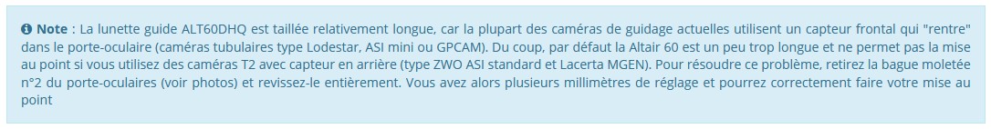

    De plus, sur la page PA de la lunette (ici), il rajoute ce texte, dans lequel il ne fait aucune mention à une bague de parafocalisation, mais où on dirait plutôt qu'il faut enlever une bague.
    Du coup je suis un peu perdu ! :) Si quelqu'un veut bien m'expliquer, ce serait sympa.

Avec mon ancienne version, je n'ai pas besoin de bague de parafocalisation (j'utilise une qhy5l2 mono)
