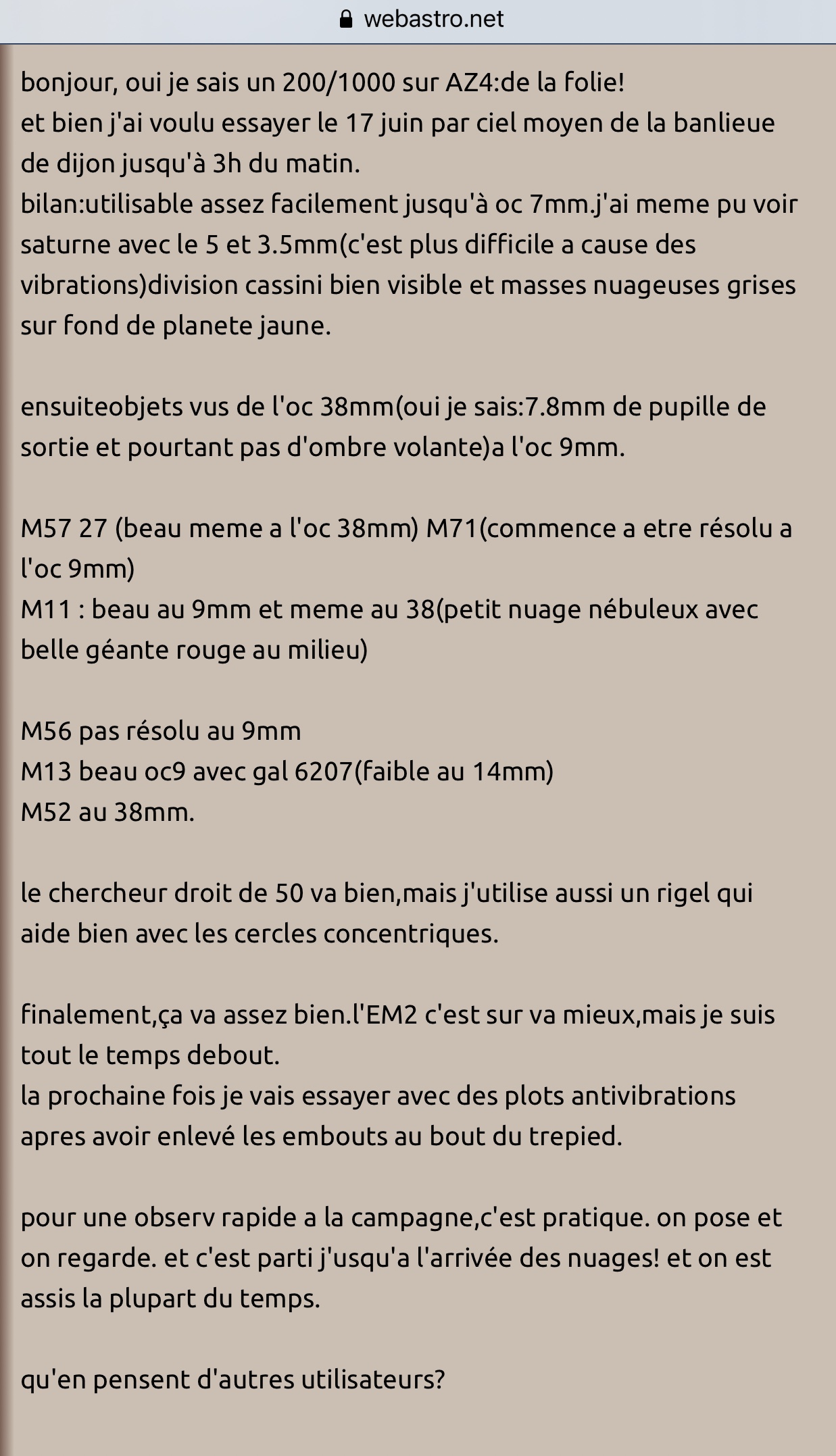

je suis par hasard tombé sur ce sujet en faisant des recherches
comment est ce possible d’observer avec un tube de 200/1000 sur une az-4 ?!
La limite du poids est dépassée car le tube (si c’est un SW) pèse un peu plus de 8kg !
alors que la limite de poids de l’az-4  est d’environ 7kg.
Pourquoi la monture ne s’est elle pas cassée ?

bah il y a des joueurs & sportifs qui tentent des trucs improbables , en faisant probablement attention pour ne pas flinguer la monture .
il y a 21 minutes, monsieurdebutant a dit :
on est typiquement dans un cas extrême,
on peut toujours mettre un moteur de Ferrari dans une 2CV .... reste à tester  si l'ensemble tiendra la route ou pas !pomoi!
 à mon avis , le croa me semble très/trop optimiste  , je doute que les observations ont été suffisamment poussées pour profiter pleinement des différents objets visés !
ça devait bien trembloter dans tous les sens !
le sujets de plots anti-vibrations est évoqué ... je doute qu'ils aient la moindre utilité vu le setup utilisé !
pour moi c'est un essai, pour le fun, mais qui n'a aucun intérêt, et nullement recommandable, au risque de d'être déçu des observations !
je me demande ce qui est le plus obsolète : le test d'un 200 sur AZ4 ou d'avoir remonter un tel sujet 😕
Réponse de l’observateur :
Moi même, je n’oserais pas acheter un tel tube sur mon az-4
de peur à casser la monture ou d’avoir des vibrations partout !
mais comme tu le dis : on peut toujours mettre un moteur de Ferrari dans une 2cv lol

Heureusement qu'une monture ne "casse" pas quand on arrive à la "limite de capacité de charge théorique" parce sinon cela ferait bcp de tubes optiques qu'on aurait retrouvé par terre. Après, comme Martial dessus, quel intérêt ? Si c'est pour essayer, OK. Si c'est pour ensuite aller pleurnicher sur les forums que la monture est abimée ou pas solide, bof... En cherchant bien sur Internet, tu trouveras des gars qui montent un tube de C14 (entre 22 et 23 kg) sur une EQ6 standard (qui doit tenir 18 kg).

alors le voici
bon , tout ça pour ça  !
effectivement, l'observateur a tenté quelque chose de branlant, quelques pistes pour tenter d'améliorer (ce qui ne peut pas l'être)
d'ailleurs aucun retour en suite de cette tentative :p
 expérience à ne pas retenter .... sauf si on aime perdre son temps :p

Tout simplement car je possède une az-4 ,
et j’hésitais pour mes prochaines observations en nomade (quand il n’y aura plus de couvre feu) et bien de faire une pierre deux coups en achetant un tube 200/1000
plutôt qu’un Dobson
(ma voiture ne peut accueillir le 300)
celle de mon père oui mais bon je ne lui demanderai pas tout le temps lol
(désolé de vous raconter ces détails de ma vie)
Donc voilà l’idée :)
maintenant vu le prix d’un 200/1000 neuf (environ 400e)
je peux avoir un XT8 par exemple ou un skyliner 200/1200
Qui a mon avis sont mieux appropriés
que de tenter de foirer mon az-4

si l'instrument est bien équilibré, avec peu ou pas de vibrations, que ton PO d'origine est bon, que tu restes à faible grossissement ,
la MAP démultipliée n'est pas indispensable,  c'est surtout un confort pour avoir une finesse de MAP , plus "facile".
après ça se change : https://www.pierro-astro.com/materiel-astronomique/accessoires-astronomie/mise-au-point-focus/molette-demultipliee-1-10e-pour-porte-oculaires-skywatcher-ou-orion_detail
perso je préfère un moteur de MAP, comme ça tu ne touches plus le tube , donc tu n'induis plus de vibrations.
